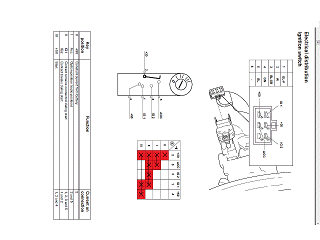

Доброго время суток.
Подскажите пожалуйста электрики как подключить турботаймер.
Первое схема самой сигнализации а второе это распиновка замка зажигания

вся загвоздка в непонимании провода "Зажигание" , в положении 2 под напряжением 2 провода после замка зажигания

На сколько можно судить по картинке, то в разрыв провода (его надо будет разрезать), идущего от замка зажигания (один из тех что Вы нашли) к катушке зажигания нужно вставить две промежуточные релюхи. По реле блокировки вроде все понятно, но вот по второму реле как то не совсем. Такое впечатление, что не хватает какого-то элемента. Откуда должен подаваться "-" на оранжевый и красно-белые провода, что идут к катушке реле обоих реле.

lanvi писал(а):На сколько можно судить по картинке, то в разрыв провода (его надо будет разрезать), идущего от замка зажигания (один из тех что Вы нашли) к катушке зажигания нужно вставить две промежуточные релюхи. По реле блокировки вроде все понятно, но вот по второму реле как то не совсем. Такое впечатление, что не хватает какого-то элемента. Откуда должен подаваться "-" на оранжевый и красно-белые провода, что идут к катушке реле обоих реле.
Те провода идут с сигналки _)
Внизу под картинкой есть еще одна картинка

все подключил ))
тему можно закрыть
