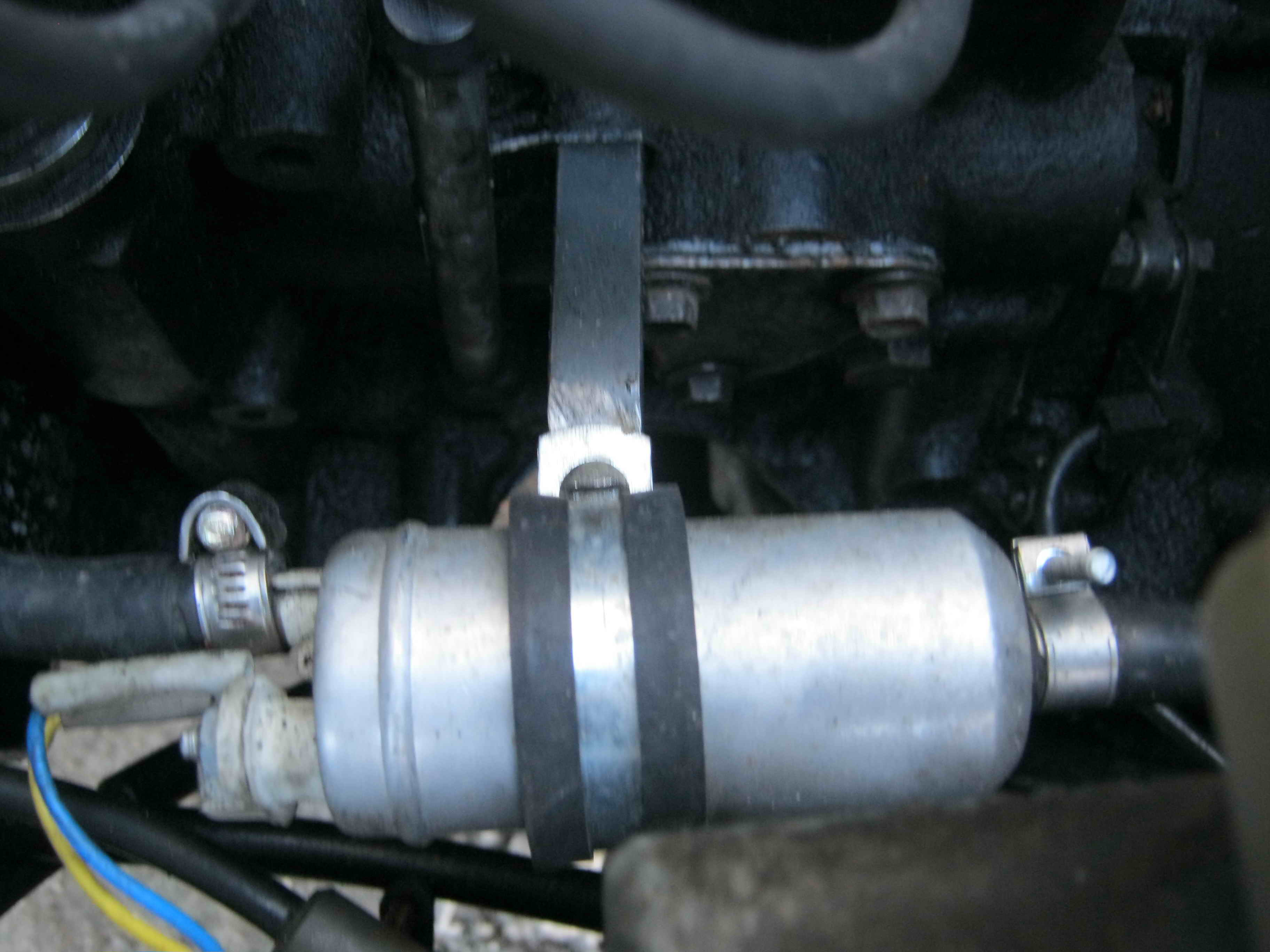

Сообщение Shipr » Пт мар 29, 2013 5:55 pm
Выкладываю фото своего насоса.

Сообщение Serij » Пт мар 29, 2013 6:21 pm
Николай, а почему движок в масле?
Сообщения: 1369
Re: замены топливного насоса Вольво 343
Сообщение Shipr » Пт мар 29, 2013 6:35 pm
Это надо спросить у старого хозяина. То с под крышки гнало то с под бензонасоса. Видишь как Твоя заглушка пристроилась.

Под уклоном плохо заводится скорее всего из-за того, что насос стоит высоко. Электронасос должен быть не выше уровня топлива в баке. Поэтому на заводах их ставят под днищем авто как можно ближе к баку.

Сообщение AbsolutMC » Пт апр 12, 2013 11:18 am
Ети насосы очень хорошо толкают бенз, но очень плохо его сосут, поетому: пониже и поближе к баку, или прямо в бак(для етой цели под карб прекрастно подходит насос подкачки от инжовой 740-ки).
П.С. Можно намного повысить ресурс контактов ЗАЗовского бензонасоса, если впаять между контактами кондер(снижает искру по аналогии с контактным зажиганием), и отключить возвратку(из за неё етот насос постоянно качает, тем самым убивая себя).
П.С. ЗАЗовский насос хорошо сосет, и его можна ставить где угодно(кроме бака)
