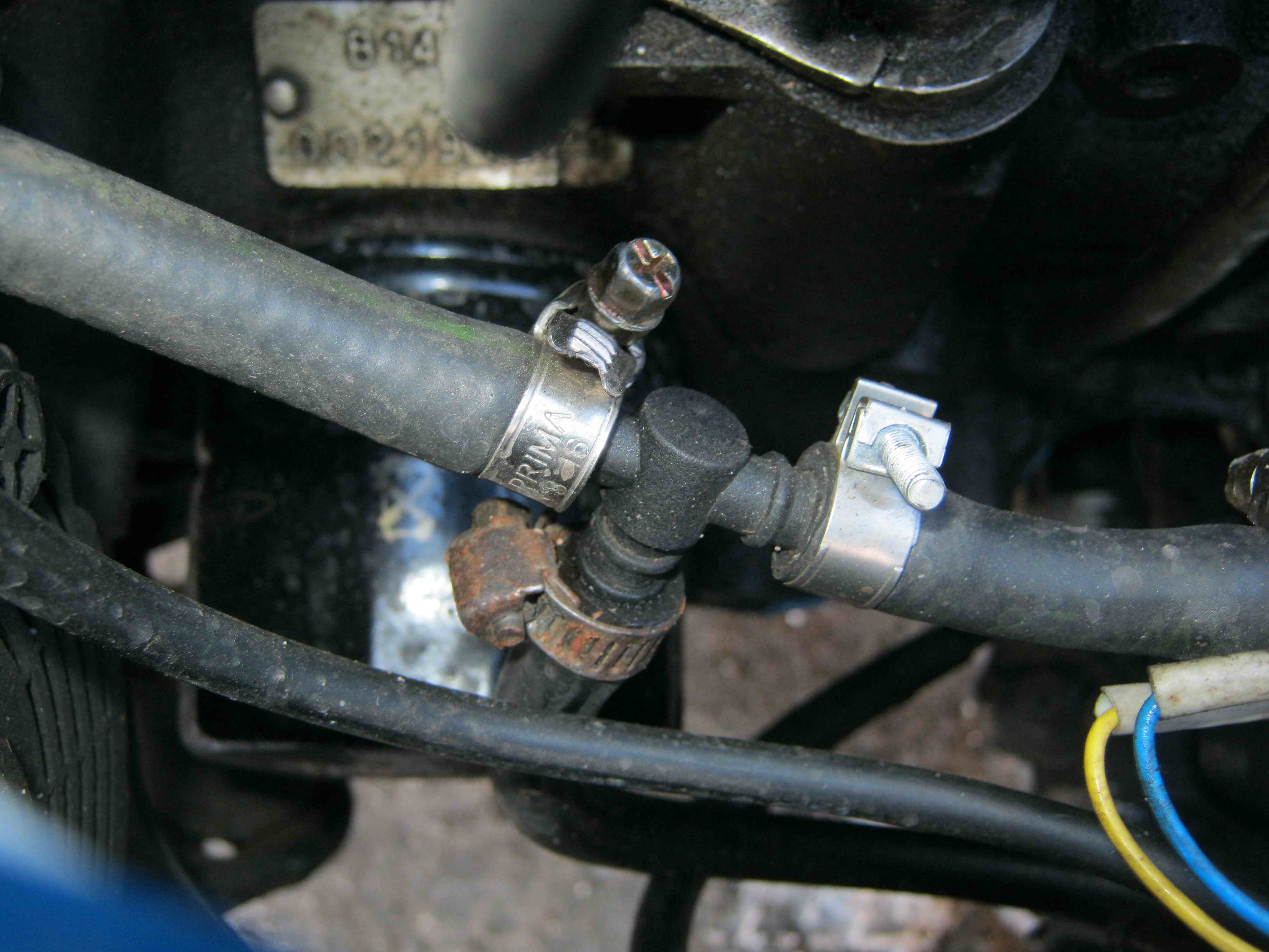

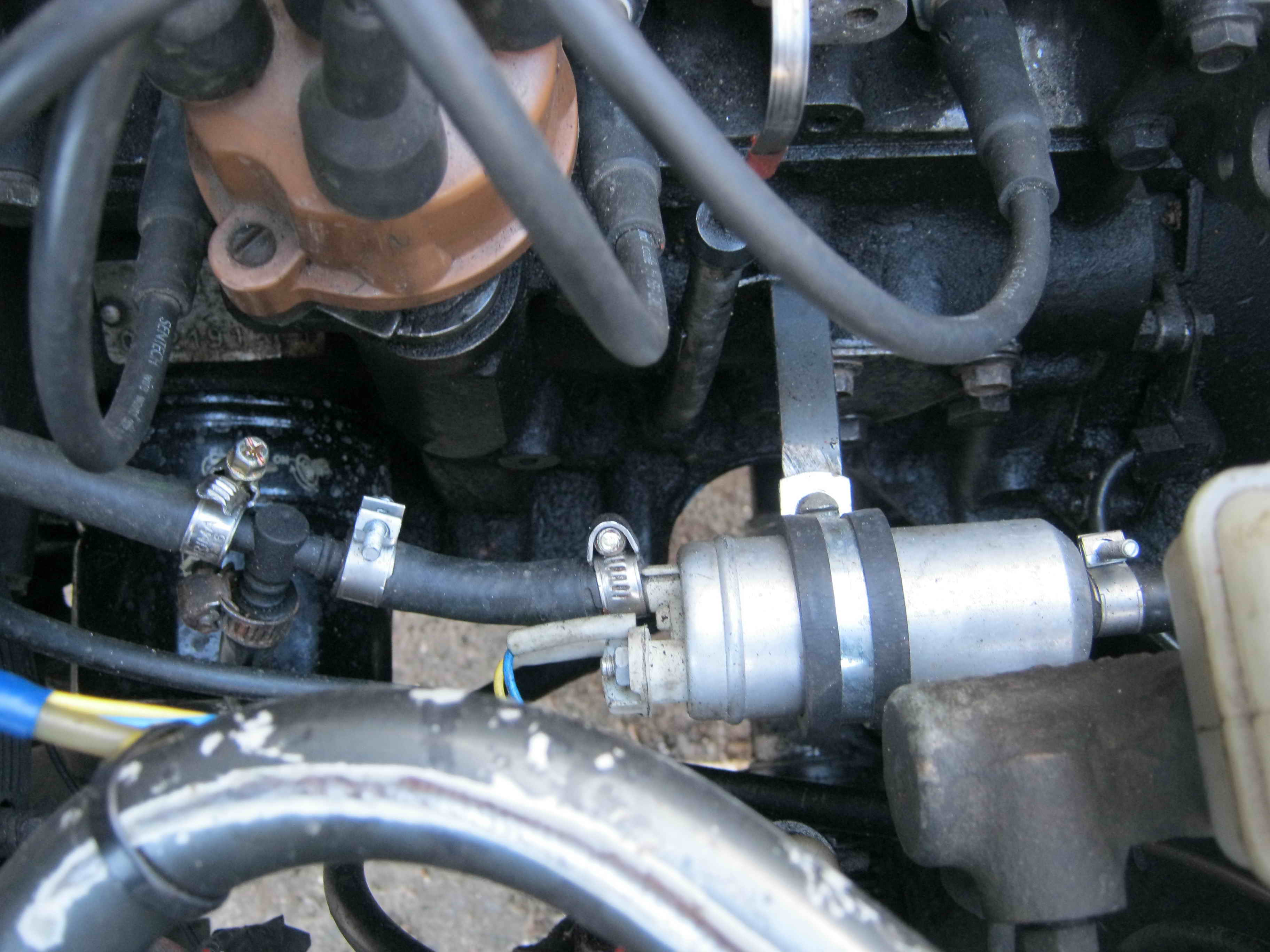

Сообщение Shipr » Пт мар 29, 2013 5:55 pm
Выкладываю фото своего насоса.
Shipr
Сообщения: 756
Re: замены топливного насоса Вольво 343
Сообщение Serij » Пт мар 29, 2013 6:21 pm
Николай, а почему движок в масле?
Сообщения: 1369
Сообщение Shipr » Пт мар 29, 2013 6:35 pm
Это надо спросить у старого хозяина. То с под крышки гнало то с под бензонасоса. Видишь как Твоя заглушка пристроилась.
