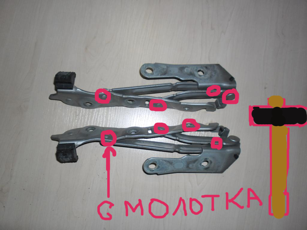

Таки проблема временно с лядой решена! Снял крепления крышки багажника и заклепал заклёпки, которые в хлам были разбиты. И вуаля!- всё работает плавно как положено, и НА СТАРЫХ АМАРИКАХ.... lol :viking:

можешь скинуть фотку какие заклепки нужно глянуть, в свои смотрел вроде люфта нигде нет.

sashko написав:можешь скинуть фотку какие заклепки нужно глянуть, в свои смотрел вроде люфта нигде нет.
пробег авто прям как у меня, плечо в плечо :D
Глянь здесь! :frends:

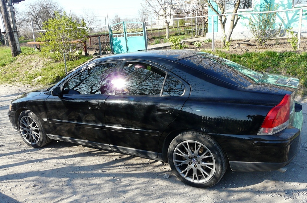

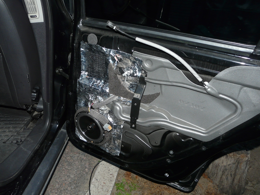

Повідомлення MVV_UA » Вів квітня 23, 2013 11:49 am

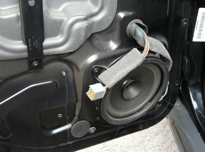

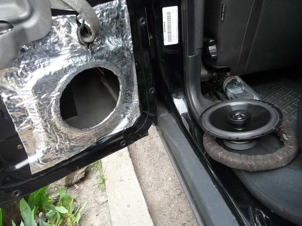

Дошли руки до задних дверей! Замена штатных динамиков -"хрипы" достали - решился на бюджетные JBL. Валят достойно, - теперь осталось саб подобрать...
Ну и пару весенних фото на новых колёсах!!! :cars:

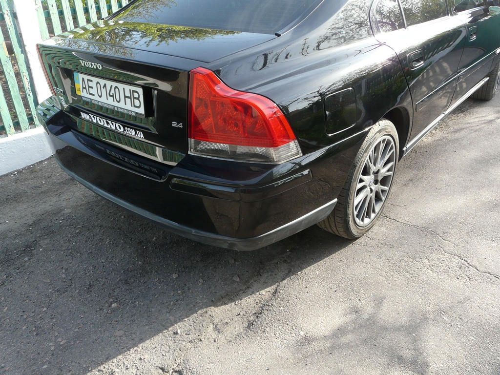

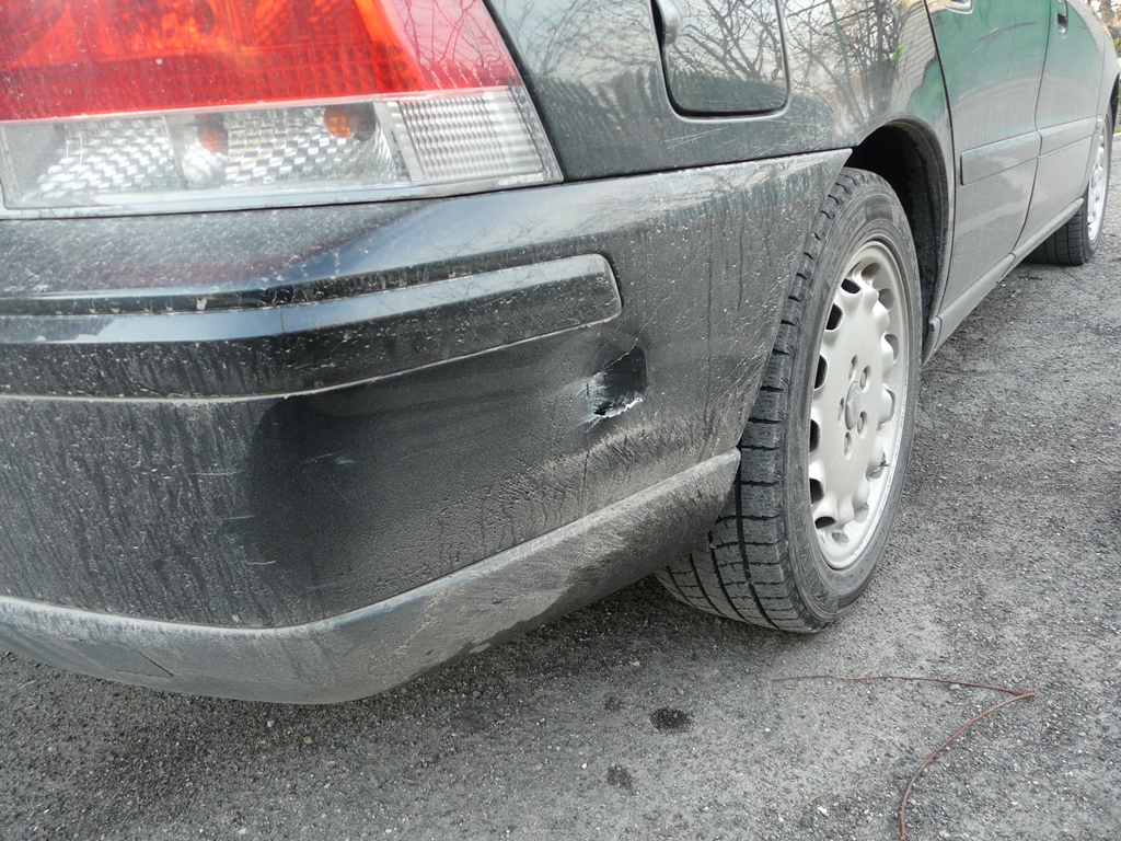

Ах да, - бампер после встречи восстановлен + вытянуты все мелкие вмятины + машинка легонько палирнулась! :cars: :drag:

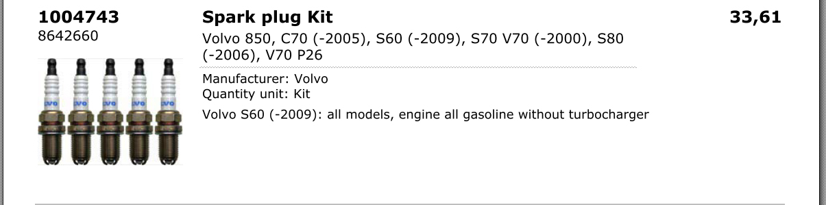

Повідомлення MVV_UA » Сер червня 19, 2013 3:26 pm
Итак, после поездки в Белоруссию, машина начала подёргиваться .... :o Сегодня поменял свечи и проблема ушла! :idea: :idea: :idea: Решил поставить оригинал от Volvo, - стояли Denso...
