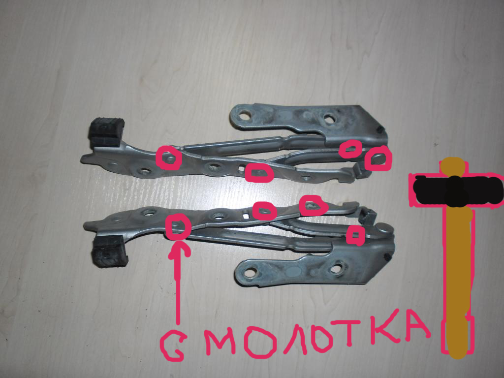

Таки амарики не помогли, но там проблема похоже в другом - пора переклепать заклёпки на мех. открывания багажника (люфтец приличный - наверное ветром когда-то рвануло)....
Хотя попробую ещё новые амарики поставить, бо там гемора с этими заклёпками капец... :D

я не понял, что у тебя с багажником? Если ты хочешь чтоб открывался плавно, так он с завода так не открывается.Я брал машину б/у и думал поменять и все OK. Ни фига так и осталось :(

sashko писал(а):я не понял, что у тебя с багажником? Если ты хочешь чтоб открывался плавно, так он с завода так не открывается.Я брал машину б/у и думал поменять и все OK. Ни фига так и осталось :(
Ну вот и я мечтаю, что будет более менее после замены.... У меня при открывании багажника если не придерживать, происходит резкий удар и кажется, что всё х..рен вырвется. При этом багажник как на пружине играет раза 3-4.. :o :roulette:

Таки проблема временно с лядой решена! Снял крепления крышки багажника и заклепал заклёпки, которые в хлам были разбиты. И вуаля!- всё работает плавно как положено, и НА СТАРЫХ АМАРИКАХ.... lol :viking:

можешь скинуть фотку какие заклепки нужно глянуть, в свои смотрел вроде люфта нигде нет.

sashko писал(а):можешь скинуть фотку какие заклепки нужно глянуть, в свои смотрел вроде люфта нигде нет.
пробег авто прям как у меня, плечо в плечо :D
Глянь здесь! :frends:
