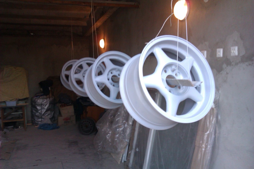

Купил у Сергея (740) артефактные диццки Raid аж 88года выпуска вот с этой 940 viewtopic.php?f=50&t=34129. Отпескоструил и покрасил МОТIР"овской краской. Вылет прикольный, на дисках не написано, но на глаз 15-20, колеса не так спрятаны в арках как родные.
загрунтованные и ждут покраски
После покраски и лака
В строю
