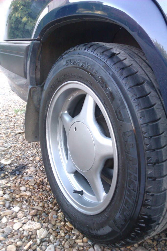

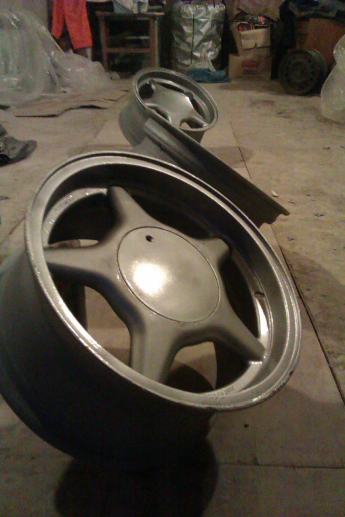

Купил у Сергея (740) артефактные диццки Raid аж 88года выпуска вот с этой 940 viewtopic.php?f=50&t=34129. Отпескоструил и покрасил МОТIР"овской краской. Вылет прикольный, на дисках не написано, но на глаз 15-20, колеса не так спрятаны в арках как родные.

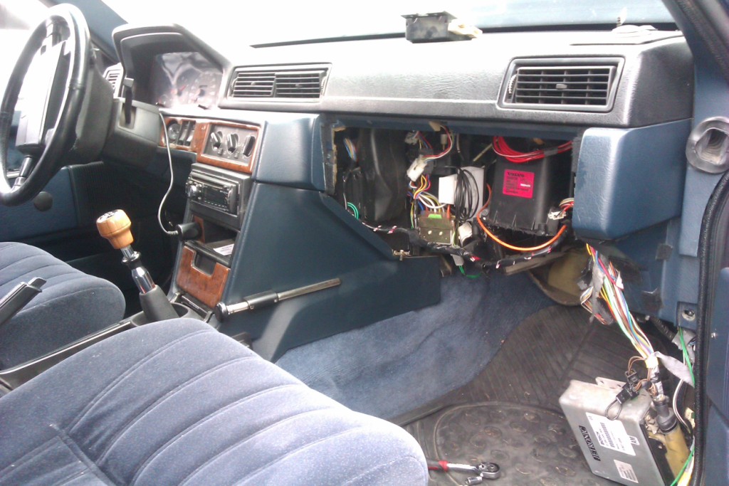

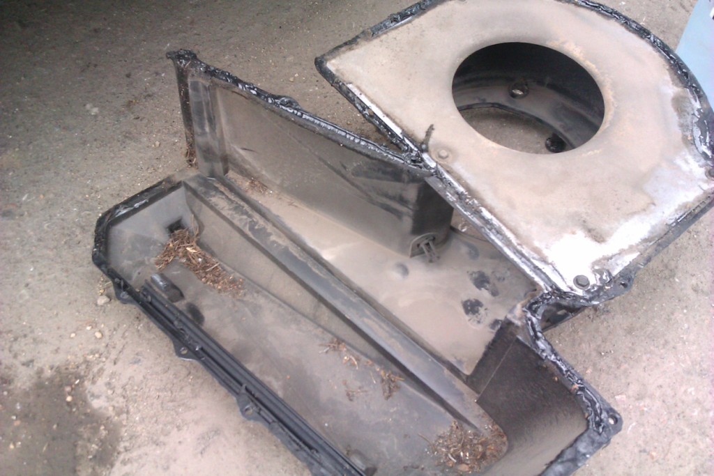

На прошлой неделе разобрал пол торпеды что-бы помыть испаритель с фильтром. Помудохался часа полтора(снять и вернуть на место) и был очень зол))) А вот чел кот. мыл испаритель только посмеялся и сказал что у меня это СУПЕР классно и удобно, на других авто, особенно новых, надо разбирать чуть-ли не всю торпеду. Кстати, фильтр (типа поролонового, легко промывается и сушится) присуствовал слева от испарителя, не колхоз)))) .
Короче все промыто и герметично, мудохаюсь с компрессором, задолбал бля))))
доступ к испарителю
поддон с грязью)))

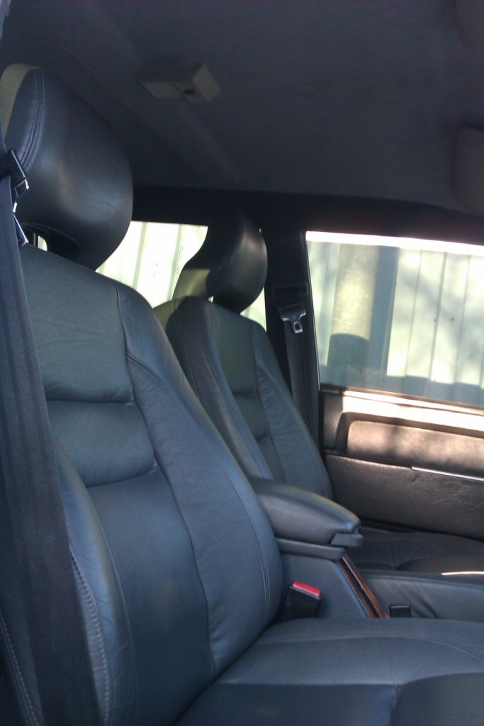

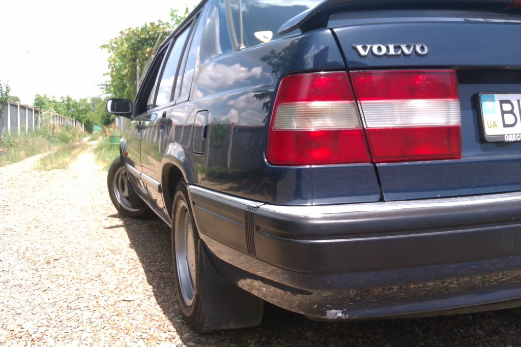

И пару фоток еще одной Уолвы. Поставил салон от 960-S90 с велюровыми пластмассками, сам перетянул потолок бежевой алькантарой, добавил накладки порогов от S80. И самое главное - новые задние фонари :idea:
