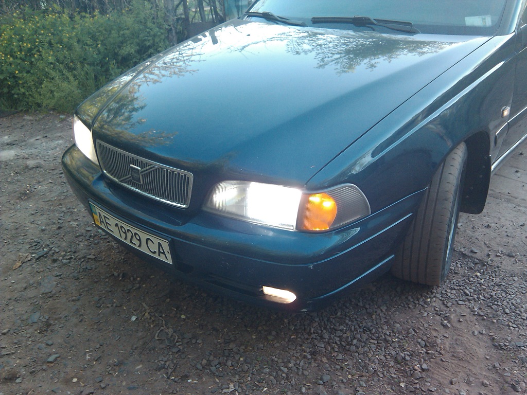

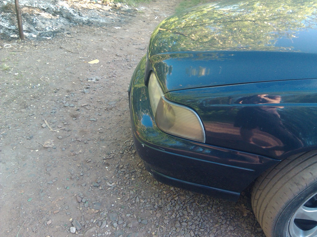

Итак начнем!
сегодня у нас день победы))))
победа над уродски покрашенными фонарями в цвет кузова, что нихрена не видно!
подключил разъемы на панель приборов, которые сам же затупашил!
и надеюсь что победа на лямбдой!
если бы еще было чем ошибку збросить теперь, было бы ваще круто!
в общем по порядку!
фонари и передние указатели поворотов(которые научился снимать я чисто случайно):
эксцентриковая шлифмашина с кружками 320,600,1000,1500
затем взял 2К акриловый лак, замешал в мерном стакане 100 грамм и добавил буквально грамм 15 черной акриловой эмали! и всё это дело дунул маленьким пульвером с дюзой 0.8 в 4 слоя.
высохло - как у кота яйца, не поравилось! 2500 наждачка на мокрую (вручную) затем 3М пасты 1й и 2й номер.

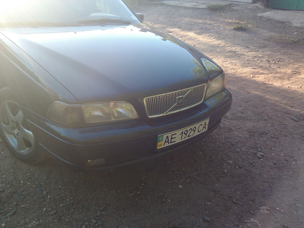

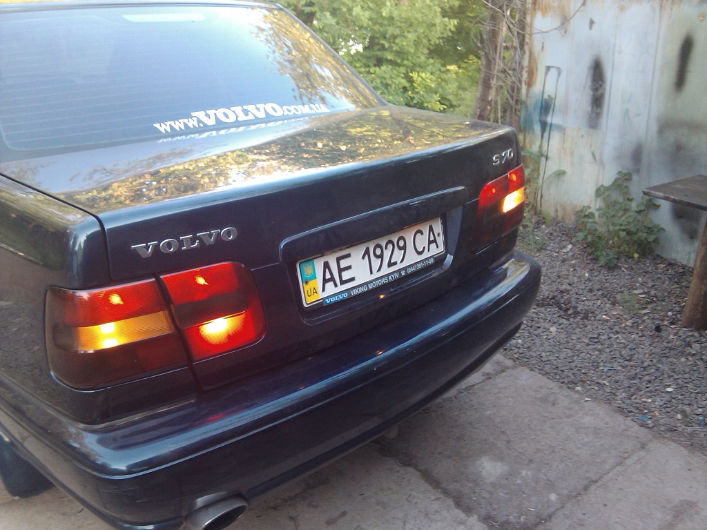

получился отличный ровный глянец, без всяких котячих яиц!
фото прилагаются.
немного против солнца - выглядят вообще черными
не против солнца - уже светлее кажутся)
и вот так вот светятся
поворотничек левый
мордашка с крашенными поворотничками
и вот так вот светится
