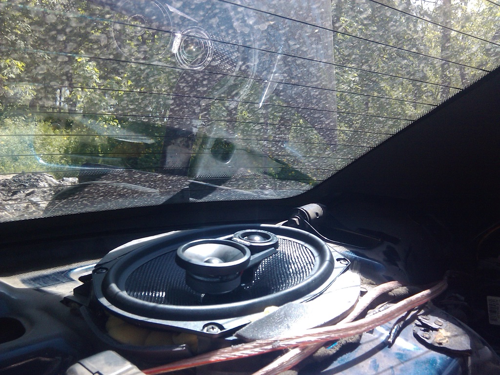

вот занялся звуком!
были куплены динамички:
Helix E 69X Esprit пара 550грн на автозвуке
Helix E 6X Esprit пара 505грн там же
акустический кабель 2+2.5
кабель силовой 4G - 21 квадрат
кабель межблочный 97грн
клемма аккумуляторная с распределителем питания 56грн
самоклеющаяся лента Антискрип - 24грн
виброизоляция 48грн за лист.
пока что бюджет на саб и усилки не раскрутился, растянул кабеля к магнитоле, в последствии разверну их в обратную сторону. к передним завести естественно не получилось.... пришлось дотягивать куда дотянется!
так же затянул сразу все кабеля под усилок.
завтра буду продолжать с виброизоляцией, хочу снять накладку торпедо и бардачек ибо поскрипывает противно!

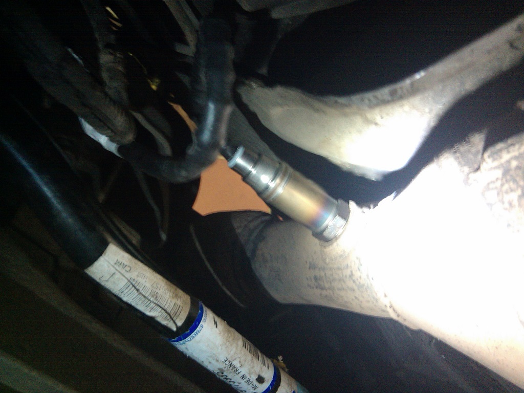

Игрался я с лямбдами игрался..... наигрался епты! по ходу передняя вообще не пашет! когда заднюю отключаешь, то двигло стает потряхивать, а когда переднюю то пофиг!
напряжение на выходе лямбды явно больше нормы на газу, на бензе точно так же.... подогреватель на обоих зондах уже не звонится! в общем решил я... все равно им по 15 лет уже... врядли их меняли. будем менять. уже заказал.
сниму напряжения с новых - тогда расскажу, что и почем там у нас, какие должны быть напряжения и что по итогу будет с расходом и тягой. при резком придавливании педали, двигло придушивается, а потом слегка попердывает в трубу - явный перелив на низах!
лежал у меня балон раскоксовки колец, ну думаю перед заменой масла жахну - ну хрен его знает, через свечные отверстия ничего не вылетало, с трубы дым вылетал вонючий и стремно-серого цвета. ну.... хуже не сделал уже хорошо) после этого ничего не изменилось.... все свечи сухие и чистые.

ARTYHA писал(а):напряжение на выходе лямбды явно больше нормы на газу, на бензе точно так же....
А это как? :o Там две циркониевые узкополосные лямбды - гальванические элементы, уровень выходного напряжения 0.2-0.8В при температуре не ниже 300С, классическая релейная система авторегулирования по уровню 0.5В. Ну ты же сам электронщик, что ты там такого намерил? И вообще, мерил лямбду в разомкнутой, или в замкнутой системе - они себя при этом по разному ведут. У неё, если правильно, крутизну фронтов при переключении осциллографом мерить надо. Ну, в общем, все равно менять - поменяешь, отпишись :D

Олеж, у меня получается что у лямбды подогреватель в обрыве, это раз ( полюбасу менять)
напряжение я мерял на подключенной лямбде и у меня вместо 0.5....0.6В 1.4В!!!! то есть лямбда постоянно говорит компу, что смесь бедная! вот он и льет!
на газу мы с Мишей специально задавили смесь! по графикам нагрузок у меня газовая смесь беднее чем бензовая, Никита видел - вместе гоняли. но бадяга в том, что как бы мы не задавили смесь, компу кажется что она бедная и он подымает время открытия бензовых форсунок к этому ЭБУ ГБО добавляет свои + 2мс и получаем опять ту же историю с увеличеным расходом и херовой тягой!
заказал переходничек у токаря ( обманку для лямбды после катализатора) лямбды уже сегодня получил, буду мерять температуру выхлопа и изменение значения напряжения на лямбде.

Сообщение Diringer » Чт май 09, 2013 8:01 am
ARTYHA писал(а):Олеж, у меня получается что у лямбды подогреватель в обрыве, это раз ( полюбасу менять)
Эмн... все равно не понял. Там больше вольта не может быть в принципе. Ты это, провода, случайно, не попутал? Один серый, другой белый... - очень легко спутать. В этом случае, как раз "подогрев" будет оборван, а на "сигнале" будет явно больше вольта в замкнутой системе...
З.Ы. Ну, думаю, ты там уже читал... http://www.volvo850.ru/sdelay/liambda.htm
и тут тоже... http://www.volvo850.ru/sdelay/L2obman.htm

Сообщение ARTYHA » Чт май 09, 2013 9:13 am
так вот там как раз и написано, что черный сигнальный, серый земля, а белые подогрев. на белых +12В.
я вроде как бы сам понимаю, что гальванический элемент не может дать больше 1В, но блин..... как-то же так выходит. в общем откапал свой осциллограф сегодня, скоро пойду играться! может моим днем победы станет победа над лямбдой!
а мерял я вообще относительно корпуса сразу, а потом и относительно друг друга!
получил относительно корпуса
0В на сером проводе и 0В на одном из белых. на черном 1.4 на втором белом 12

Сообщение Diringer » Чт май 09, 2013 5:04 pm
ARTYHA писал(а):0В на сером проводе и 0В на одном из белых. на черном 1.4 на втором белом 12
Ну, 12 на одном из белых относительно другого (или корпуса) - это нормально, но 1.4 на черном... :o - странны дела твои, Господи! Может, скажем так обтекаемо, вкралась метрологическая погрешность! :D
На черном относительно серого напруга, вообще то, должна скакать и стрелка тестера на пределе измерения в 1В должна бодро дергаться и чем бодрее - тем лучше.

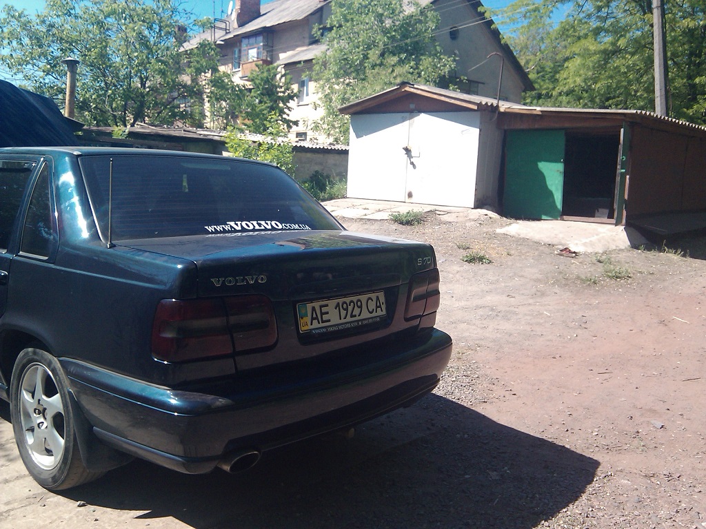

получился отличный ровный глянец, без всяких котячих яиц!
фото прилагаются.
немного против солнца - выглядят вообще черными
не против солнца - уже светлее кажутся)
и вот так вот светятся
поворотничек левый
мордашка с крашенными поворотничками
и вот так вот светится

далее про лямбаду расскажу))))
тут дела очень интересные!
взял я осцилограф, взял паяльник, взял 2 новых лямбды, термоусадки и всякие шняжки!
так вот, тщательная диагностика выявила, что передний зонд уже менялся, стоит аудюшный какой-то, ну то такое, подогреватель у него жив, и импульсы на выходе "черн" + "сер" размахом примерно в 0.8 вольта, изменяются от 0.1 до 0.9 В, что само по себе очень даже нормально и работоспособно, но я ведь уже купил! в итоге поменял! получил тот же размах импульса только на 0.05В меньше - отлично! все упаковал, пропаял! кстати паяльным салом отлично паяется, кислотой не захотел!
ну и полез же я ко второму зонду! расчистил провода, все тщательно осмотрел и начал мерять!
ну епты мопты и тут незадача! когда двигло работает на бензе, то имеем на выходе зонда тупо 0.86 вольта постоянки! даже цифровой мультиметр стабильно фиксирует это напряжение! хорошо, переключаю на газ - итог, напряжение плавно спадает до 0.15В и дальше так и держится! никаких импульсов, тупо имеем постоянку!
у меня даже шиза началась - кто же из них прав???? или может зонды разные.... хер его знает!
позвонил Мише, Миша сказал, что это как-то стремно! меняй нах! поменял!
с нового зонда получил импульсы с размахом все в те же 8 вольт! и максимальной амплитудой 0.85В :roulette:
не долго думая я пихаю в разрыв сигнального провода 1МОм - ный резистор и на корпус его через 1мкФ кондерчик, как пишут на 850.ру. в итоге получил импульсы все с тем же размахом, но от 0.03 до 0.75В. будем надеяться, что это будет иммитировать работу катализатора.
В итоге, проехав сегодня 35км по городу я видел средний расход по компу 10.4! ну это в спокойном режиме езды ( подразумевается раскручвание мотора до 4х....5ти тыщ, пару тройку раз за маршрут при надобности, в остальное время просто едем 2000....3ххх об.) на бензе валит хорошо, но вечером когда прохладно, то валит и на дровах..... в общем изменений в тяге не замечаю... просто валит и всё.
поглядим, дали буде!
чего что стоило?
лямбды от шевинивы, ёпта! 2 штуки по 303грн на экзисте и спаленные плечи на солнце, пока фонари сделал)))
кстати, обе ламбады открутились не так уж и сложно, вторая с трудом, но ничего не грел, просто открутил ключем, и еще вторая была вся в саже, даже сошкребать можно было))))
