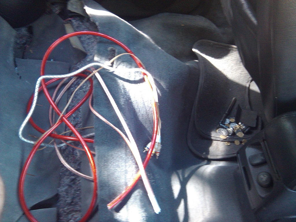

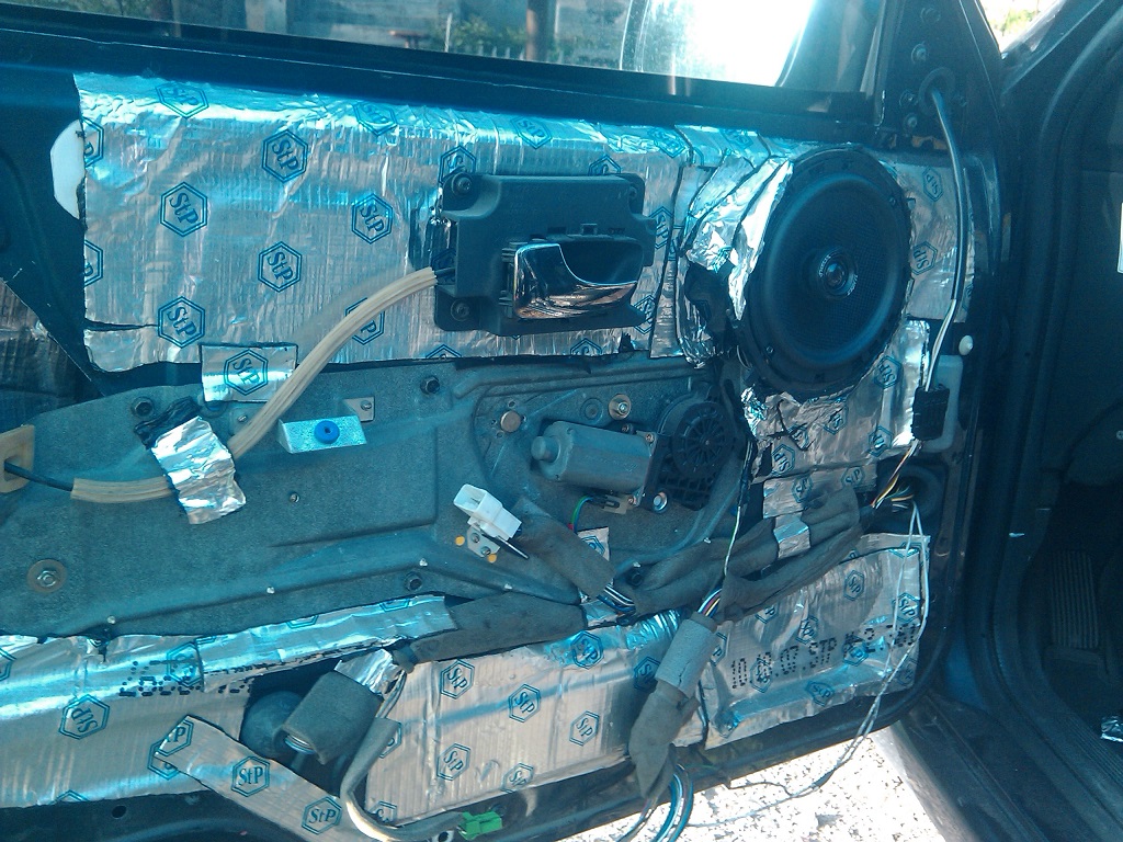

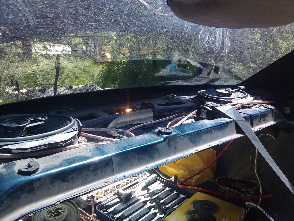

были куплены динамички:
Helix E 69X Esprit пара 550грн на автозвуке
Helix E 6X Esprit пара 505грн там же
акустический кабель 2+2.5
кабель силовой 4G - 21 квадрат
кабель межблочный 97грн
клемма аккумуляторная с распределителем питания 56грн
самоклеющаяся лента Антискрип - 24грн
виброизоляция 48грн за лист.
пока что бюджет на саб и усилки не раскрутился, растянул кабеля к магнитоле, в последствии разверну их в обратную сторону. к передним завести естественно не получилось.... пришлось дотягивать куда дотянется!
так же затянул сразу все кабеля под усилок.
завтра буду продолжать с виброизоляцией, хочу снять накладку торпедо и бардачек ибо поскрипывает противно!
Немножко фоток.
