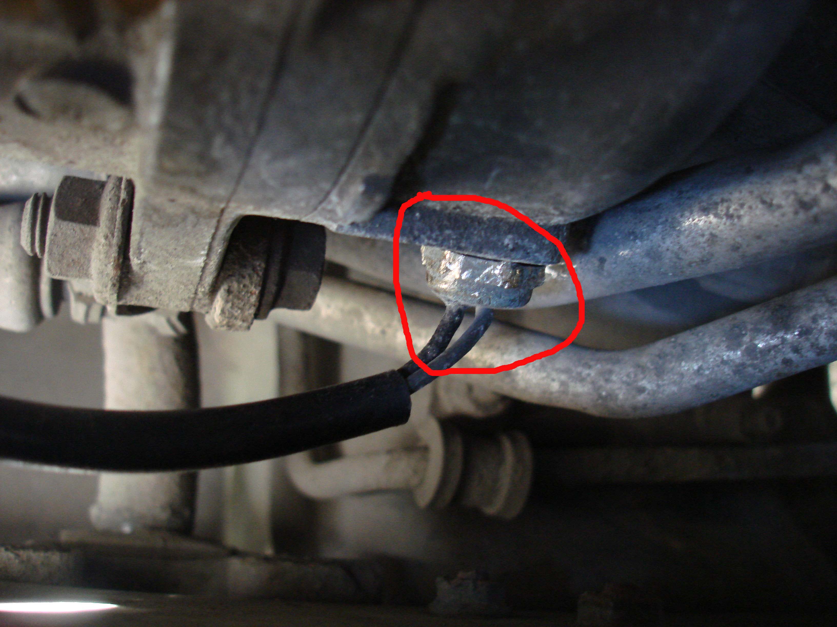

Сообщение Бабеныч » Ср май 15, 2013 2:46 pm
По - моему да. Сейчас фотки прикреплю.
Да, кстати, провода от датчика не отсоединяются - они туда влиты.

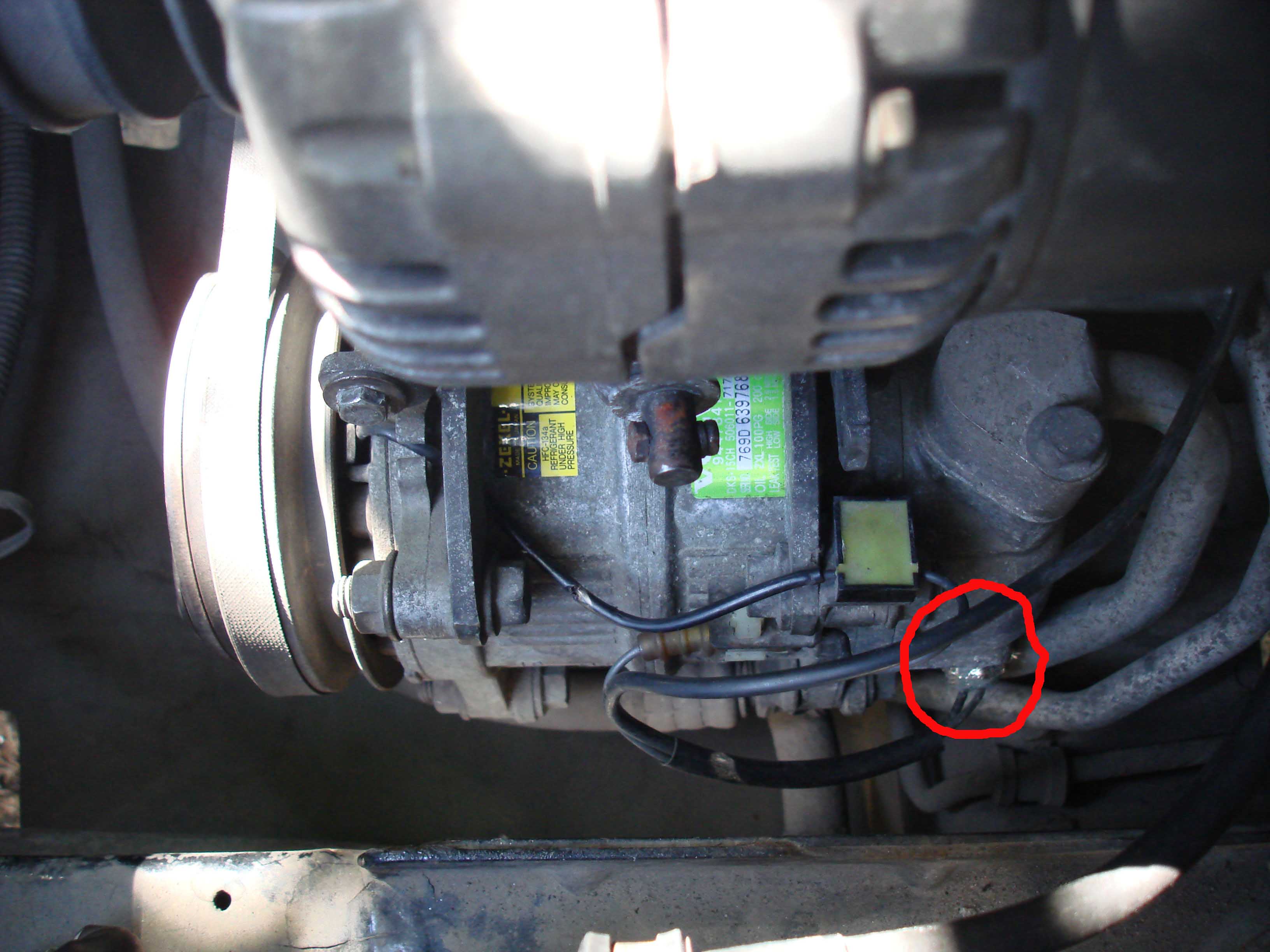

Сообщение Бабеныч » Ср май 15, 2013 2:53 pm
Вот фотки
Это еще одна
Это табличка
Это проблемный датчик или клапан (хрен его знает)
Это общий вид компрессора

Сообщение Бабеныч » Ср май 15, 2013 3:20 pm
Уважаемый Dr.V! Спасибо Вам огромное. Это температурный датчик - нашел я его на экзисте. Теперь еще один вопрос: если пустить напряжение мимо него, то есть обойти, чем это грозит?

Сообщение vitalik k » Вс май 19, 2013 9:26 pm
И так энта штука есть термопредохранитель, ставится взамен плавких подрывников. Здох он в следствии перегрева, от крайней забитости конденсатора (радиатора) кондиционера или слабого воздушного потока вентилятора охлаждения.
