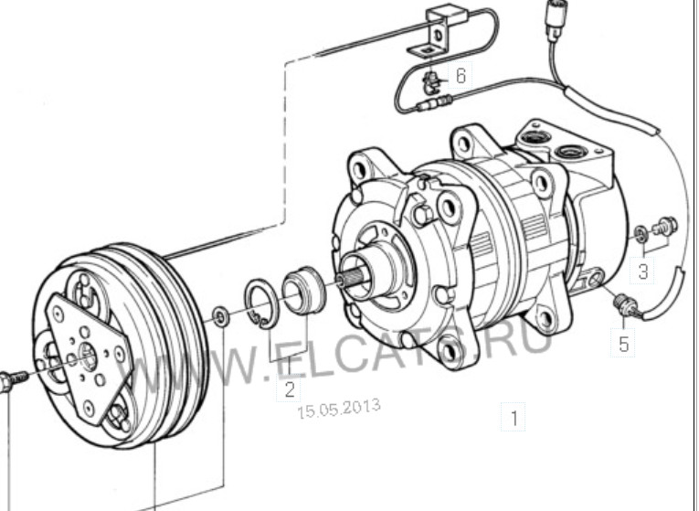

якщо у вас компресор (артикул) 6841207 мод. SS-121DS5, чи подібний, то це може бути от-така штука http://www.elcats.ru/volvo/Parts.aspx?M ... t=E3A0599D

такой п.5?

Уважаемый Dr.V! Спасибо Вам огромное. Это температурный датчик - нашел я его на экзисте. Теперь еще один вопрос: если пустить напряжение мимо него, то есть обойти, чем это грозит?

И так энта штука есть термопредохранитель, ставится взамен плавких подрывников. Здох он в следствии перегрева, от крайней забитости конденсатора (радиатора) кондиционера или слабого воздушного потока вентилятора охлаждения.
