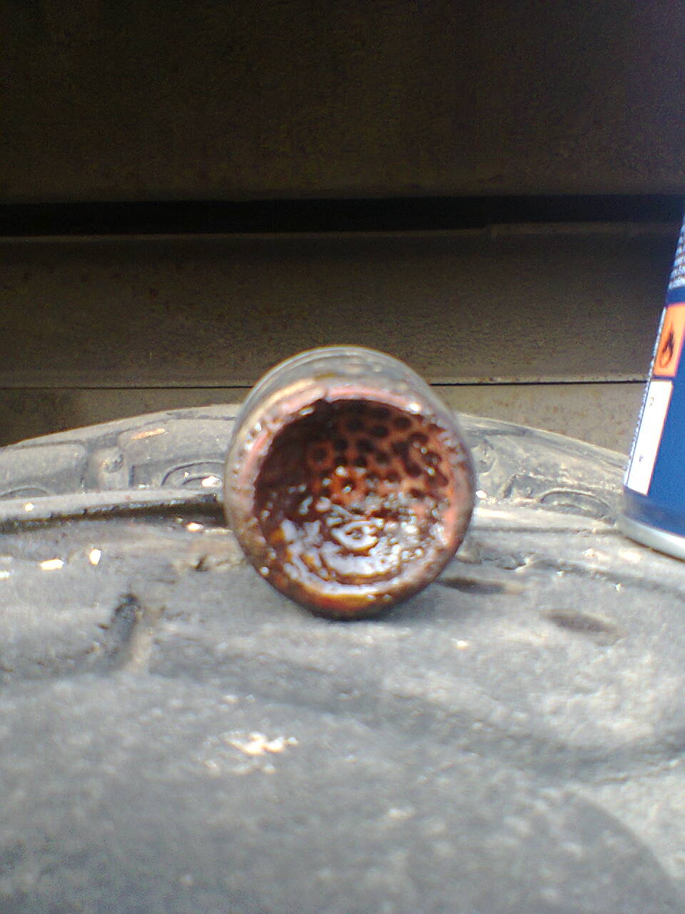

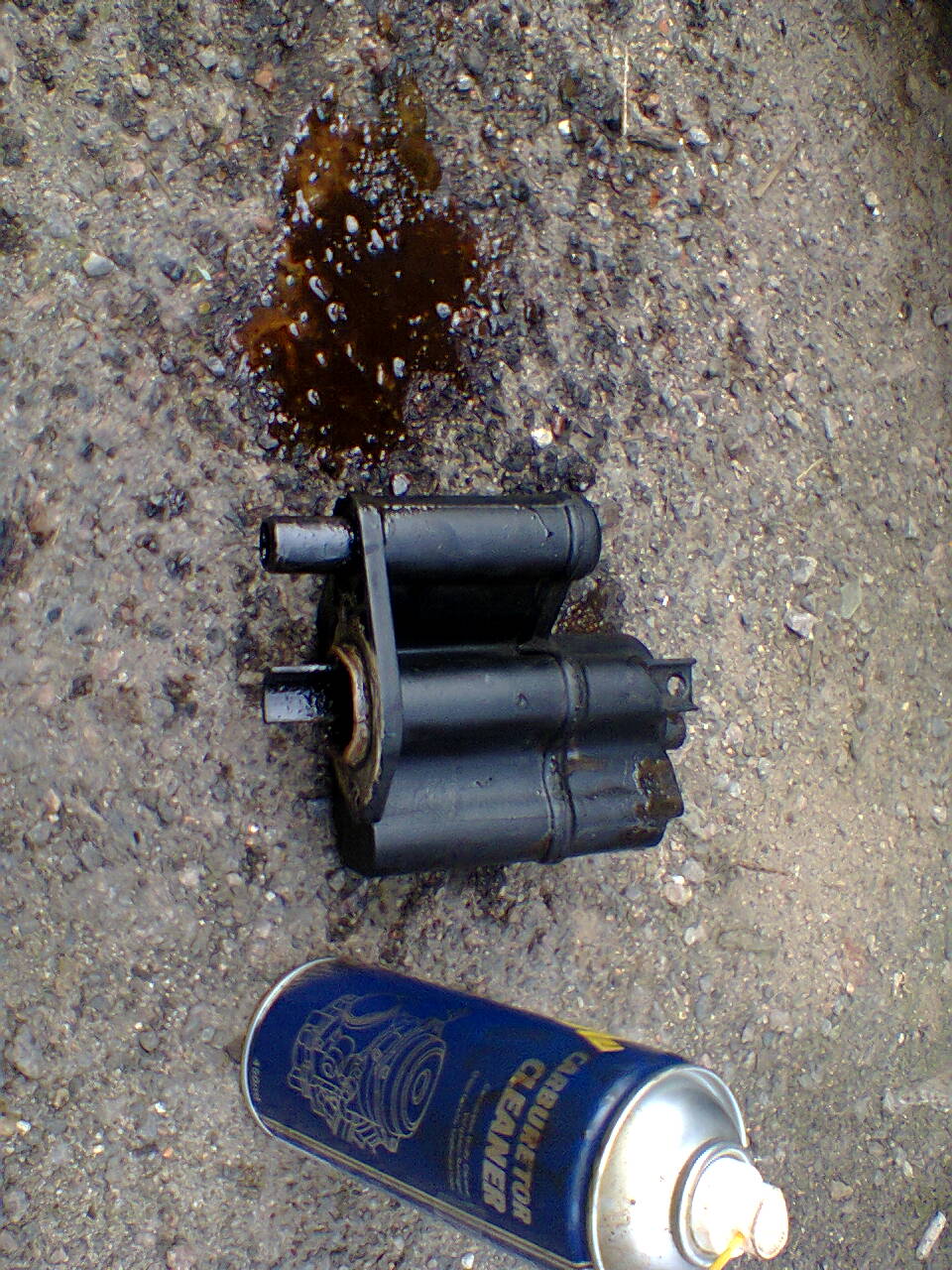

Недавно занимался чисткой вентиляции, так как давило масло через сальник РВ причем не хило))).
Находется фильтр, а точнее как уже писали пламегаситель между 3им и 4м цилиндром со стороны впуска))).

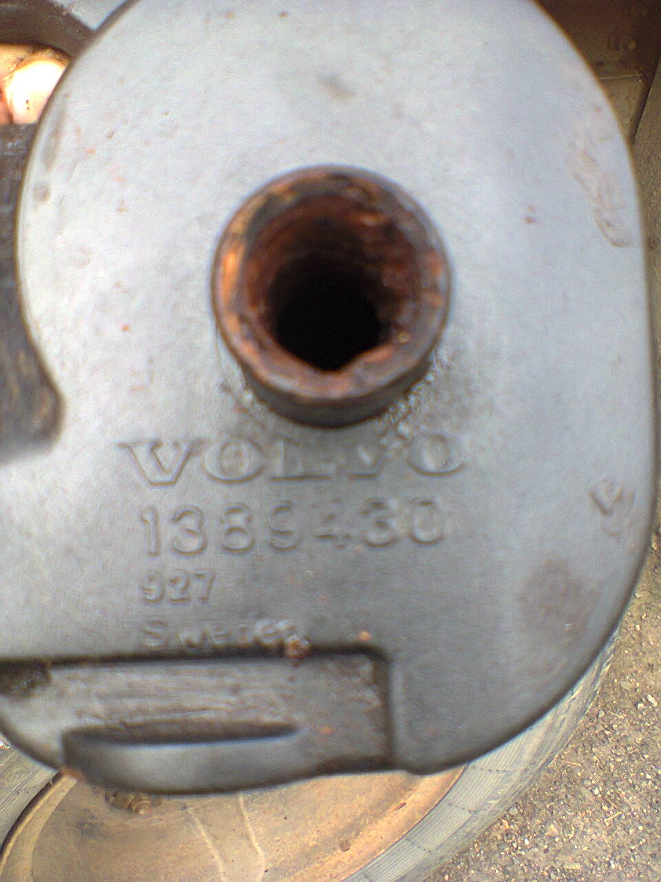

Когда будешь разбирать акуратно снимай тонкий шланг а то можешь сломать сосок он довольно нежный(я сломал и заказывал новый).

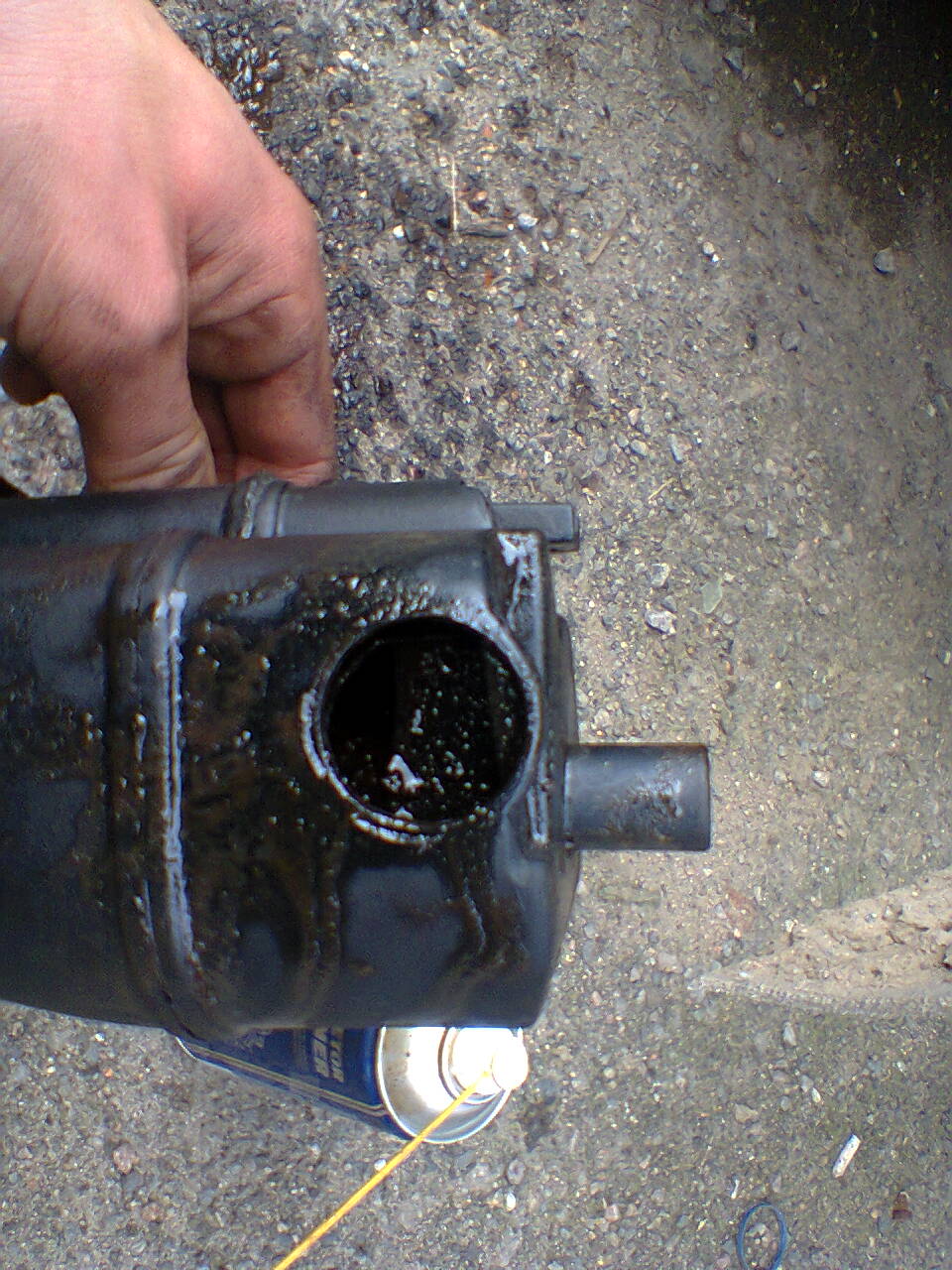

Советовал бы тебе почистить и маслоуловитель так как и там может быть гадость. Снимать впускной колектор не надо там все и так нормально снимается. Я все чистил карбклинером.
У меня пламегаситель был забит напрочь и шланги тоже, только маслоуловитель был относительно чистым.
Будут вопросы пиши. Вот несколько фото моего процеса
пламегаситель
пламегаситель
отломал сосок

маслоуловитель
маслоуловитель
маслоуловитель
