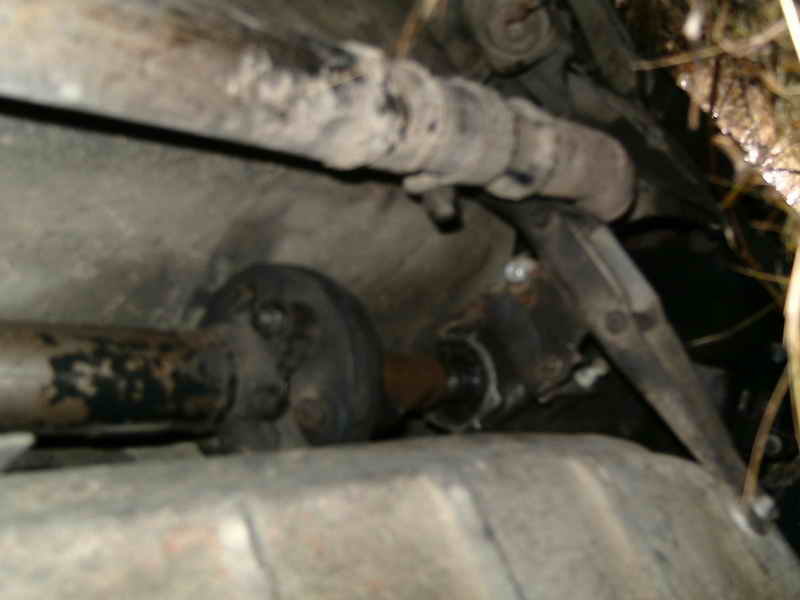

Чуть не забув. Витягування мотора не пройшло безболісно. Правильно, кардан.
перший вбитий кардан.
потім кожух
Переробили кардан з опеля. Ходив рік. Шумів підвісний, тому як тільки знайшов рідний -- поставив.

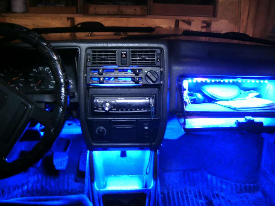

Трохи боровся з підсвіткою салону та багажника.
Зупинився на варіанті світлодіодної ленти.

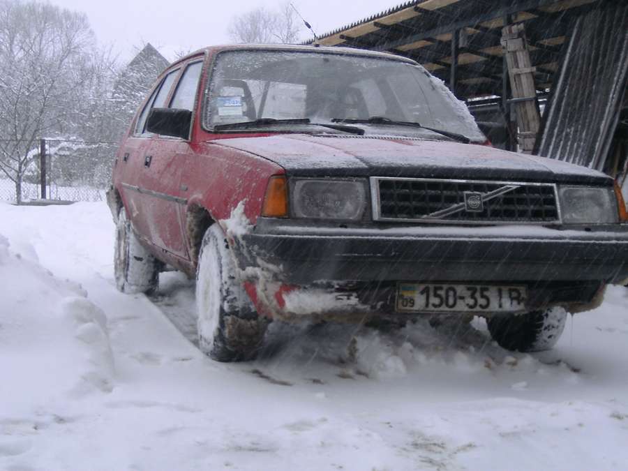

Цієї зими чуть не відмітився в новинах. Показували як на наших шляхах машини зимою добами стояли.
Ланцухи на колеса рулять
Я пройшов. При чому в мене заклинив вакуумний насос, порвало ремінь. 40 км повз.

Котогрев зеркал :-D . Синяя подсветка не напрягает глаза? Или отключается? Я пока на 245-й сделал подсветку ручек,всю окантовку ручки изсверлил,искал место получше,без засветки.

Сообщение Vladizlav » Ср июн 26, 2013 9:39 pm
Синя підсвітка прицює при відкриванні дверей /багажника/бардачка. Вдень майже не видно, вночі прикольно.
Re: Дизельна красуня
Сообщение Timelife » Ср июн 26, 2013 10:04 pm
А за центральною консолю (де пуправління пічкою) також тільки коли двері відкриті? Я на рестайлі у себе поставив діодну стрічку, світлопровідну планку взагалі вийняв. Набагато яскравіше, і вдень видно. Думаю на діоди тепер перевести все потихеньку. І зробити щось типу як у тебе, тільки зелене) Зараз щось схоже, але просте біле. А на підсвітку кармана що за ручкою кпп вивів окрему кнопку, зручно :)

Сообщение Timelife » Ср июн 26, 2013 10:07 pm
І ще питання - на задній полці діоди відключаються? Ну, якщо треба буде її взагалі вийняти?

Сообщение Vladizlav » Ср июн 26, 2013 10:45 pm
Дуже просто -- збоку (зправа) штекер типу мініджек (як в навушниках). Навіть якщо забув відключити -- штекер вискакує сам, коли полку смикаєш. Залишається стандартна підсвітка.

Обіцяв фото кардана.
Якби не шум підвісного (а може і кулака) то їздив би і до тепер.

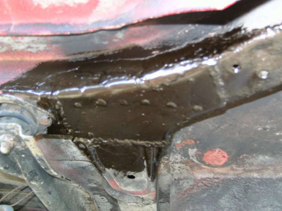

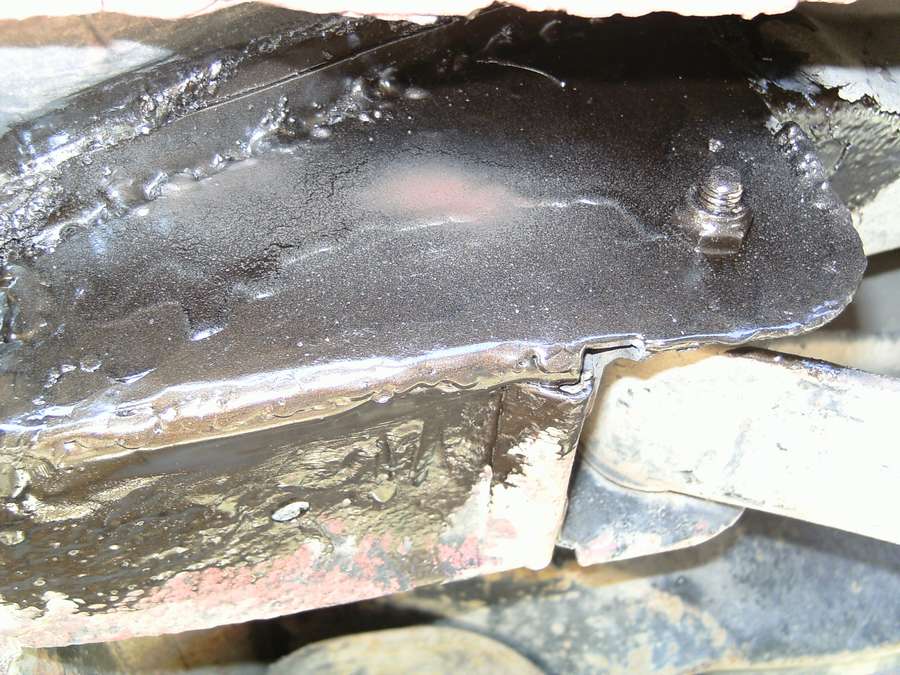

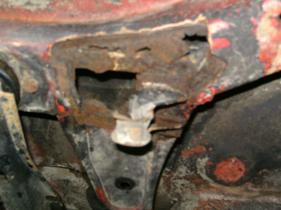

Сообщение Vladizlav » Пт июл 12, 2013 10:44 pm
Залатав дірку в лонжероні
Метал 2,0мм
Відновив переднє вухо ресори.
До речі -- права сторона ресор в хорошому стані, а ліва -- :roulette:
Заднє вухо ресори після розчистки. Можна в кунсткамеру викладати. :o
Підготував латку, бо як замінити вухо повністю не придумав :?
Зараз все заварено (красою зварки не похвалюся -- місця дуже "зручні")
