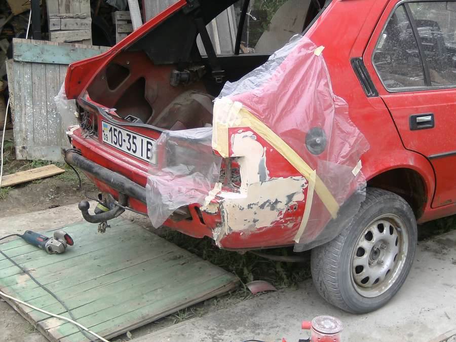

Почав роботу над кузовом. Було не фен-шуйно.
Не знаю, як має бути , але щоб зняти бампер -- треба зняти форкоп ? :o
Болти зрізав, зроблю свої кріплення.
Re: Дизельна красуня
Сообщение Vladizlav » Пн июл 01, 2013 11:55 pm
Сильно не критикуйте -- проба пера. Стіни шпаклював, а залізо ще ні ..
Стару шпаклівку зняв. Трохи забагато було ...Зразу видно, що попередній власник шпакльовщик :viking:

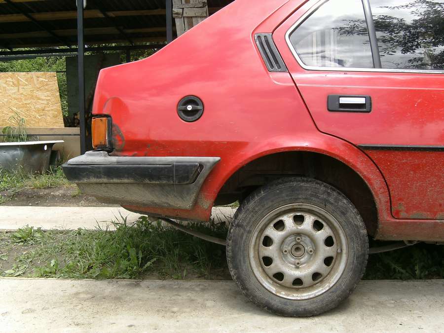

Продовжую роботу над лівою стороною.
Обірвані 2 болти на ресорі, прогнило вухо ресори, трохи роботи по кузову
На закуску -- поновити кріплення вихлопної.

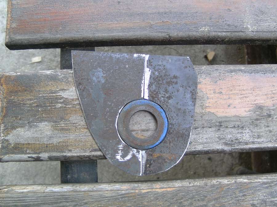

Сообщение Vladizlav » Пт июл 12, 2013 10:44 pm
Залатав дірку в лонжероні
Метал 2,0мм
Відновив переднє вухо ресори.
До речі -- права сторона ресор в хорошому стані, а ліва -- :roulette:
Заднє вухо ресори після розчистки. Можна в кунсткамеру викладати. :o
Підготував латку, бо як замінити вухо повністю не придумав :?
Зараз все заварено (красою зварки не похвалюся -- місця дуже "зручні")
