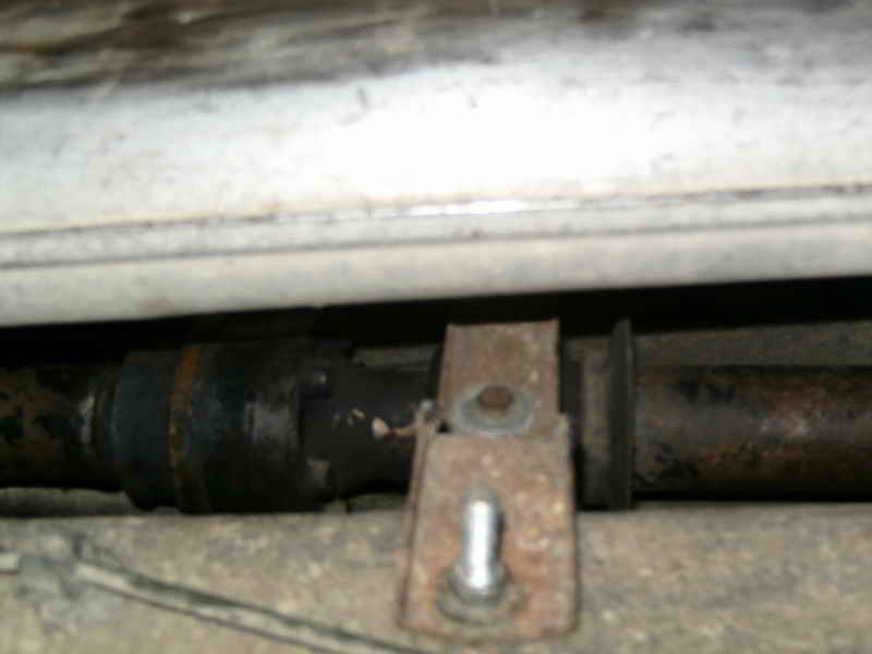

Обіцяв фото кардана.
Якби не шум підвісного (а може і кулака) то їздив би і до тепер.

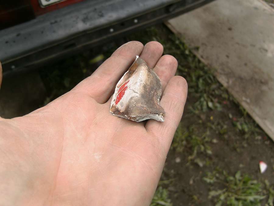

Сильно не критикуйте -- проба пера. Стіни шпаклював, а залізо ще ні ..
Стару шпаклівку зняв. Трохи забагато було ...Зразу видно, що попередній власник шпакльовщик :viking:
