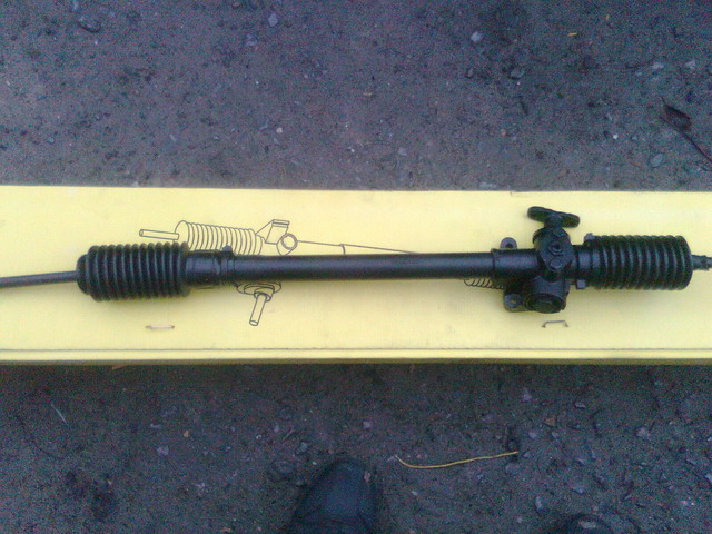

Сообщение Рожко Александр » Сб дек 03, 2011 12:41 am
Сегодня приехала новая рулевая реечка. Поставил, очень доволен. Цена вопроса 9000 рублей, заказывал на http://www.Exist.ru

Сообщение vovkavolvo360 » Сб дек 03, 2011 10:53 am
не никого не слепит!никто мне не моргает!
vovkavolvo360
Сообщения: 89
Зарегистрирован: Вт июн 14, 2011 1:26 pm
Откуда: Одесса!
Автомобиль: volvo360 2.0t
Re: Красная Ласточка 360
Сообщение alexnax » Сб дек 03, 2011 9:32 pm
9000 рублей! Блин меня бы жаба задушила и за 10000 опоры двигателя :sad: За эти деньги можно ещё одну купить машину :-D Я ваз 2109 в Москве покупал за 17000 проездил год и продал армянам за 30000.

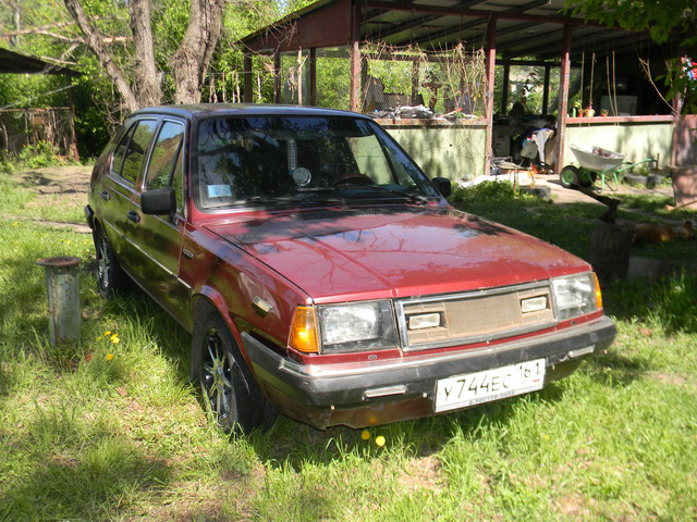

Сообщение Рожко Александр » Пт май 11, 2012 10:55 pm
Не много весенних фоток

Сообщение nikolajs » Пн май 14, 2012 7:09 pm
И ниче так смотриться еще... а с рейкой - это правильно!

Сообщение alexnax » Пн май 14, 2012 8:34 pm
А губа что опять не пережила зимы?
Сообщение Рожко Александр » Пн май 14, 2012 10:44 pm
Ага, умерла в бою с сугробами, снега в этом году у нас много было, не как не доходят руки постасвить новую.
