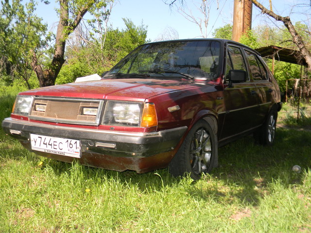

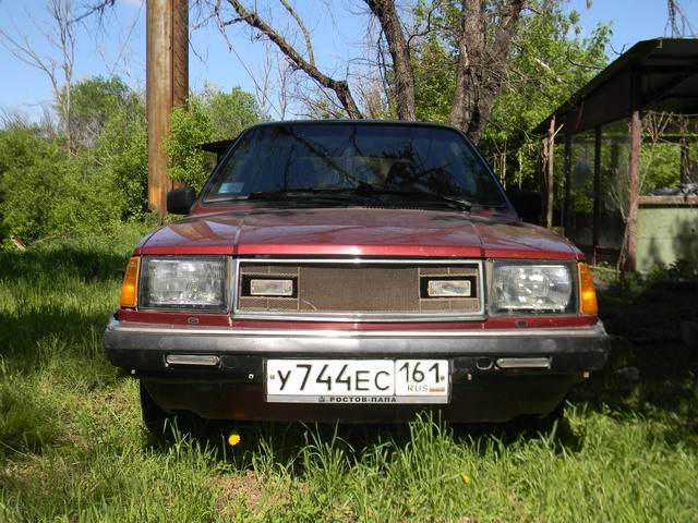

Повідомлення Рожко Александр » П'ят травня 11, 2012 10:55 pm
Не много весенних фоток

Повідомлення nikolajs » Пон травня 14, 2012 7:09 pm
И ниче так смотриться еще... а с рейкой - это правильно!
Re: Красная Ласточка 360
Повідомлення alexnax » Пон травня 14, 2012 8:34 pm
А губа что опять не пережила зимы?
Повідомлень: 2231
Звідки: г.Горловка East Side
Повідомлення Рожко Александр » Пон травня 14, 2012 10:44 pm
Ага, умерла в бою с сугробами, снега в этом году у нас много было, не как не доходят руки постасвить новую.
