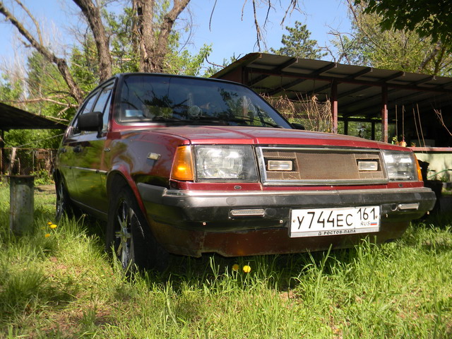

Сообщение Рожко Александр » Пт май 11, 2012 10:55 pm
Не много весенних фоток

Сообщение nikolajs » Пн май 14, 2012 7:09 pm
И ниче так смотриться еще... а с рейкой - это правильно!
Re: Красная Ласточка 360
Сообщение alexnax » Пн май 14, 2012 8:34 pm
А губа что опять не пережила зимы?
Сообщение Рожко Александр » Пн май 14, 2012 10:44 pm
Ага, умерла в бою с сугробами, снега в этом году у нас много было, не как не доходят руки постасвить новую.
