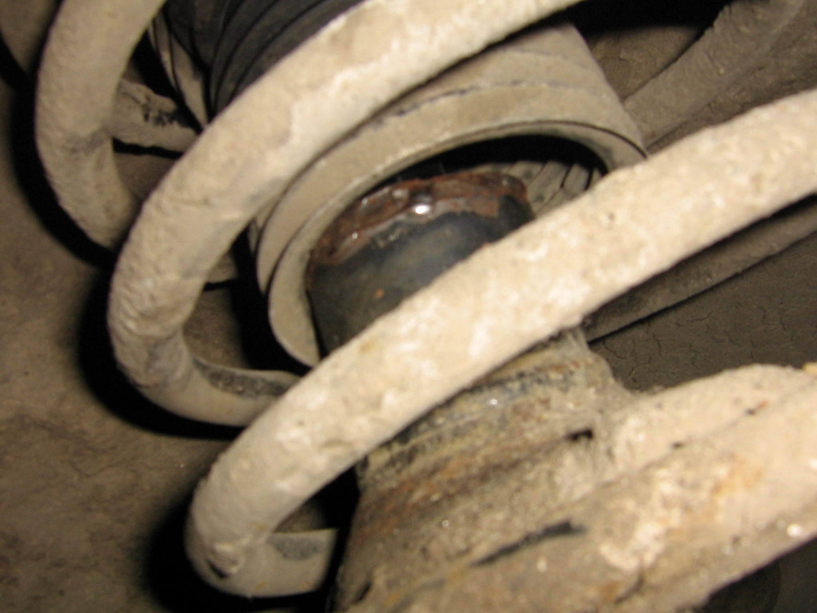

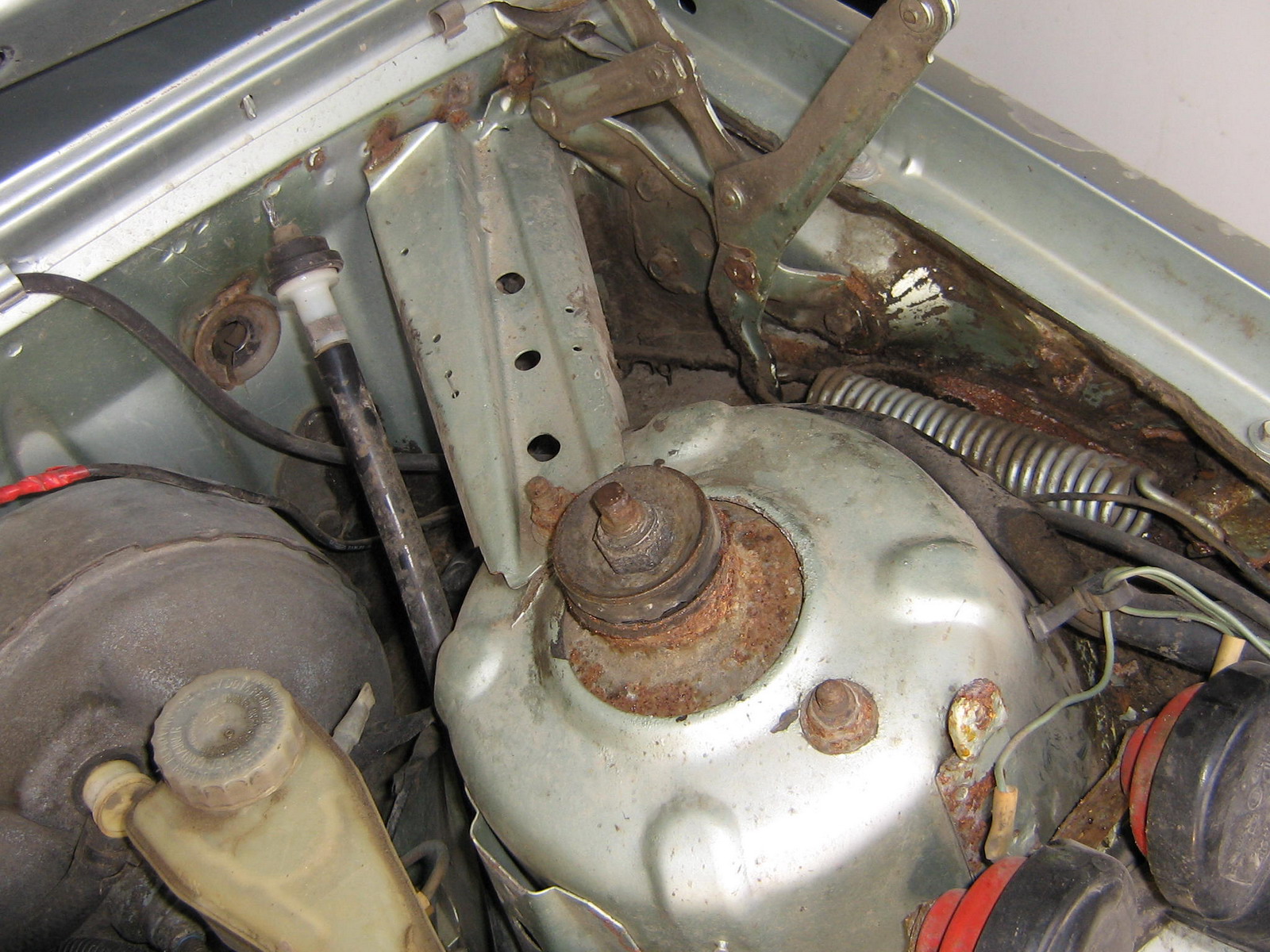

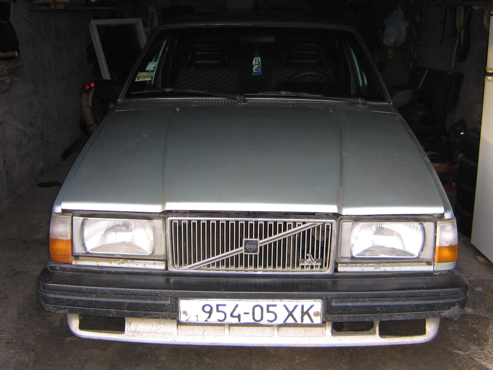

Вот решил немного фотом своего танка скинуть в ентот раздел! Реально пришлось новый топик открывать! Началось все почти год назад, когда я ее взял, теперь вот есть чем заняться :D Короче смотрите!
Вот такая у нас мордаха!
Это тоже!
Re: УЖЖАС 740 !!!
Сообщение nikolajs » Пт мар 13, 2009 10:24 am

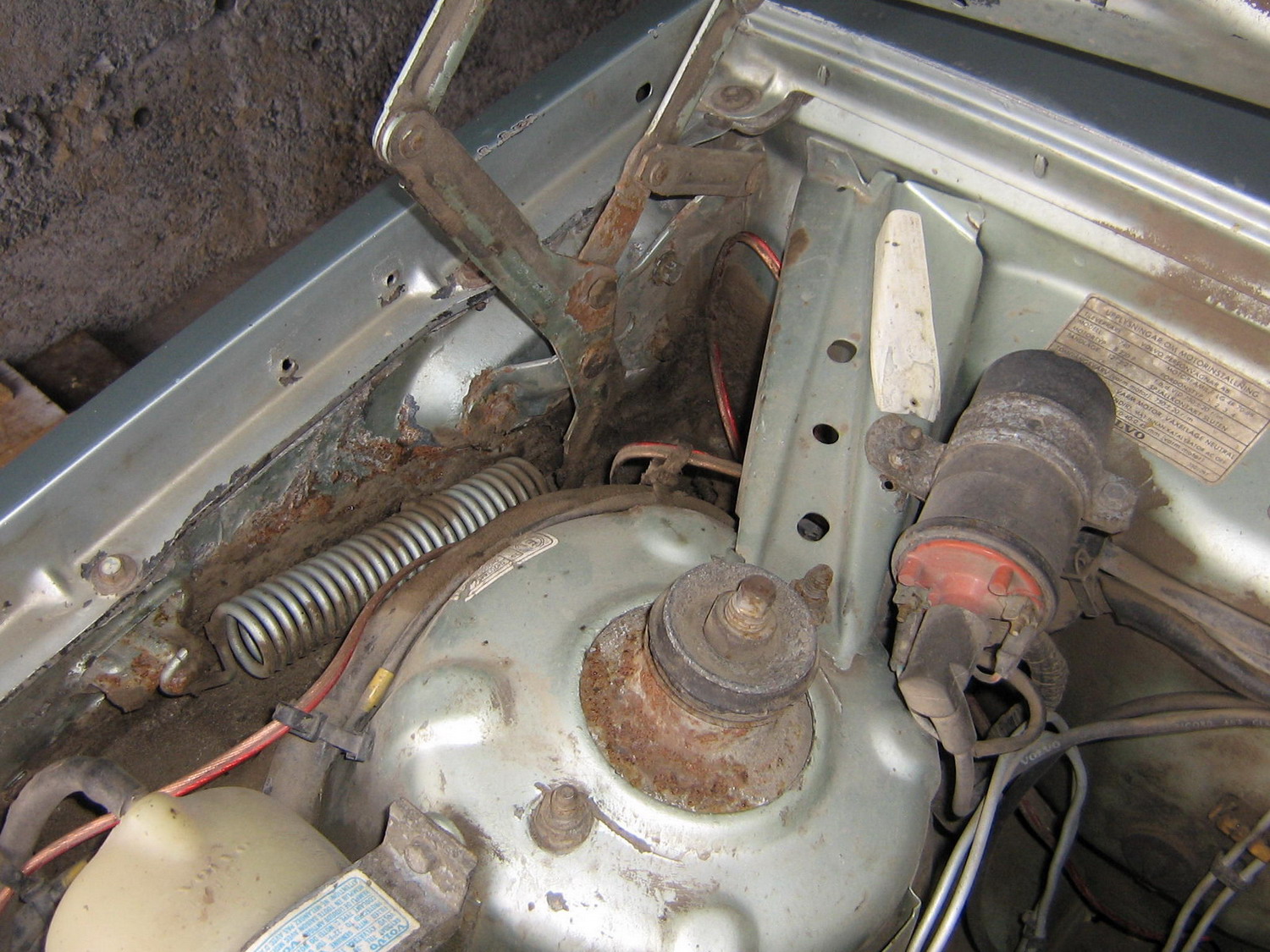

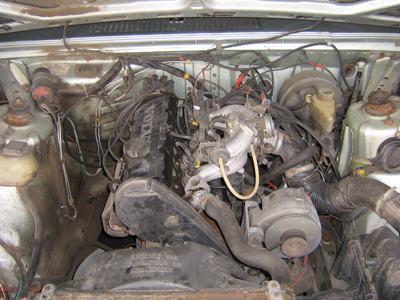

Вот еще, далее будет!
это наш подкапотный монстрик!
это просто ужас под капотом
больное место

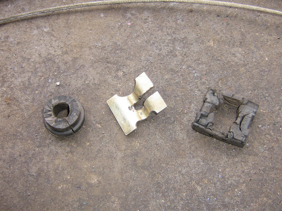

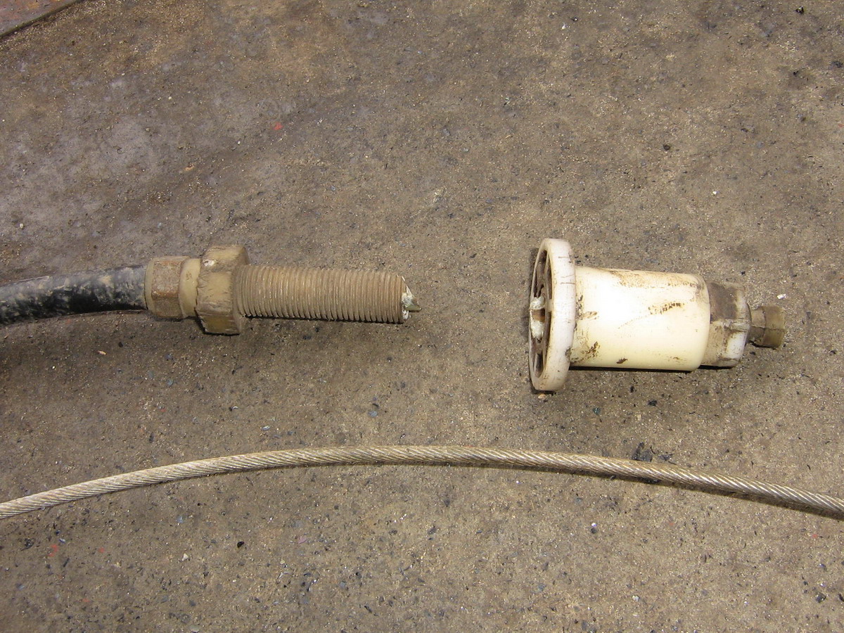

лопнувший трос сцепления

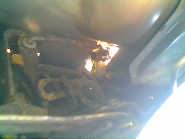

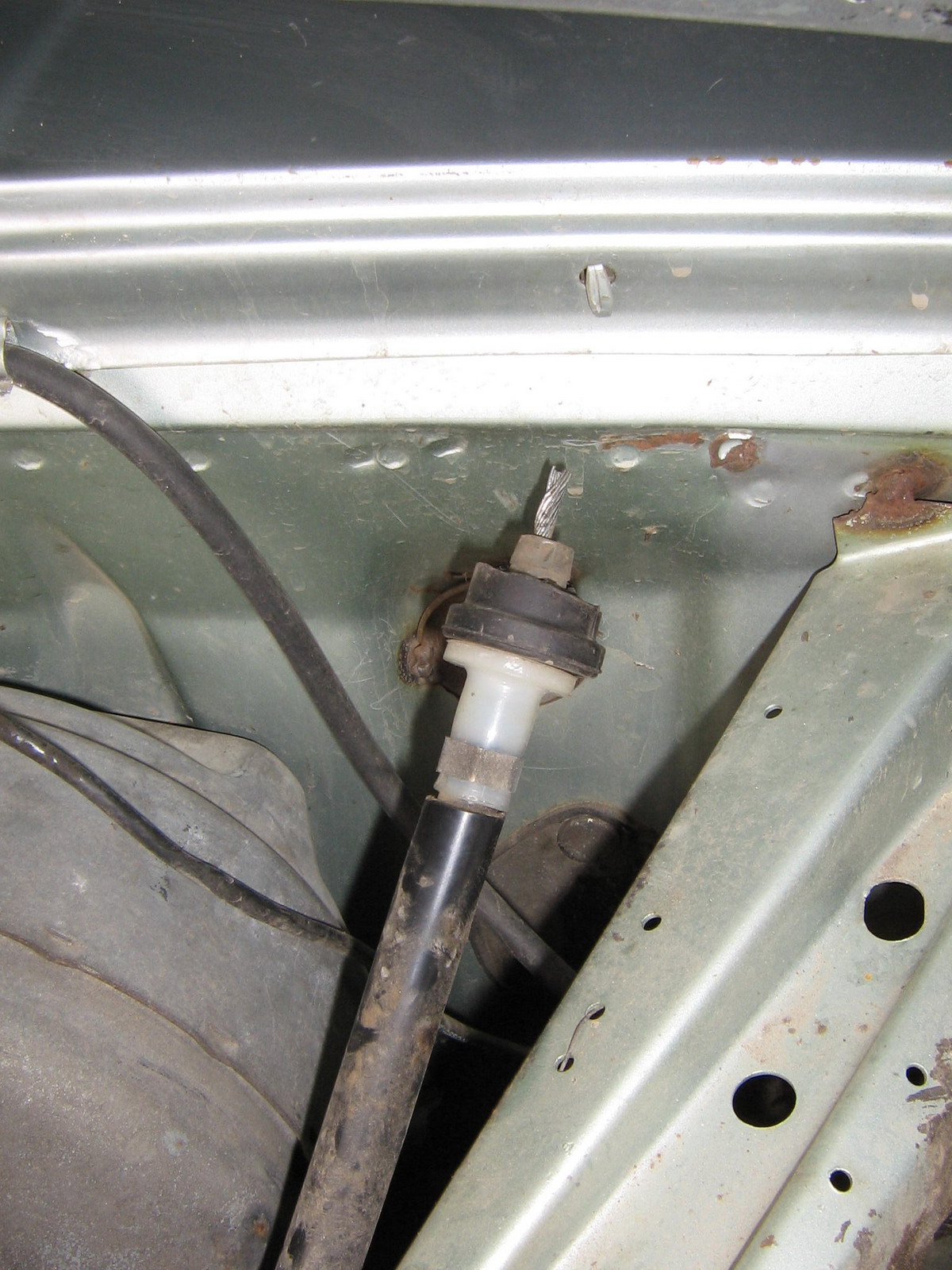

Вот еще фоток! Там и приколы с тросом сцепления есть!
это то о чем я уже писал - заварена стойка!
то же

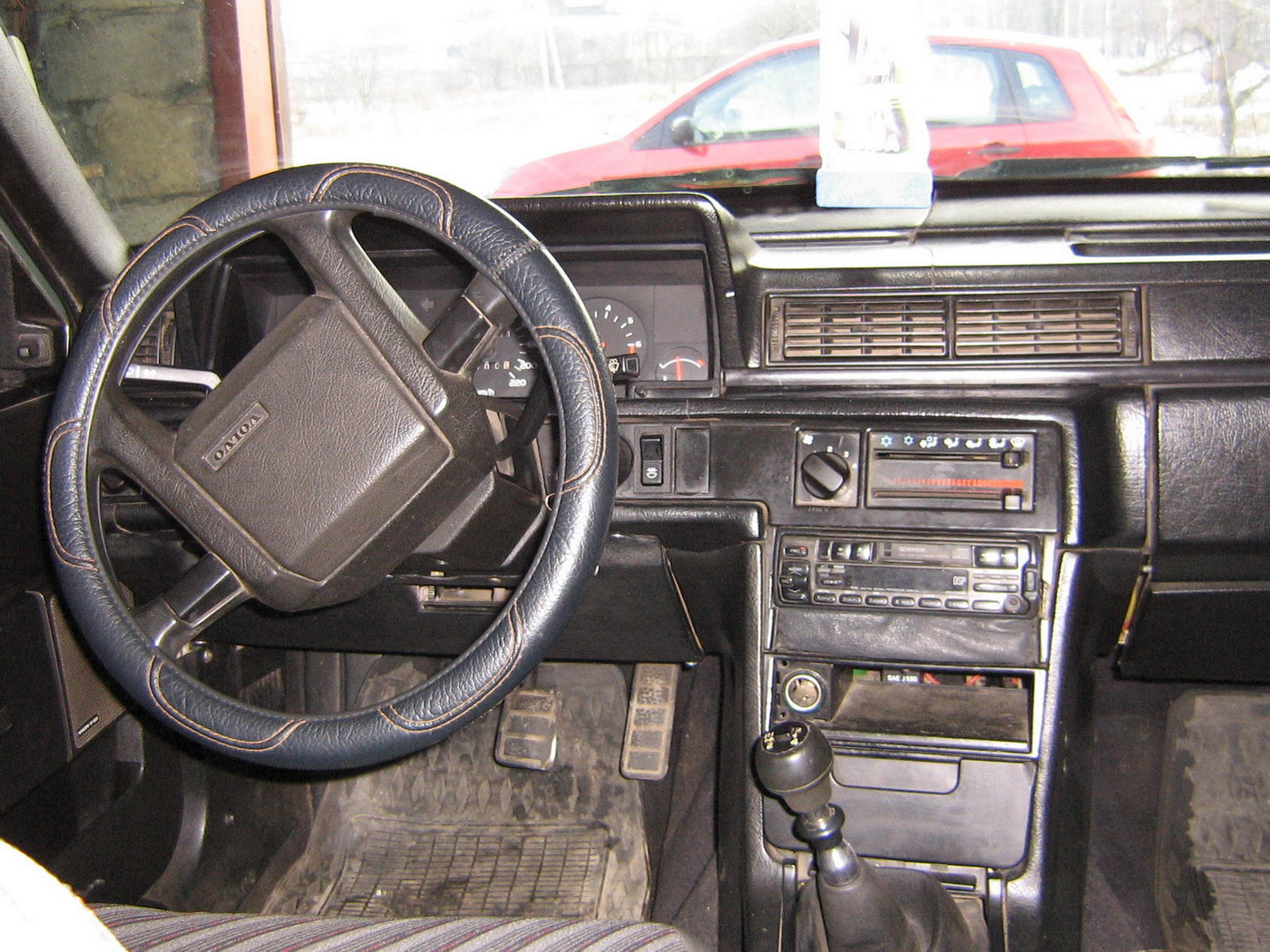

салончик

Сообщение nikolajs » Пт мар 13, 2009 12:58 pm

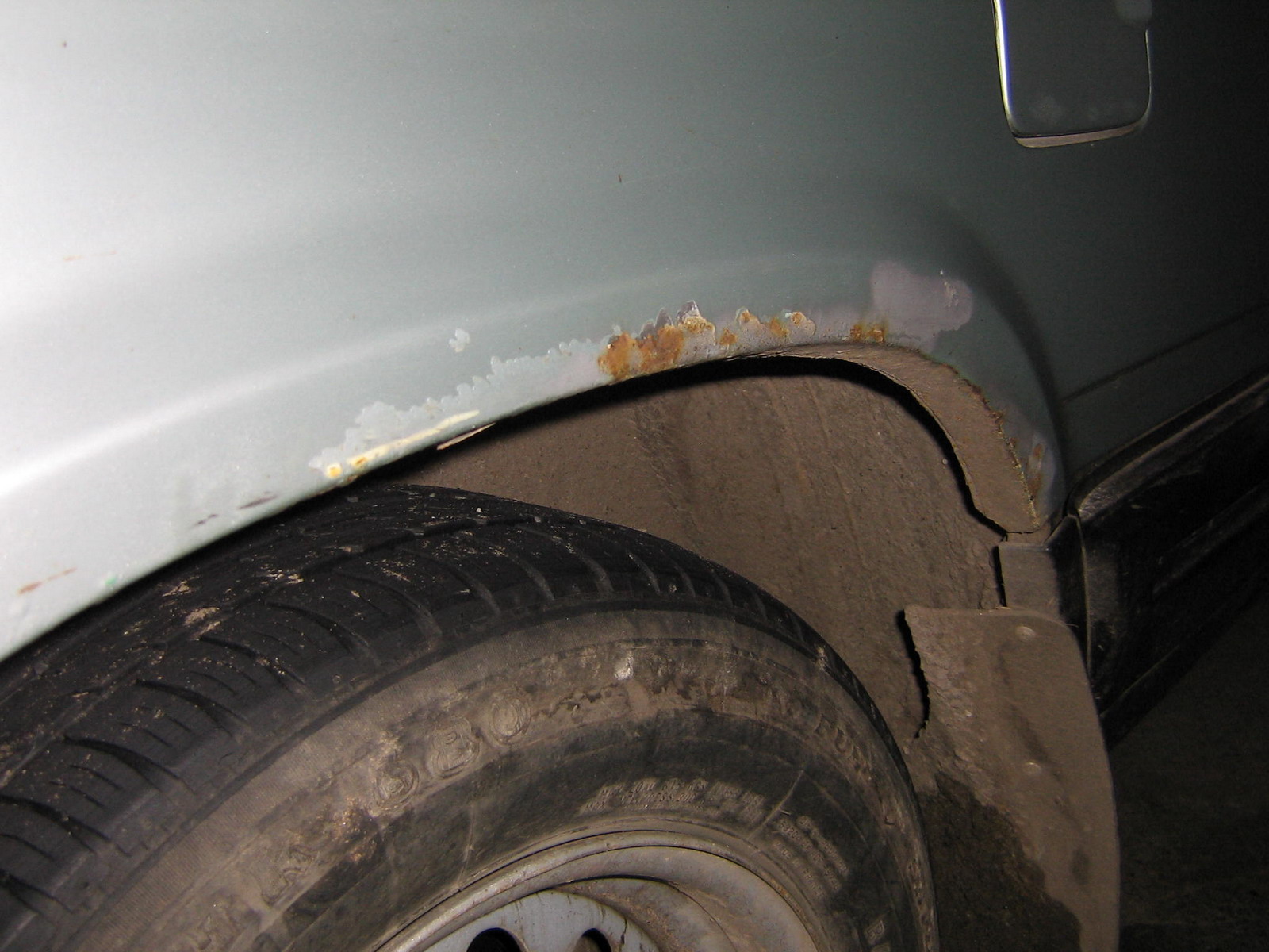

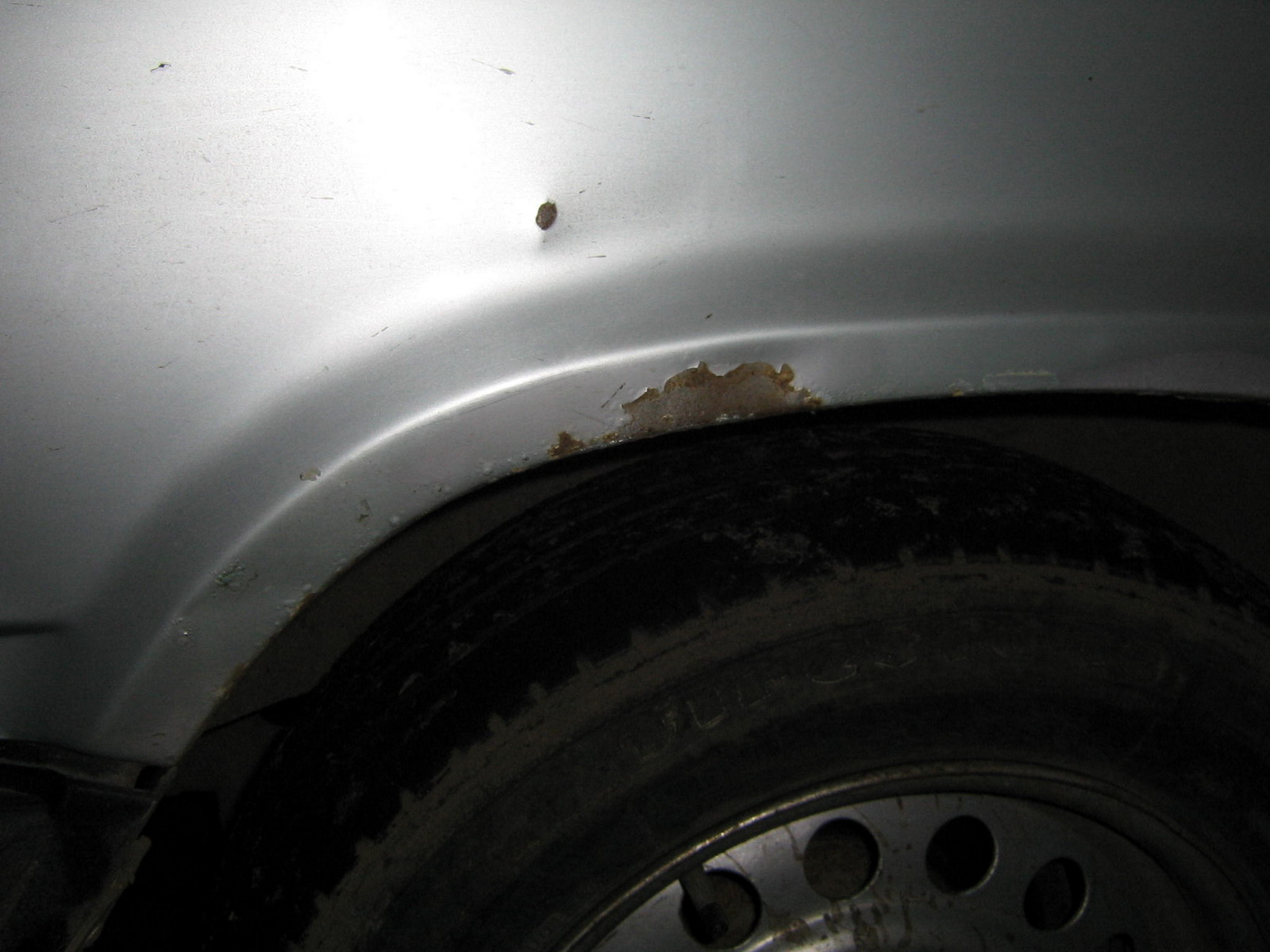

Проблемные места!
По кузову вот!

у меня аж настроение испортилось..
жалко авто.. хто его так?

Сообщение nikolajs » Пт мар 13, 2009 4:47 pm

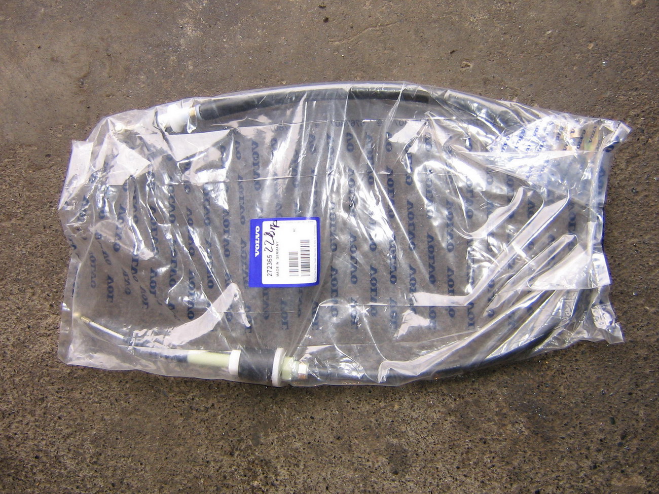

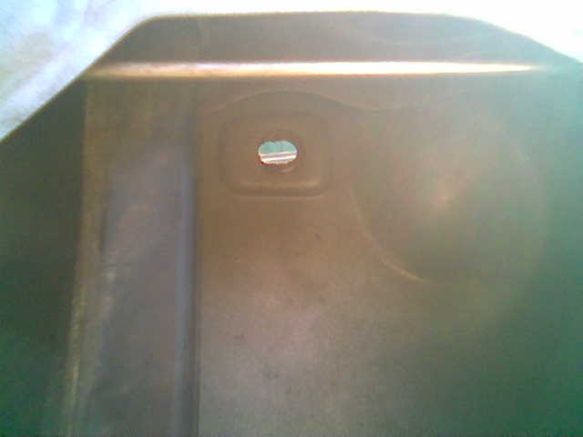

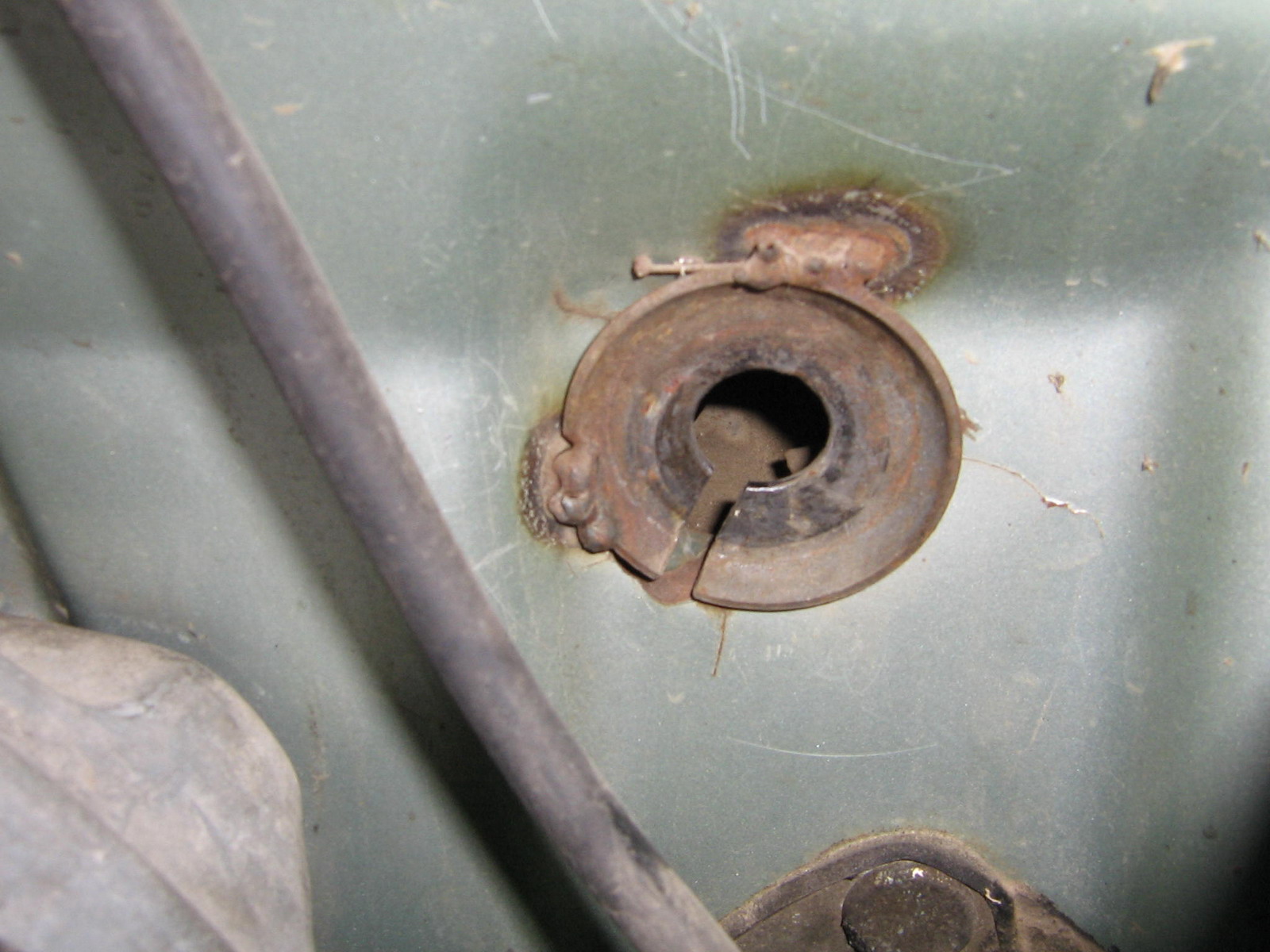

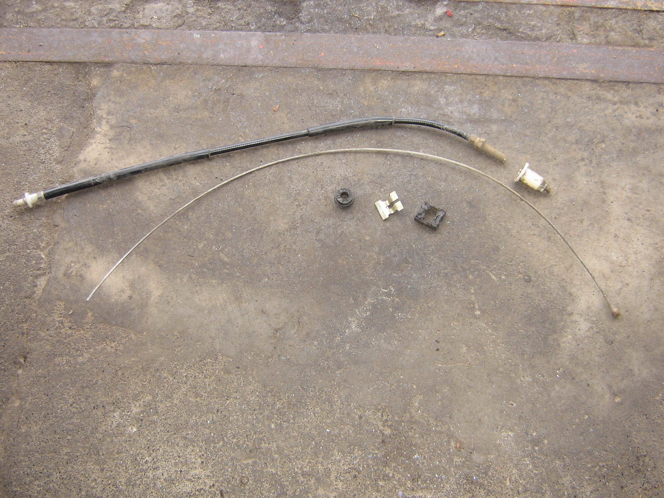

Ну и чтоб добить читателей! Прикол по сцеплению! Самое прикольное - это шайба с разрезом, приваренная на место где дырка в кузове, куда просовывается трос. Я так и не понял ее предназначение. Просто такое впечатление, что родную разворотили или зубилом или прямым попаданием снаряда. А потом приварили эту шацбу. Короче таких вот уродов нужно в лесу на деревьях вешать!
это сам лопнувший трос
это уже я сломал плюс старость пластмассы
это тунинх комплект от 412 Москвича
самое любопытное
ну а это оригинальный трос!!!

Сообщение Gromix » Пт мар 13, 2009 5:30 pm
Да уж... с тросом сцепления херня какая-то приключилась!
Надо будет у себя посмотреть! Саша говорил, что у меня стоит не оригинальный трос! Может так же сделан!? :D
Gromix
Сообщения: 277
Re: УЖЖАС 740 !!!
Сообщение nikolajs » Пт мар 13, 2009 5:39 pm
Дело в том, что допустимо там либо оригинал, либо скантеховский. Главное чтоб не жигулевский, москвичевский и т.д. не дай бог запорожский! :D
Re: УЖЖАС 740 !!!
Сообщение Aleksander » Пт мар 13, 2009 10:54 pm
Да, машинка подуставшая!Ну не беда жить будет! По тросу, мой приблизительно так же лопнул 500 м до дома не доехал ! (это как в топике, что хоть на одном крыле, но домой довозила) Я конечно намучался пока трос сцепления у себя поменял!

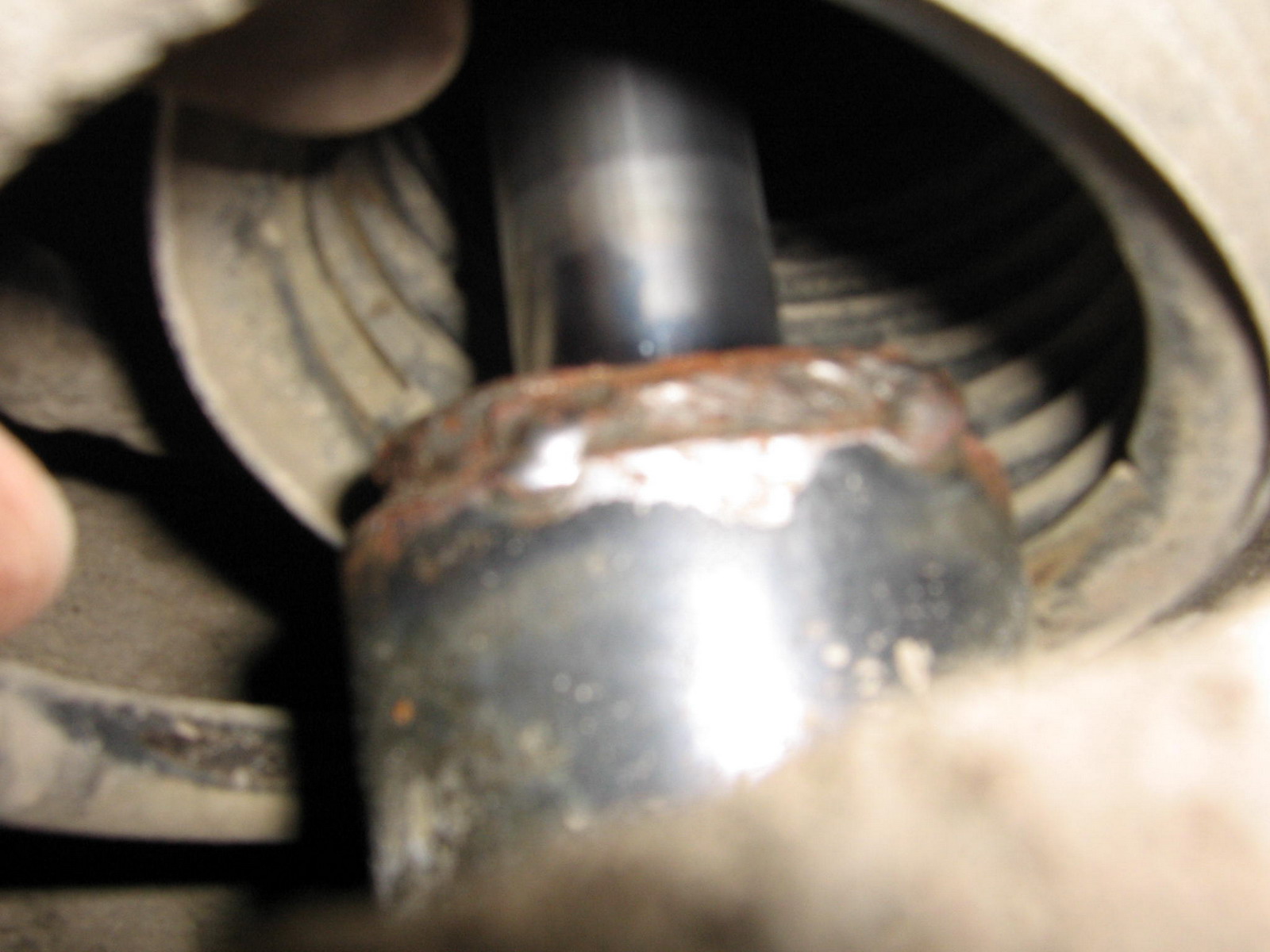

Мужики! Вопрос на засыпку! А есть у кого хорошая схема, чтоб посмотреть какая конструкция передней стойки на 740? Просто хочу увидеть, что там должно стоять в сборе... а то должны подогнать пару стоек и хочу их перебрать перед тем как поставить! Может у кого есть из каталога скриншот?

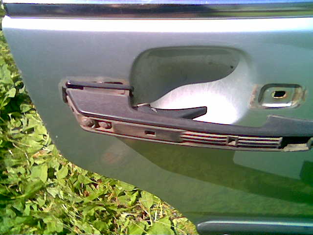

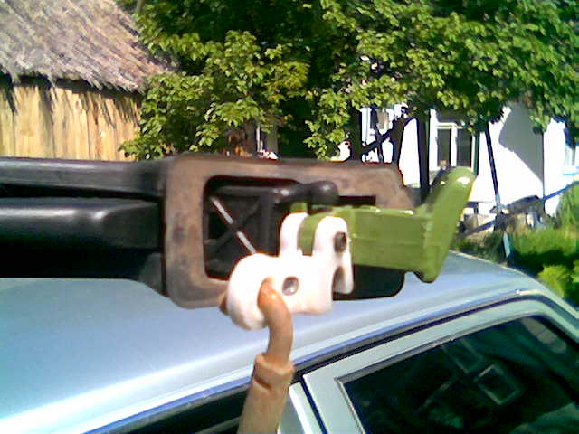

Сообщение nikolajs » Вс июн 21, 2009 10:32 pm

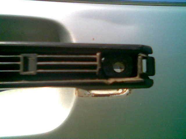

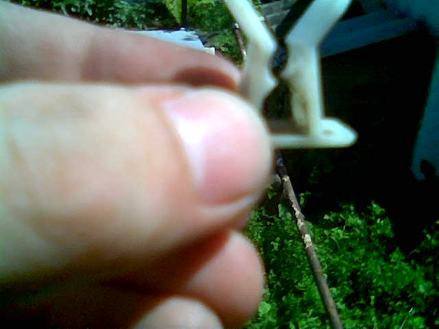

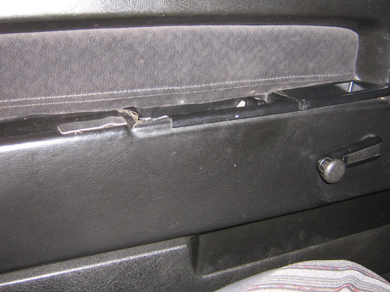

Вот дошли руки до ручек задних дверей! Как и обещал, рассказываю и выкладываю фотки! Короче в самом процессе сложного ничего нет, главное понять что и за чем делается! Но у меня получилось не совсем гладко и процесс растянулся на пол дня! Что стояло много нервных клеток и много литров пота! Сама последовательность такая: снимаем фиксаторы снизу дверной карты, затем снимаем облицовку рычага открывания двери изнутри, после рычаг стеклоподъемника, поднимаем карту вверх и все! Затем берем хлючик на 10 (лучше головку и ключ с трещеткой) и откручиваем ручку дверную (откручивается она изнутри) 2 болтика на 10 и один винтик (так и не понял нафига он там :?: ), потом отцепливаем все струны и тягу идущие к механизму замка (3 шт.) там главное снять фиксаторы отверточкой а потом как по маслу, и вынимаем ручку. Затем вставляем новую и все в обратной последовательности! ВНИМАНИЕ!!! перед пробным закрыванием двери посмотрите внимательно работает ли сам курок замка (он сбоку двери снаружи) на открывание! У меня не работал и получилось следующее: дверь захлопнул а открыть не смог ни изнутри ни снаружи!!! :mrgreen: долго я курил и матюкался пока открыл дверь (пришлось ее с петель снимать и потом долго и нудно ставить назад) а всему виной изношенный механизм замка, рычажок, который соединен со струной от кнопки закрывания дверей изнутри подклинивает в разболтаном замке и привет! Короче временно я решение нашел, зафиксировал его в нужном положении, только теперь дверь не запирается совсем, а так открывается и снаружи и изнутри. Только ворам теперь будет проще :twisted: че нить спереть. Короче если кто чем поможет подскажите. Фотки бросаю!
ручка
ручка
ручка
тут болтики
и тут болтики
тяжки
фиксатор карты дверной снизу
новая ручка
тяжка дверной ручки
так она цепляется

Сообщение nikolajs » Вс июн 21, 2009 10:37 pm

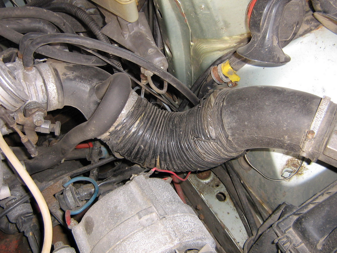

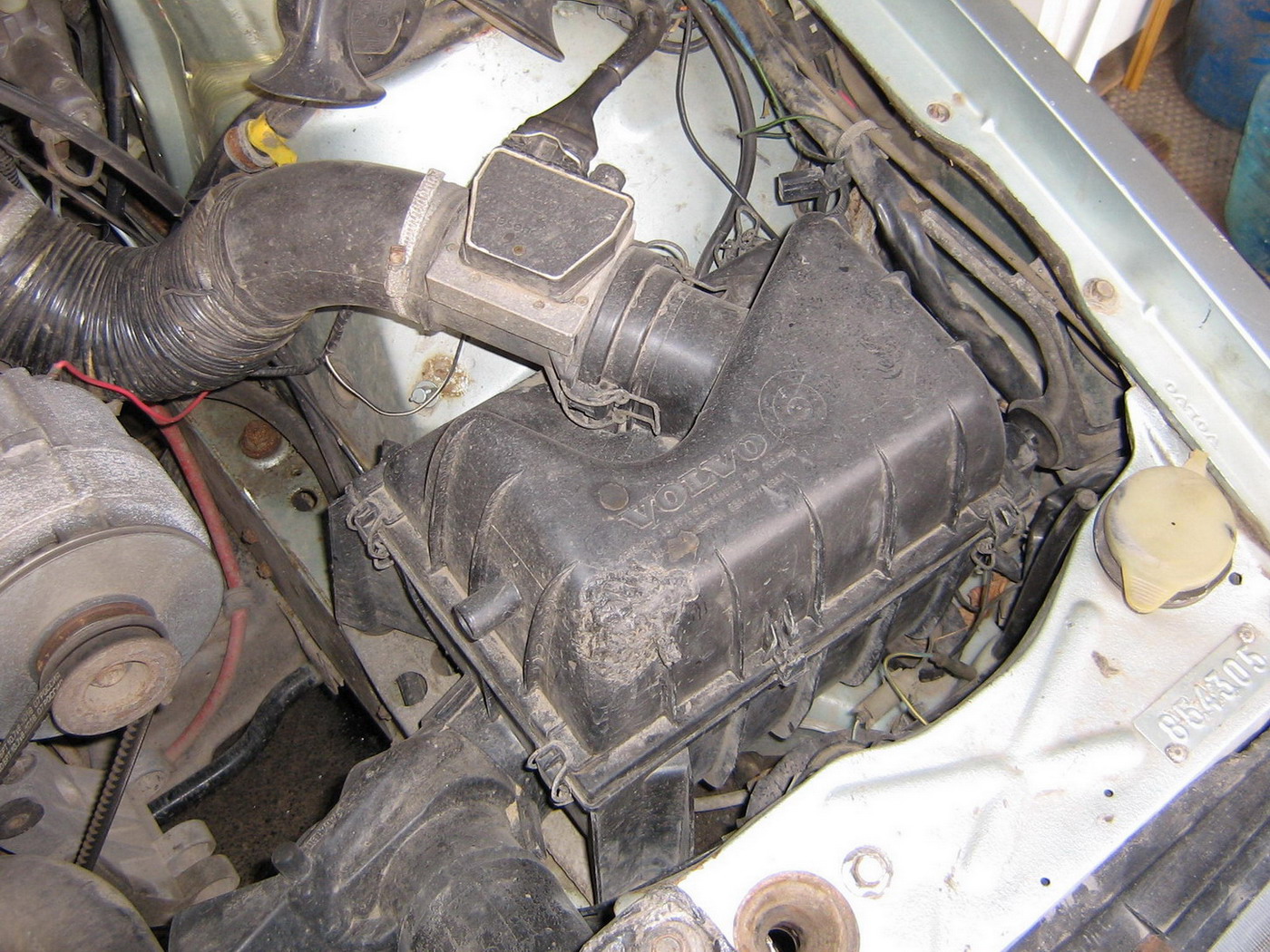

А еще вот это злостный механизм! Его я и ищу 2 шт.
А еще такая хрень! Я уже писал по поводу того, что машина не держит обороты и тупит при разгоне и дергается! Короче я грешил на аэромасметр! Седня вечером в усмерть затраханый замком ентим просто откинул штепсель, что идет к массметру и оказалось лучше, машина держит обороты, не тупит и не дергается и крутиться мотор стал лучше, а то тух на 3500 об/мин... короче посмотрю еще потом! Утром проверим эффект на холодном движке!
