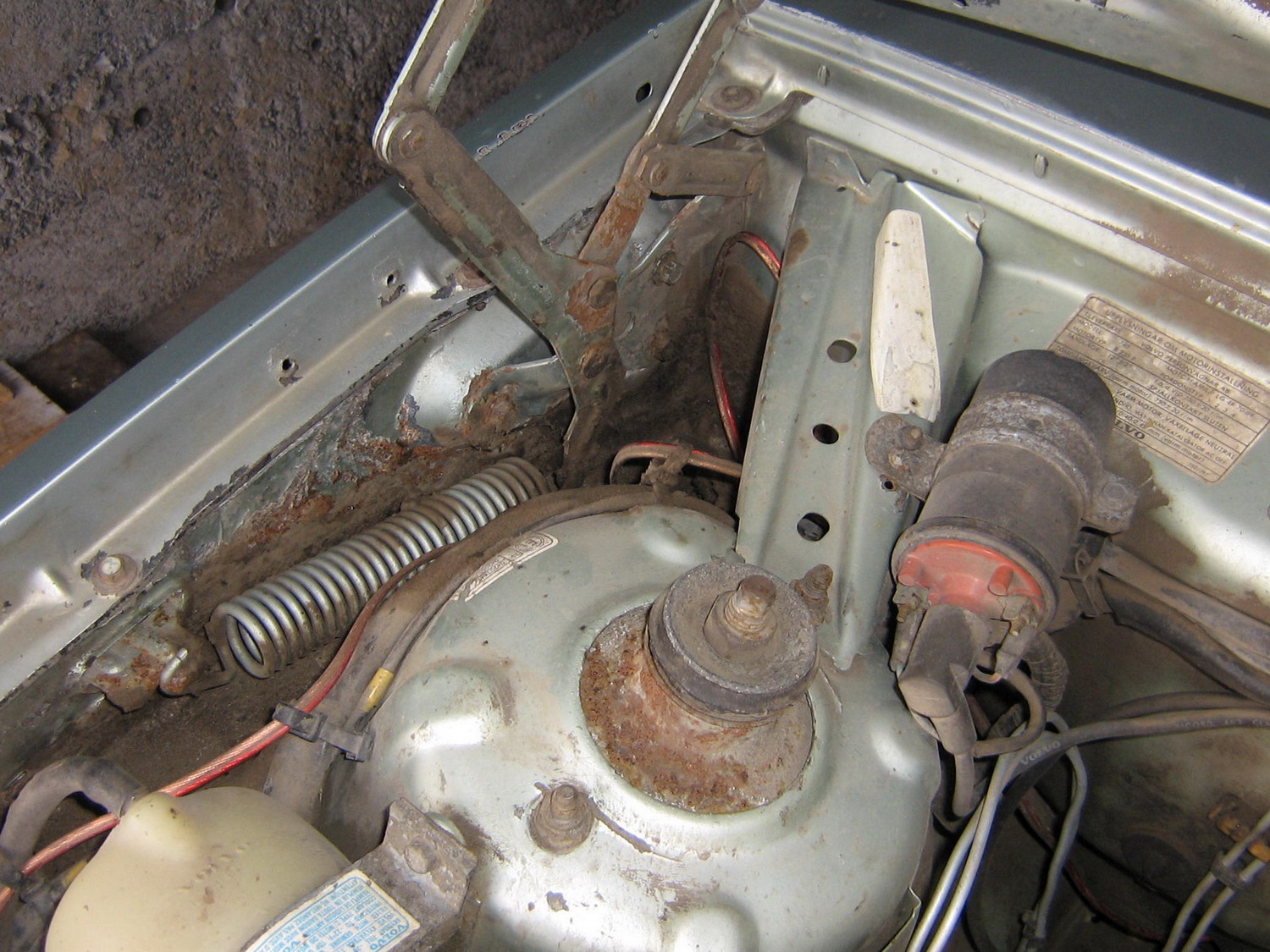

Вот еще, далее будет!
это наш подкапотный монстрик!
это просто ужас под капотом
больное место

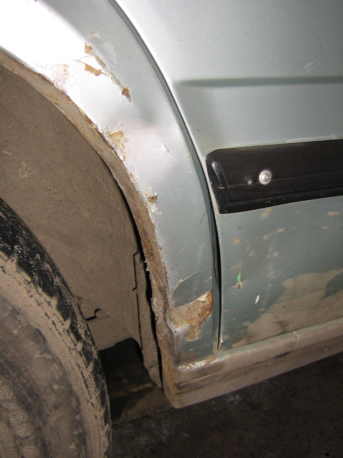

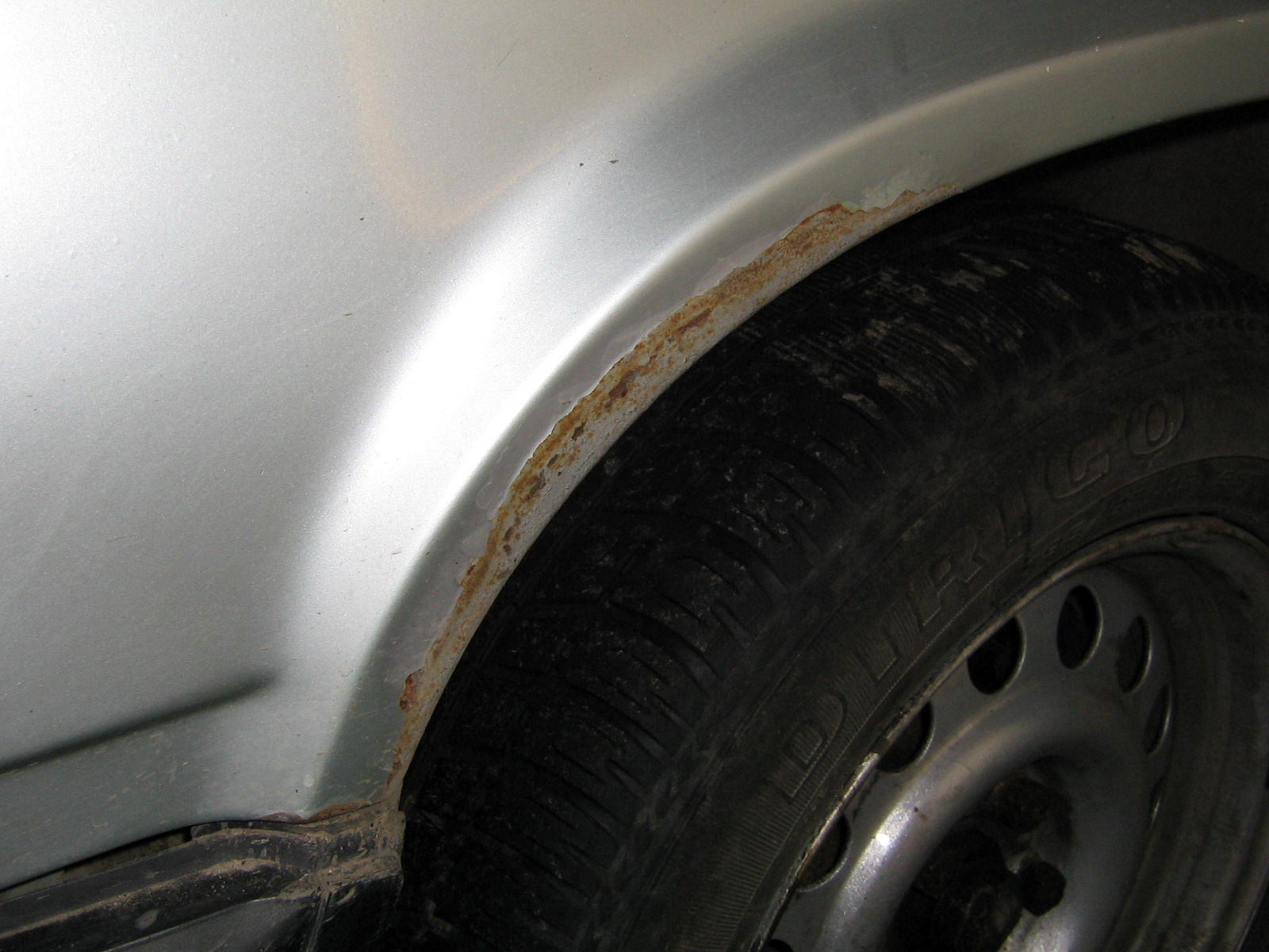

Проблемные места!
По кузову вот!

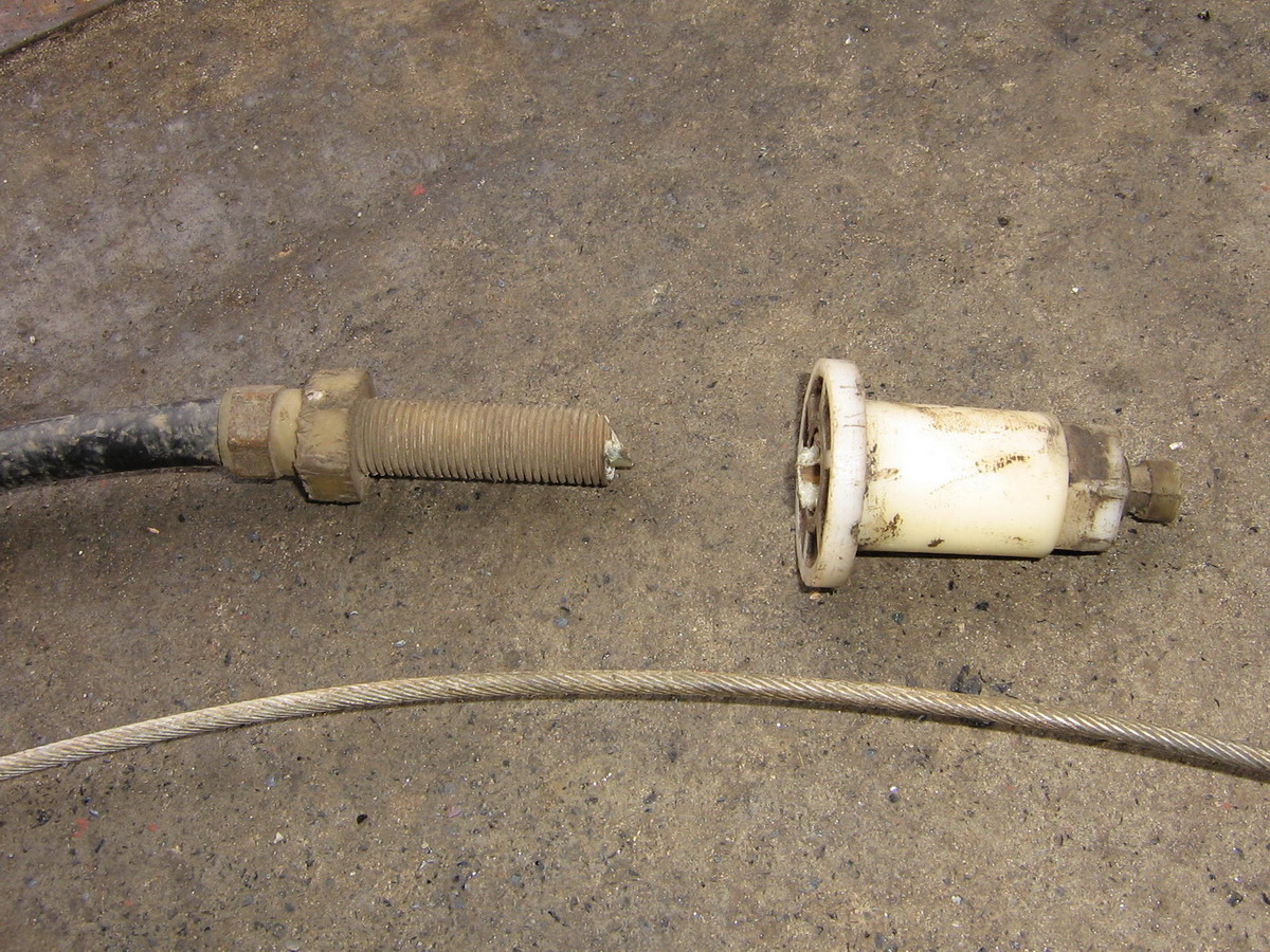

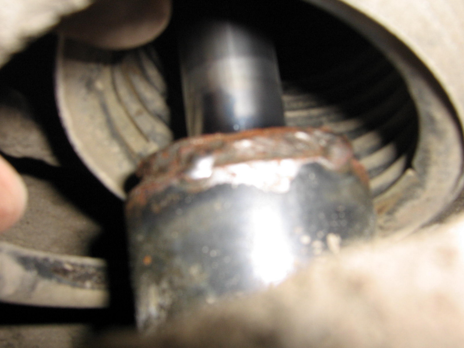

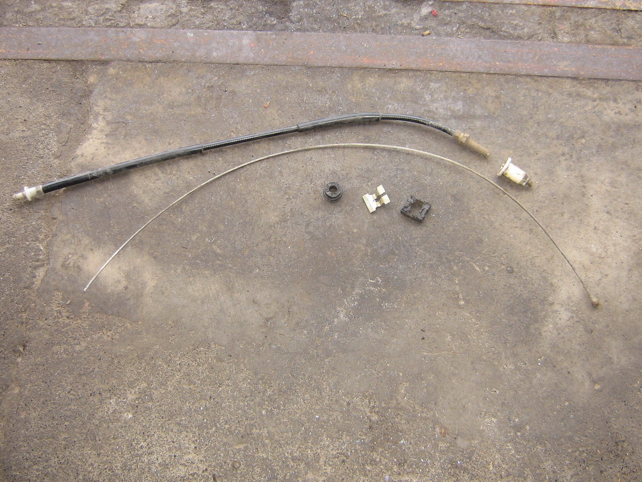

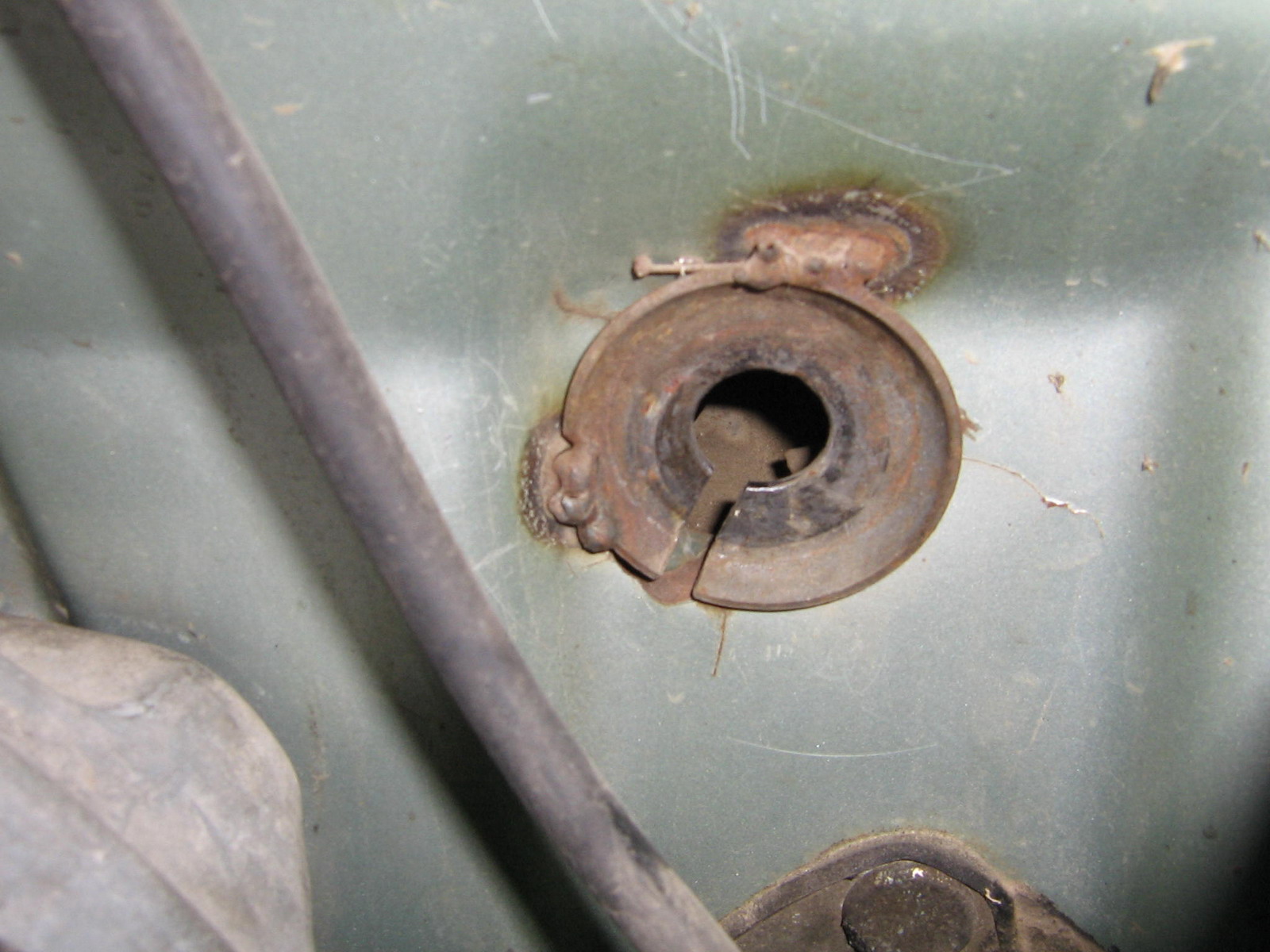

Ну и чтоб добить читателей! Прикол по сцеплению! Самое прикольное - это шайба с разрезом, приваренная на место где дырка в кузове, куда просовывается трос. Я так и не понял ее предназначение. Просто такое впечатление, что родную разворотили или зубилом или прямым попаданием снаряда. А потом приварили эту шацбу. Короче таких вот уродов нужно в лесу на деревьях вешать!
это сам лопнувший трос
это уже я сломал плюс старость пластмассы
это тунинх комплект от 412 Москвича
самое любопытное
ну а это оригинальный трос!!!

Ну и сразу напрашивается вопрос! Восколько это мне обойдется? Машину такую хочу, но донор тут не помешал бы! Или хотя бы части кузова, которые можно безболезненно заменить! Может просто морду вварить всю, оставив только лонжероны??? Сразу от 940!!! :D

Да уж... с тросом сцепления херня какая-то приключилась!
Надо будет у себя посмотреть! Саша говорил, что у меня стоит не оригинальный трос! Может так же сделан!? :D

Дело в том, что допустимо там либо оригинал, либо скантеховский. Главное чтоб не жигулевский, москвичевский и т.д. не дай бог запорожский! :D

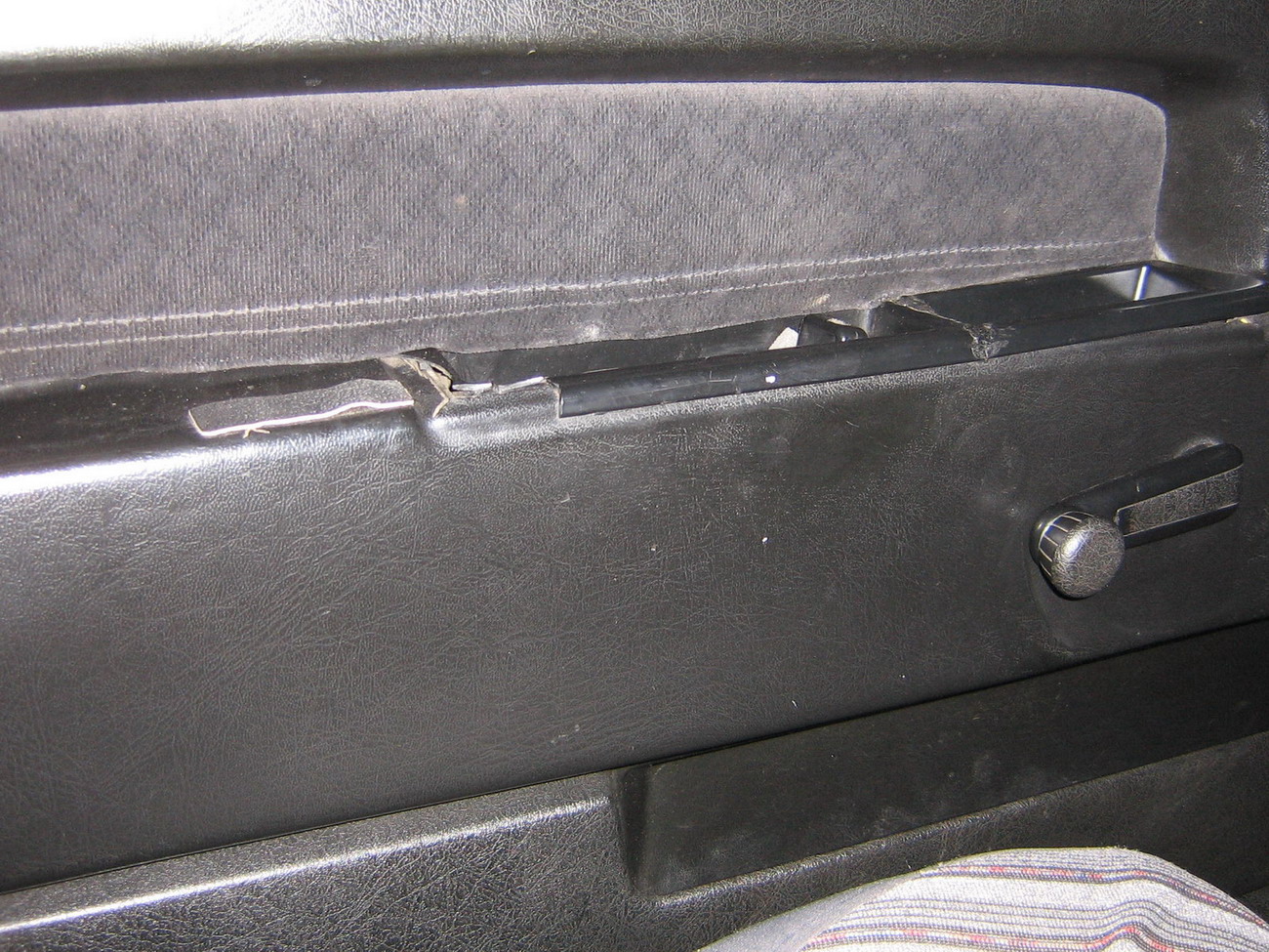

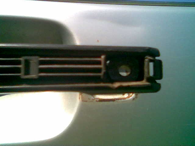

Вот дошли руки до ручек задних дверей! Как и обещал, рассказываю и выкладываю фотки! Короче в самом процессе сложного ничего нет, главное понять что и за чем делается! Но у меня получилось не совсем гладко и процесс растянулся на пол дня! Что стояло много нервных клеток и много литров пота! Сама последовательность такая: снимаем фиксаторы снизу дверной карты, затем снимаем облицовку рычага открывания двери изнутри, после рычаг стеклоподъемника, поднимаем карту вверх и все! Затем берем хлючик на 10 (лучше головку и ключ с трещеткой) и откручиваем ручку дверную (откручивается она изнутри) 2 болтика на 10 и один винтик (так и не понял нафига он там :?: ), потом отцепливаем все струны и тягу идущие к механизму замка (3 шт.) там главное снять фиксаторы отверточкой а потом как по маслу, и вынимаем ручку. Затем вставляем новую и все в обратной последовательности! ВНИМАНИЕ!!! перед пробным закрыванием двери посмотрите внимательно работает ли сам курок замка (он сбоку двери снаружи) на открывание! У меня не работал и получилось следующее: дверь захлопнул а открыть не смог ни изнутри ни снаружи!!! :mrgreen: долго я курил и матюкался пока открыл дверь (пришлось ее с петель снимать и потом долго и нудно ставить назад) а всему виной изношенный механизм замка, рычажок, который соединен со струной от кнопки закрывания дверей изнутри подклинивает в разболтаном замке и привет! Короче временно я решение нашел, зафиксировал его в нужном положении, только теперь дверь не запирается совсем, а так открывается и снаружи и изнутри. Только ворам теперь будет проще :twisted: че нить спереть. Короче если кто чем поможет подскажите. Фотки бросаю!
ручка
ручка
ручка
тут болтики
и тут болтики
тяжки
фиксатор карты дверной снизу
новая ручка
тяжка дверной ручки
так она цепляется

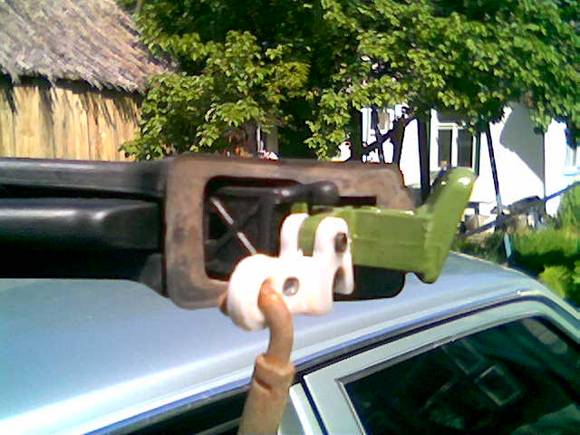

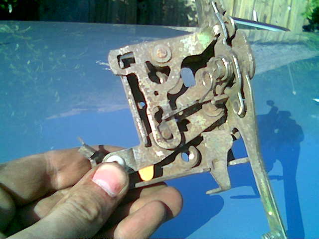

А еще вот это злостный механизм! Его я и ищу 2 шт.

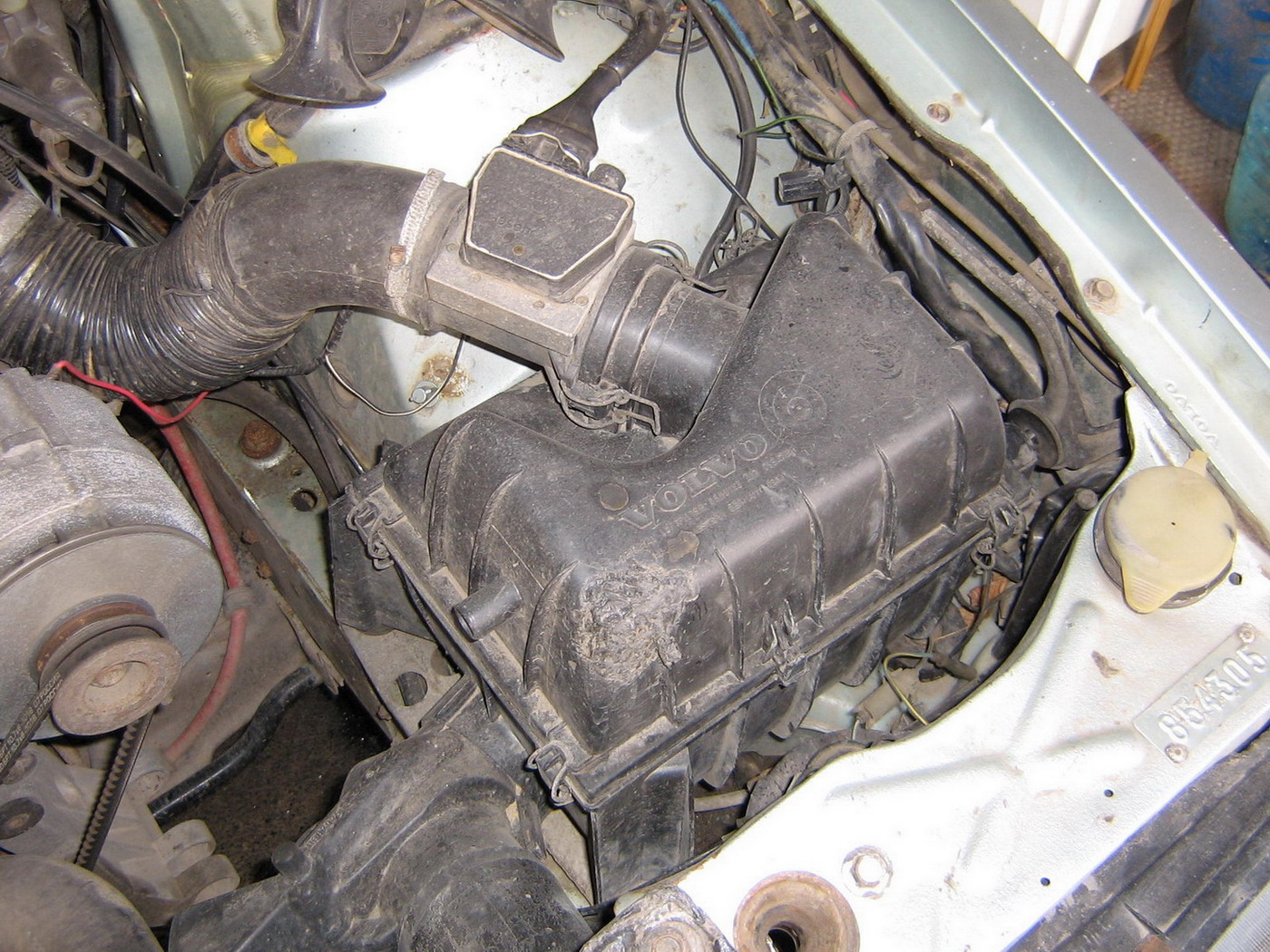

А еще такая хрень! Я уже писал по поводу того, что машина не держит обороты и тупит при разгоне и дергается! Короче я грешил на аэромасметр! Седня вечером в усмерть затраханый замком ентим просто откинул штепсель, что идет к массметру и оказалось лучше, машина держит обороты, не тупит и не дергается и крутиться мотор стал лучше, а то тух на 3500 об/мин... короче посмотрю еще потом! Утром проверим эффект на холодном движке!

Думаю за замками треба на разборку! Або баригам які за кордон їздять замовляти. там таке б.у. залізо дешеве!

Ну не знаю... все говорят, что помыть и смазать нужно. Попробую еще поколупаться на выходных.
