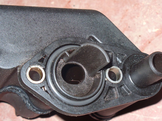

Почала діставати наявність масла на масловлювлювачі. Обійшись заміною сальника.

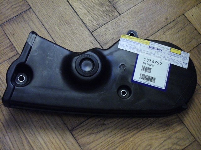

1.Прийшла нова передня кришка ремня ГРМ. Стара з часом деформувалась й терла по шківу помпи.

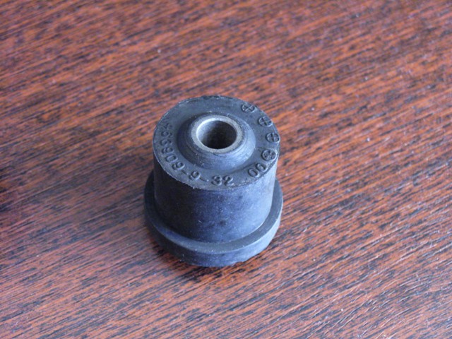

Тепер все ОК.
2. Під шумок замінив й втулки кріплення генератора, давно чесалися руки це зробити.

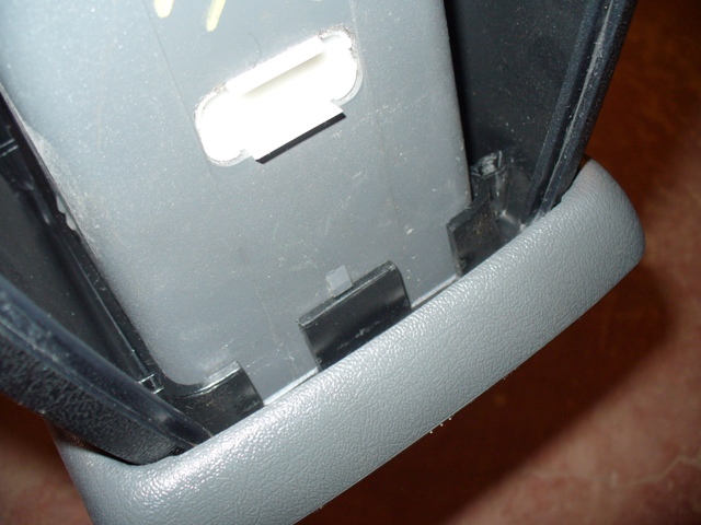

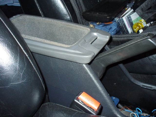

Сообщение Dr.V » Сб июн 01, 2013 11:27 pm

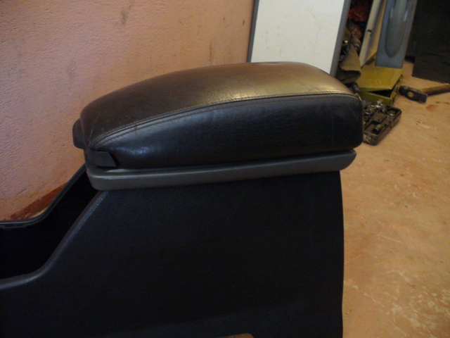

Нарешті відкопав підлокітник з 960, який вже декілька років пилиться в гаражі... По ньому звичайно ще роботи хватає. Але першу примірочку зробив, все-таки були сумніви, а чи стане на місце штатного???
Впринципі все стає нормально, рідна корзина підлокітника знімається на її місце ставиться інша, за єдиним моментом - в тунелі фіксується тільки задя частина цієї корзини, передня не фіксується(видно на фотках),але при закручуванні двох нижніх саморізів, це не так вже й критично.
Тепер потрібно ще знайти корзину під чорний салон й дещо підшаманити по-дрібничках.

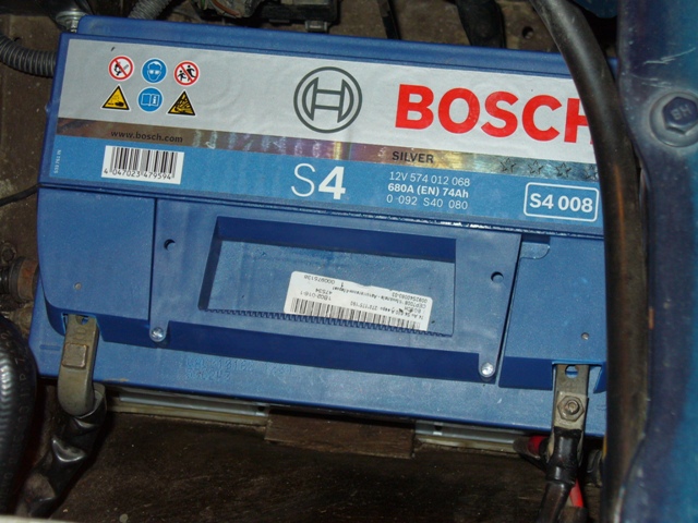

Сообщение Dr.V » Вс мар 09, 2014 9:27 pm

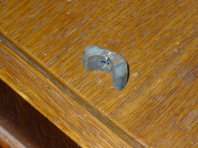

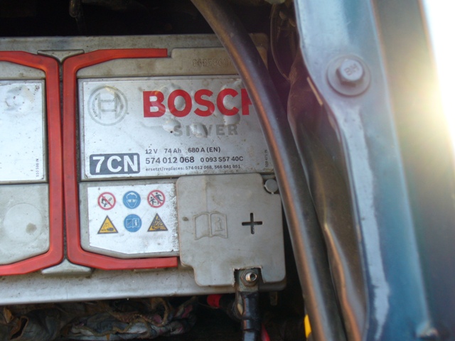

Почав здихати аккумулятор. Як виявилось був куплений ще у 2005р, сам вшоці!!! Кажуть, що тепер БОШ уже не такий як був раніше, але поживем - побачимо. Вирішив брати такий самий, як і попередній.
П.С. І як западло, - розламалась гайка на аккумуляторній клемі......

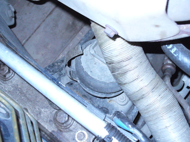

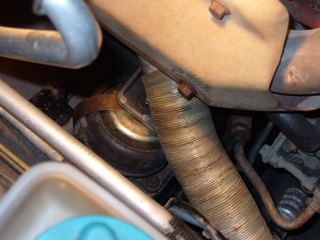

Сообщение Dr.V » Сб мар 29, 2014 3:43 pm
Замінив гідро-подушки двигуна. Впринципі міняютья без особивих проблем...
При роботі двигуна на нових подушках, на машині без руху, особливої різниці не відчув. Хоча при русі машини, різниця відчувається. Вібрації двигуна все-таки менші ніж на старих подушках, вони таки трохи задубіли... Хоча, навіть на подушці з обірваним фіксатором, поривів на самій подушці не побачив.

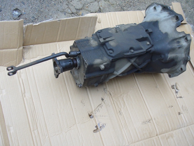

Сообщение Dr.V » Вс апр 13, 2014 2:30 pm
Реалізовуєм, потихеньку, намічений план дій.....

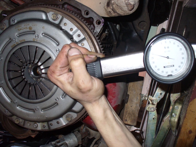

Довго збирався й довго думав де б можна було це зробити?..... Вирішив, що краще все-таки самому.
Почали вчора зранку, закінчили сьогодні о четвертій ночі.

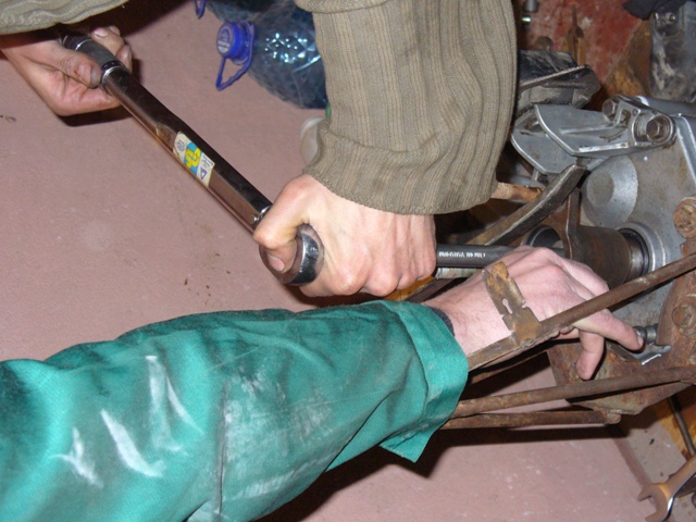

Що зроблено:
- заміна щеплення (Sachs)
- заміна вижимного підшипника (volvo)
- заміна заднього сальника коленвалу (volvo)
- заміна підшипника для первинного валу КПП, що стоїть в коленвалі (NSK)
- заміна сальників та прокладок КПП
Все зроблено й обжато, як книжка пише. Парочка фоток.
П.С. Дякую за реальну допомогу свому товаришу VladiM та Славі за експрес консультації, а також одоклубникам да деталюхи. Окреме велике спасибі моїй дружині, що віднеслась з розумінням... хоча й трохи бурчала.
Пішов посплю поки діти відпочивають. :?

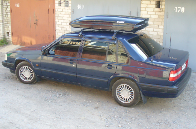

Сообщение Dr.V » Пт май 02, 2014 3:49 pm
Встановив бокс. Поперечини Thule :-P
Сообщения: 865
Откуда: Миколаїв
Re: 940-й чемоданчик
Сообщение nikolajs » Сб май 03, 2014 10:43 am
Поздравляю! Сколько денег вышел Труль? И сделай фотку чтоб всю машину было видно.
Кстати, крепеж поперечин и сами поперечины выглядят как оригинал. А зажим всего одним винтом? Если да, то это 100% как оригинал. Фирма то Шведская, если не ошибаюсь.
Сообщение Dr.V » Сб май 03, 2014 2:53 pm
nikolajs писал(а):Поздравляю! Сколько денег вышел Труль? И сделай фотку чтоб всю машину было видно.
Коль, дякую. Давно виношував цю ідею. Ти ж в курсі.....
Так, фіксація кожного кріплення одним болтом. Замовити рідні кріплення вже нереально, трохи полазивши по інету, також прийшов до висновку, що Тхуле, - те саме Вольво! Ось фотки барашків з Вольвовського каталогу вони подібні 1 в 1 з моїми.
Бокс Spirit 780 вже знятий з виробництва, тому брав б/у та й новий не купив би, - як на мене то виходить дорого!!! В живу виглядає майже так-само, як і на кресленні. Пробував віртуально ставити інші бокси...... не подобалось візуально, а з дешевих, щей під сумнівом були тактико-технічні характеристики.
П.С. за бокс заплатив десь 350$....

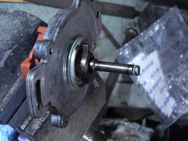

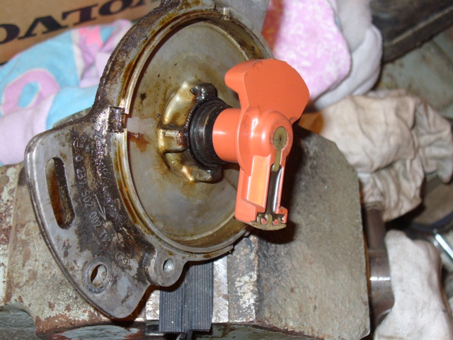

Сообщение Dr.V » Вс июн 08, 2014 12:26 am
Коли міняв щеплення, то помітив негарну картину біля трамблера...
Все обійшлось заміною двох ущільнюючих кілець.
До моменту зняття трамблера думав, що прийдеться міняти й його сальник. Сальник ще походить, чуть-чуть підпотіває, але це не критично. Та й викулупувати його не дуже хотілось. Все видно на фото.
