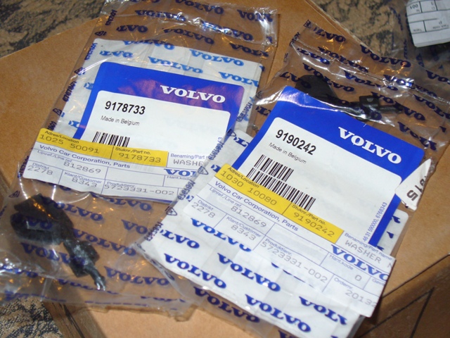

Сообщение Dr.V » Пн сен 16, 2013 11:26 pm
поміняв форсунки з омивачів фар...
nikolajs писал(а): При случае, тоже с удовольствием встретился бы.
Коль, взаємно.

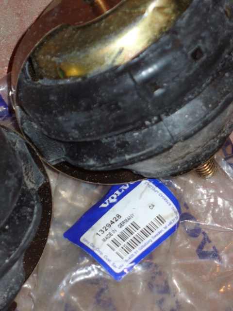

Сообщение Dr.V » Сб мар 29, 2014 3:43 pm
Замінив гідро-подушки двигуна. Впринципі міняютья без особивих проблем...
При роботі двигуна на нових подушках, на машині без руху, особливої різниці не відчув. Хоча при русі машини, різниця відчувається. Вібрації двигуна все-таки менші ніж на старих подушках, вони таки трохи задубіли... Хоча, навіть на подушці з обірваним фіксатором, поривів на самій подушці не побачив.

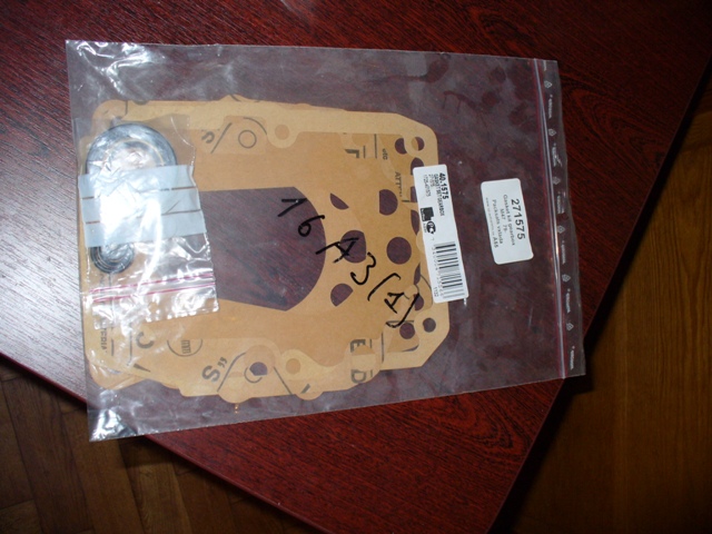

Сообщение Dr.V » Вс апр 13, 2014 2:30 pm
Реалізовуєм, потихеньку, намічений план дій.....
Довго збирався й довго думав де б можна було це зробити?..... Вирішив, що краще все-таки самому.
Почали вчора зранку, закінчили сьогодні о четвертій ночі.
Що зроблено:
- заміна щеплення (Sachs)
- заміна вижимного підшипника (volvo)
- заміна заднього сальника коленвалу (volvo)
- заміна підшипника для первинного валу КПП, що стоїть в коленвалі (NSK)
- заміна сальників та прокладок КПП
Все зроблено й обжато, як книжка пише. Парочка фоток.

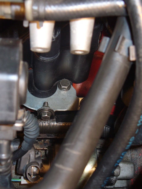

Сообщение Dr.V » Вс июн 08, 2014 12:26 am
Коли міняв щеплення, то помітив негарну картину біля трамблера...
Все обійшлось заміною двох ущільнюючих кілець.
До моменту зняття трамблера думав, що прийдеться міняти й його сальник. Сальник ще походить, чуть-чуть підпотіває, але це не критично. Та й викулупувати його не дуже хотілось. Все видно на фото.
