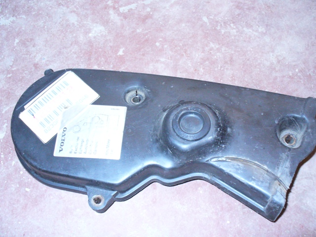

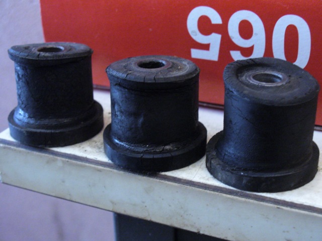

Сообщение Dr.V » Вс май 26, 2013 3:32 pm
1.Прийшла нова передня кришка ремня ГРМ. Стара з часом деформувалась й терла по шківу помпи.
Тепер все ОК.
2. Під шумок замінив й втулки кріплення генератора, давно чесалися руки це зробити.
Сообщения: 865

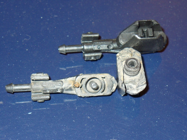

Сообщение Dr.V » Пн сен 16, 2013 11:26 pm
поміняв форсунки з омивачів фар...
nikolajs писал(а): При случае, тоже с удовольствием встретился бы.
Коль, взаємно.

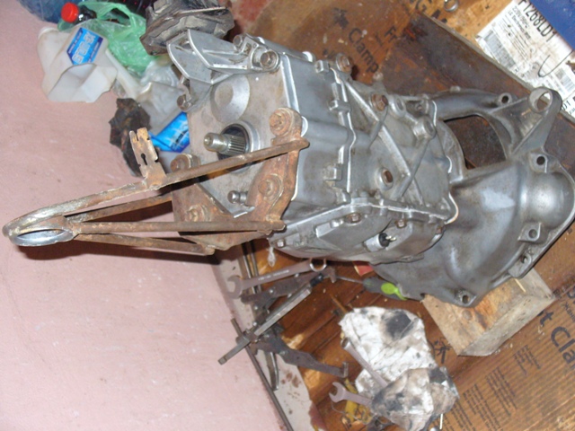

Сообщение Dr.V » Вс апр 13, 2014 2:30 pm
Реалізовуєм, потихеньку, намічений план дій.....
Довго збирався й довго думав де б можна було це зробити?..... Вирішив, що краще все-таки самому.
Почали вчора зранку, закінчили сьогодні о четвертій ночі.
Що зроблено:
- заміна щеплення (Sachs)
- заміна вижимного підшипника (volvo)
- заміна заднього сальника коленвалу (volvo)
- заміна підшипника для первинного валу КПП, що стоїть в коленвалі (NSK)
- заміна сальників та прокладок КПП
Все зроблено й обжато, як книжка пише. Парочка фоток.
П.С. Дякую за реальну допомогу свому товаришу VladiM та Славі за експрес консультації, а також одоклубникам да деталюхи. Окреме велике спасибі моїй дружині, що віднеслась з розумінням... хоча й трохи бурчала.
Пішов посплю поки діти відпочивають. :?
