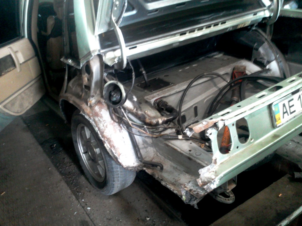

Да,кстати,по заднице уже все нормально,в понедельник должен получить крыло от Сергея 740 и все снова как новое,сговорились за 4000 грн.А еще небольшое подтекание масла с рулевой рейки справа,там где гофро-пыльник,как лечится?

solohino писал(а):Да,кстати,по заднице уже все нормально,в понедельник должен получить крыло от Сергея 740 и все снова как новое,сговорились за 4000 грн.А еще небольшое подтекание масла с рулевой рейки справа,там где гофро-пыльник,как лечится?
4000грн это за что?
Re: 760GLE надеюсь новые владельцы будут вести дальше))
Сообщение solohino » Сб сен 14, 2013 8:17 am
Прошу прощения за двусмысленность,не за крыло-точно,а за то что бы задницу машины восстановить так как она должна быть,поставить все на места,поварить где надо и заменить все что плохо рихтуется,конечно плюс разборка-сборка.

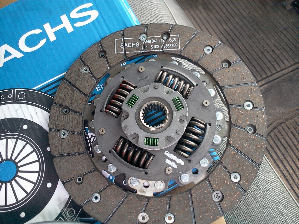

Сообщение solohino » Сб сен 14, 2013 6:51 pm
Эх..спасибо,вот еще комплект сцепления 2000 грн...Вроде и не плохой с виду диск,а вот надо же-метал ни куда не годный,шо ж он тут походил...

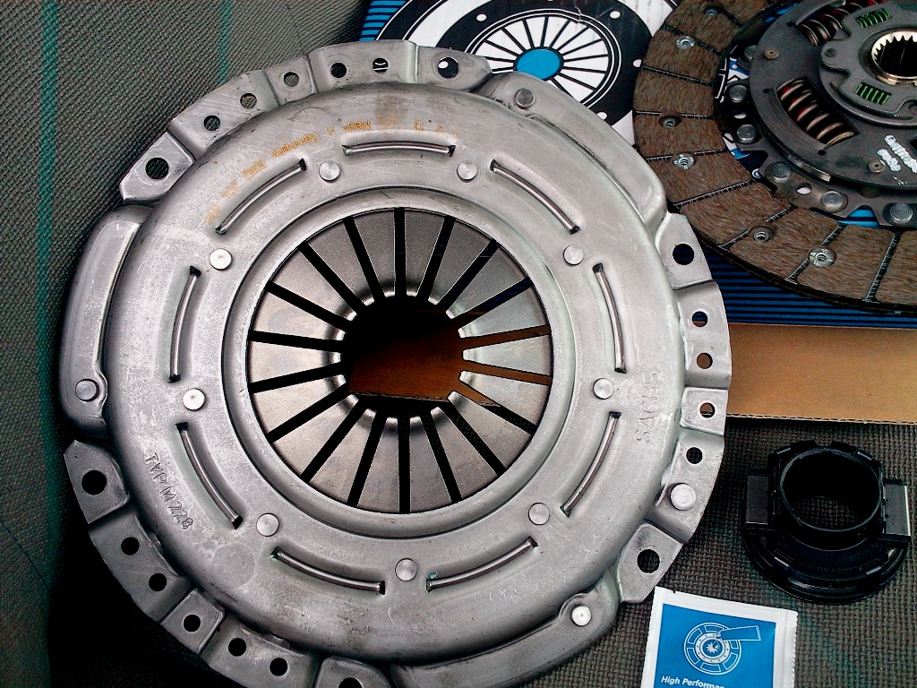

Сообщение solohino » Сб сен 14, 2013 7:06 pm
А вот корзина,надо как то лепестки "полечить" и еще работать будет.
следы затирания налицо
терло о вилку сцепления,варенную
износ нажимных лепестков
видно производителя

Сообщение MOOSE » Сб сен 14, 2013 8:44 pm
solohino писал(а):Эх..спасибо,вот еще комплект сцепления 2000 грн...Вроде и не плохой с виду диск,а вот надо же-метал ни куда не годный,шо ж он тут походил...
походу єто диск от бензиновой, ну у меня такой же
незнаю может они и не должни отличатся
Сообщение solohino » Сб сен 14, 2013 8:52 pm
Да вот видимо должны,вот что должно быть и будет!

Сообщение MOOSE » Сб сен 14, 2013 9:03 pm
solohino писал(а):Да вот видимо должны,вот что должно быть и будет!
в понедельник сфоткаю и выложу свой, может я ошибся
Сообщение ARTYHA » Сб сен 14, 2013 10:25 pm
бензиновый диск другого диаметра и там демпфер другой.
это дизельный диск. производитель хз! на что были деньги на то и менял, год проездило, было все норм.
этой корзине еще ходить и ходить, видели бы вы ту, что я снял......

Получил сцепление...
Корзина
Диск сцепы
Диск сцепы с обр. стороны
выжимной

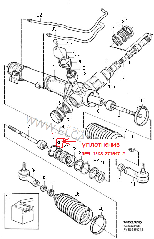

Сообщение solohino » Вт сен 17, 2013 12:20 pm
Вот еще проблемка обнаружилась,какой сальник там должен стоять или что?
Сообщение leo_run » Вт сен 17, 2013 12:24 pm
solohino писал(а):Вот еще проблемка обнаружилась,какой сальник там должен стоять или что?
нету там никакого сальника он внутри рейки стоит - чтоб его заменить надо все разобрать заодно и поменять кольца на валу короче весь ремкомплект
Сообщение solohino » Вт сен 17, 2013 12:27 pm
Где взять ремкомлект,не подскажете?Рейка работает без проблем,только вот подтекает...Только не exist!
Это разве не он?(сальник)
