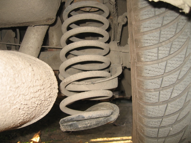

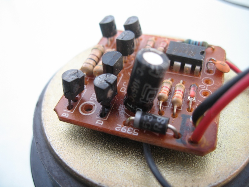

Сообщение solohino » Пн ноя 11, 2013 3:46 pm
Вот как то так случилось,не понял даже где...
А тут еще и колокол на сигнализацию,шепотом начал кричать,разобрал, а там картина...

Сообщение ARTYHA » Пн ноя 11, 2013 3:49 pm
как это ты умудрился пружину вывалить?
Re: 760GLE надеюсь новые владельцы будут вести дальше))
Сообщение TREKKIN » Пн ноя 11, 2013 6:45 pm
Такое возможно если задние аммортизаторы откручены были... 8-)
Сообщение Игорь74 » Пн ноя 11, 2013 6:47 pm
TREKKIN писал(а):Такое возможно если задние аммортизаторы откручены были... 8-)
Или не родные,большей длины
Сообщение TREKKIN » Пн ноя 11, 2013 6:53 pm
Так в том то и дело,что судя по фото родные. 10 витков с зауженым верхним.
Сообщение Игорь74 » Пн ноя 11, 2013 6:59 pm
Не,я про амортизаторы,у меня стояли на 740 со Шнивы,пока колесо вывесишь,а пружина уже болтается в воздухе
Сообщение solohino » Вт ноя 12, 2013 10:00 am
Ничего не менял,езжу спокойно,смотрю вечером дома машина перекошена,думаю колесо спустило...фиг с ним,завтра выходной, посмотрим.Посмотрел...а тут такой фокус.У меня рихтовщик еще спрашивал,нормально ли это что она(пружина) висит в воздухе,когда жопу поднять?Звонил Треккину,сказал плюнь,все там нормально,вот тебе номер.За аморты лучше у Артема спросить,должен знать,что он туда втулил. :o О придумал,мне надо пружины подобрать такой длинны,что бы они были длиннее амортизаторов! :-D

Сообщение ARTYHA » Вт ноя 12, 2013 11:16 am
аморты я там не менял, когда купил машину там стояли новые монро и новые пружины. но когда вывешиваешь, то пружины выпадали 8-)
по этому я в свое время прикрутил их аккуратно вязальной проволочкой к ушам на мосту и всё было гуд, а чуваки с черкасс наверно решили, что это не гламурно и убрали проволочки)))) ну теперь вот после поддомкрачивания пружина не попадает в мост.

Сообщение solohino » Вт ноя 12, 2013 12:25 pm
Я и говорил что тут не я виноват! :? Но это ведь не логично,так не должно быть!Треккин успокаивал,что для этого нужно чуть ли не с трамплина влететь,что бы они выскочили,а у нас кроме лежачих полицейских,даже похожего ничего нет,а вот нате вам...Говорю сразу,я полицейских переезжаю спокойно,а не как на видео

Сообщение TREKKIN » Вт ноя 12, 2013 5:46 pm
Таааак ! Ану еще раз. Повторяю.Чтоб снять пружины-нужно открутить амморты. И пружины свешиваются. И это нормально. А ты что молчишь об аммортизаторах?

Сообщение solohino » Ср ноя 13, 2013 11:47 am
TREKKIN писал(а):Таааак ! Ану еще раз. Повторяю.Чтоб снять пружины-нужно открутить амморты. И пружины свешиваются. И это нормально. А ты что молчишь об аммортизаторах?
Ха,я тоже так думал!Но у меня для снятия пружин,амортизаторы снимать не нужно,достаточно ее поднять до нужной высоты и все. :o А что о амортизаторах сказать?Они есть,работают!На выходных посмотрю что за бренд и какая длина(460 или все 500 мм)...Фото отрихтованной можно(крыло серое с донора),но она не покрашена,потому стремаюсь,появится копейка,тогда посмотрим.
