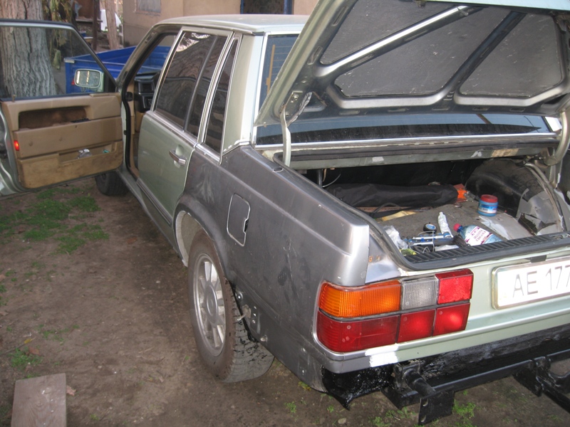

Сообщение solohino » Сб ноя 30, 2013 7:40 pm
Григорий писал(а):Олег,а где фото после рихтовки и покраски?
Поставил прицепное,заменил реле-регулятор со щетками на гену и новый ремень,стал пищать когда ему вздумается,напряжение подает и тахометр обороты не показывает,потом проходит,бывало помогало сбрасывание оборотов до холостых...Может поможет,посмотрим.
Замастичил низ,будем цеплять бампер
отличное крыло от донора
складка выровнялась,загрунтовал пока только...
успел сегодня прикрутить каркас бампера

Сообщение lexa » Сб ноя 30, 2013 7:54 pm
не бит не крашен
Re: 760GLE надеюсь новые владельцы будут вести дальше))
Сообщение solohino » Сб ноя 30, 2013 8:26 pm
lexa писал(а):не бит не крашен
Почти... :-D Главное-цел и не гнилой!Со временем покрасим.немного пришлось повозится с подключением розетки,припаивал все провода к штатной проводке,что бы никаких окислов.
