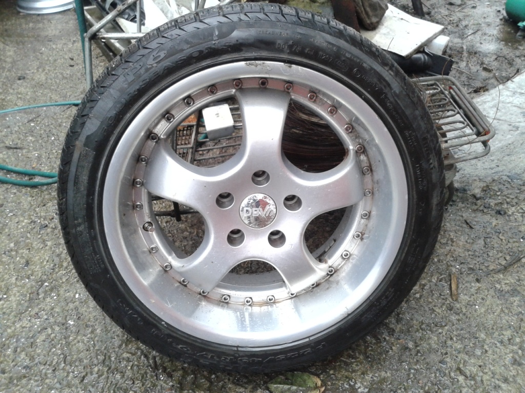

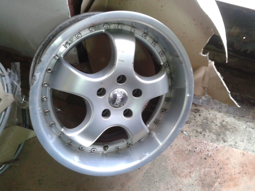

так как свои продал хорошему человеку, а очень в одном месте крутило на больше диаметр!
попались мне вот такие "17 8j*17*et35 полка ровно в пачку папирос! ))))
надо будет сделать косметику и проставки, постольку они 5*114.3!
мне кажеться на 142-й будет смотреться не плохо!

сегодня обул пару дисков для установки машину на "ноги"!
Re: Volvo 142 maybe TURBO ;)
Сообщение troll999 » Пн ноя 25, 2013 2:48 pm
Ох и жирнял получится!
Диски должны хорошо смотреться.
