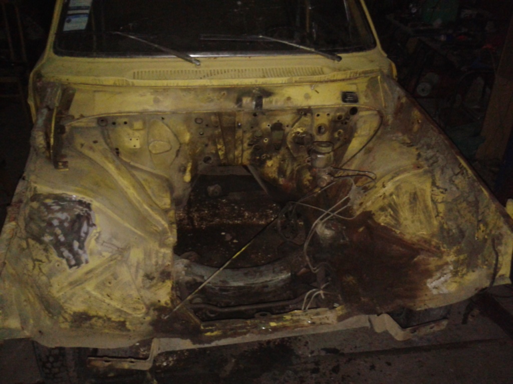

Сообщение slava_n » Сб ноя 23, 2013 12:39 am
решил полностью очистить кузов от старой краски и многих слоев шпаклевки! :roulette: :moil:

Сообщение troll999 » Пн ноя 25, 2013 2:33 pm
Видно, что арочку уже меняли и латка на нише бакажника.

Сообщение slava_n » Пн ноя 25, 2013 2:44 pm
ето все мелочи,все равно арки будут вырезаться,поскольку будет разширяться кузов! :moil:

troll999 писал(а):Видно, что арочку уже меняли и латка на нише бакажника.
там метал кузова дай Бог)) главное латки из советского метала (как я делал) ставить и машине время по барабану будет... коррозия зубы сломает :-D
