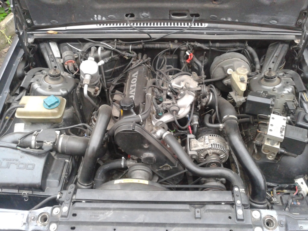

приехал долгожданный мотор B200FT :idea: :idea: :idea:

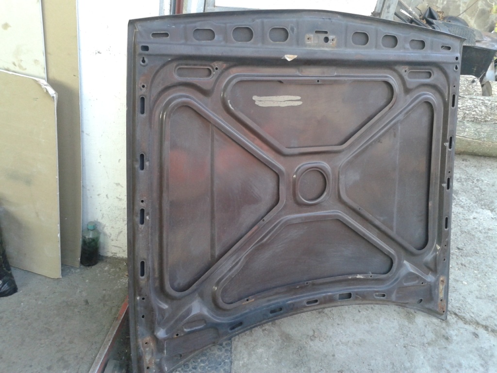

благодаря одноклубнику,нашел неплохой капот для експериментов (не шпаклеваный)! :moil:

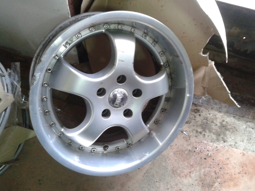

попались мне вот такие "17 8j*17*et35 полка ровно в пачку папирос! ))))
надо будет сделать косметику и проставки, постольку они 5*114.3!
мне кажеться на 142-й будет смотреться не плохо!

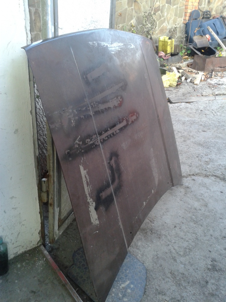

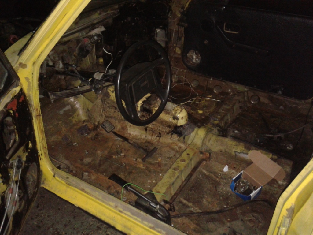

решил полностью очистить кузов от старой краски и многих слоев шпаклевки! :roulette: :moil:

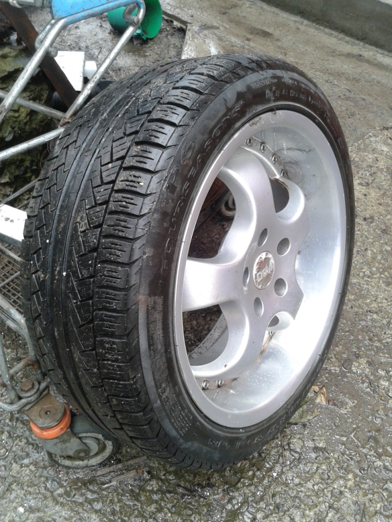

сегодня обул пару дисков для установки машину на "ноги"!
