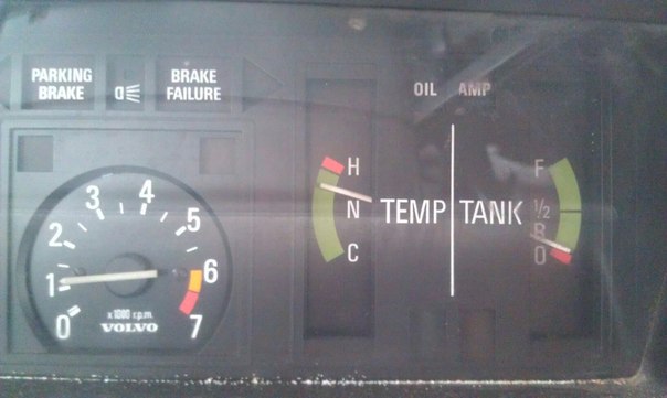

это много температуры или нормик?

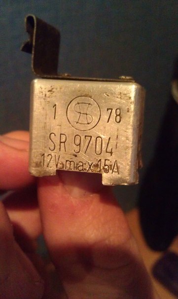

и у когото мож завалялась такая релюшка?

в принципе много. а там все зависит от датчика. я всегда говорю что самое главное в температуре это стабильность. у меня когда провод слегка коротил на массу я чуть ен посидел пока 60 км проехал, но когда при максимальных показаниях я выходил и пробовал что мотор нормально горяций в бачке нет излишнего давления, а радиатор холодный (термостат не открывает я успокоился и просто перестал смотреть на датчик)
На тройке при нормальной температуре стрелка еле отрывалась, поменял датчик и все наладилось, на сарае датчик показывал рабочую температуру в красной зоне(но стабильно))) когда зажигание поставил чуток позже все вернулось в норму :-D нее знаю каксвязано но на седане тоже хотел попробовать но просто датчик температуры новый приехал раньше, и все тоже прошло))))
ЗЫ самое страшное когда датчик начинает резко лезть ввверх, или же показания скачут туда-сюда, это шалит та хрень что сзади приборки на трех ножках

Димыч а куда эта релюха знаеш?я кажется такую всунул на сигналбо родную замкнуло после езды вброд.короче посмотрю.

4ЕКИСТ писал(а):Димыч а куда эта релюха знаеш?я кажется такую всунул на сигналбо родную замкнуло после езды вброд.короче посмотрю.
энто на оте самые противотуманки которых нету :-)

Сообщение 4ЕКИСТ » Вт окт 08, 2013 11:25 pm
я его вынул из жгута стеклоподьемников. так что ставь обычное и не парься.

Сообщение leo_run » Ср окт 09, 2013 6:26 pm
Нее обычных у меня штук пять и магазин есть- тут надо так шоб все по феншую было

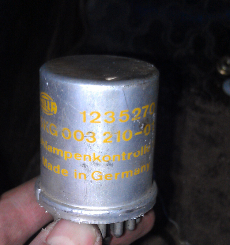

Напоследок- ищу реле контроля ламп номер 5kg003210-01 мож валяется у кого??
и кто растолкует куда вткнуть зуммер??? я так понял он должен трынчать когда забыл выключить ближний свет?

Я три штуки поменял на 960 ой,и сука все чвакают! Зумер у Арсентия и у сына на америкосах прямо в реллюшке стоит. Но слух у меня тоже нормалек -с трудом но нашел.

leo_run писал(а):это много температуры или нормик?
у меня так же по датчику определяю когда откр термостат))

Сообщение leo_run » Сб ноя 16, 2013 1:29 am
Такое меня шторит определение, кадр что до меня был в машине- подставил под термостат резинку, уплотнил все еще одной, чем приоткрыл большой круг, я убрал, началось - ЭТО;-)

Сообщение ivan@m » Сб ноя 16, 2013 6:26 am
leo_run писал(а):Такое меня шторит определение, кадр что до меня был в машине- подставил под термостат резинку, уплотнил все еще одной, чем приоткрыл большой круг, я убрал, началось - ЭТО;-)
купятся 2 термостата недорого)) на второй 240 там стоит стрела четко ни туды ни сюды. все одинаково.

Сообщение oleg_zaichenko » Ср июн 04, 2014 10:27 pm
у меня температура так же показует!и сейчас и зимой,я думаю это нормально!
