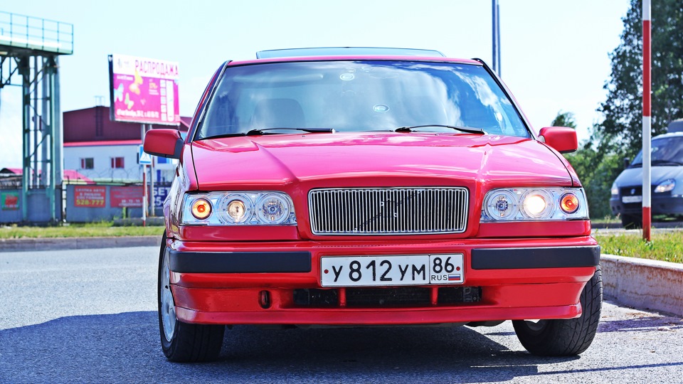

Если бюджет неограничен, то заказываете оптику как на картинке и ловите кайф от ксенона. Тут согласен, что качество ХЗ.

nikolajs писал(а):Если бюджет неограничен, то заказываете оптику как на картинке и ловите кайф от ксенона. Тут согласен, что качество ХЗ.
Вот если он не сильно ограничен, такие фары, как на картинке без ксенона светить будут? Или все-таки гулять по-полной? И линзы и ксенон? И спрошу совета у народа - цвет линзованой оптики лучше какой? Черный или хром?
Черный, как я понимаю, однозначно при установке ксенона, чтобы лишнее не отражалось, хром не так будет бросаться в глаза днем ...
Ну и решеточку http://www.skandix.de/en/spare-parts/body/body-parts/radiator-grill-styling-chrome-black-with-square-grid/1016006/
Черненькую :oops:

Сообщение FanVolvo » Ср янв 08, 2014 12:57 pm
Я бы черный взял, Викинг себе такие на 850 ставил, говорил светят

Вот я тоже к хрому склоняюсь.. Осталось выделить неограниченный бюджет :)

По мне хром выглядит сильно по-Кетайски. С черным цветом можно помудрить. Например, покрасить отражатель в цвет авто. У меня Вольва черная, поэтому смотрелось бы зачетно

нет, линзы Ж5.
Про галку наконец понял, что ты имел ввиду.
То ступеньку не обрезают на галогене, на обычном рефлекторе. Её просто обрезать нечем!
На линзах для галогена такая же ступенька как на ксеноне
