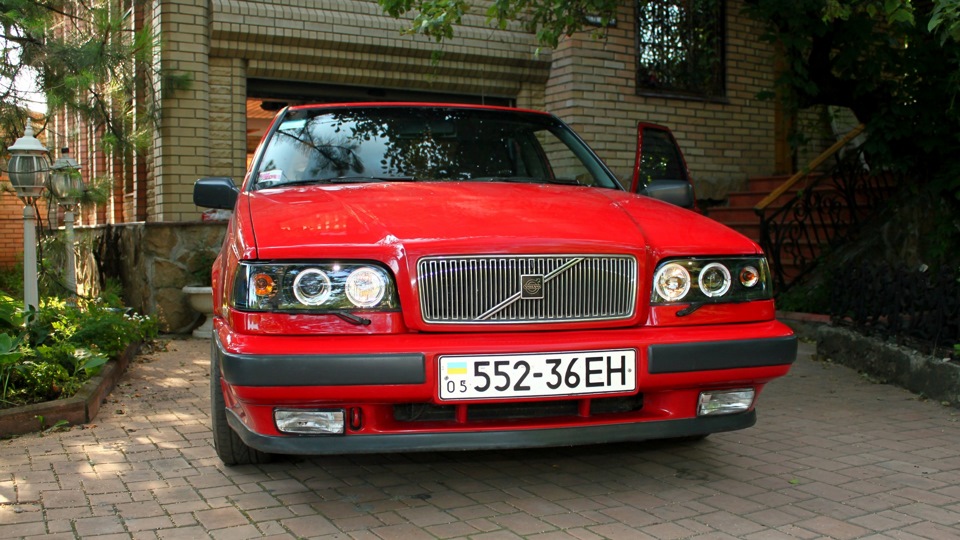

Доброго времени суток!
Головная оптика автомобилей 90-х годов заметно проигрывает современной, ездить в темное время суток (особенно по трассе) очень трудно. Возник вопрос: как улучшить свет фар? Вариантов несколько:
1. Поставить хорошие галогенки («+» - сохранение оригинальной конструкции, «-» - недолговечность ламп накаливания, незначительная прибавка в «качестве» света)
2. Ксенон в штатную оптику (говорят, что вообще ставить нельзя, а инсталляция линз в штатные фары для меня «попахивает колхозом» и является лишним поводом для инспекторов)
3. Альтернативная оптика + ксенон («+» - уже с линзами и адаптированы под ксенон, оригинальные фары остаются целыми и аккуратно завернутыми отдыхают на полке в гараже, «-» - не известно какое качество изготовления и будут ли правильно светить, пластиковый отражатель)
Хотелось бы узнать Ваше мнение! Кто-нибудь юзал такую альтернативную оптику? Поделитесь впечатлениями. А может кто подскажет что-нибудь новенькое.

Светит родная оптика нормально. Просто раньше были стандарты другие. Да и дороги у них не такие как у нас. Поди освещенные даже на автобанах... Если у вас бюджет ограничен, то реставрировать отражатели, менять стекла и ставить хорошие галогеновые лампы. О недолговечности их можно поспорить. Т.к. нормальные, даже недорогие лампы типа Филипс или Осрам служат не меньше хваленого ксенона. Ксенон в фару с рассеивателем ставить нельзя.
Если бюджет неограничен, то заказываете оптику как на картинке и ловите кайф от ксенона. Тут согласен, что качество ХЗ.

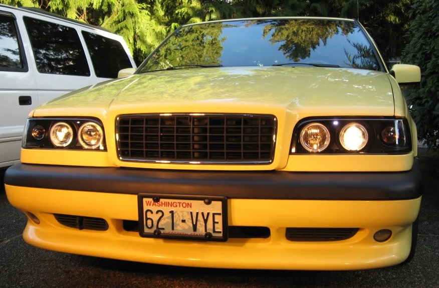

nikolajs писал(а):Если бюджет неограничен, то заказываете оптику как на картинке и ловите кайф от ксенона. Тут согласен, что качество ХЗ.
Вот если он не сильно ограничен, такие фары, как на картинке без ксенона светить будут? Или все-таки гулять по-полной? И линзы и ксенон? И спрошу совета у народа - цвет линзованой оптики лучше какой? Черный или хром?
Черный, как я понимаю, однозначно при установке ксенона, чтобы лишнее не отражалось, хром не так будет бросаться в глаза днем ...
Ну и решеточку http://www.skandix.de/en/spare-parts/body/body-parts/radiator-grill-styling-chrome-black-with-square-grid/1016006/
Черненькую :oops:

Я бы черный взял, Викинг себе такие на 850 ставил, говорил светят

По мне хром выглядит сильно по-Кетайски. С черным цветом можно помудрить. Например, покрасить отражатель в цвет авто. У меня Вольва черная, поэтому смотрелось бы зачетно
