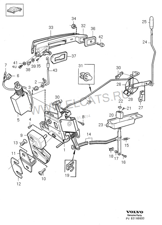

Вот заметил, если не пруха , то везде.. Ручка задняя правая приехала, полез менять - сцука нет тяжки, которая соединяет замок :sad:
Re: 740 LONG VEHICHLE
Сообщение lexa » Чт янв 16, 2014 1:32 pm
Приму в дар запчасти под номерами 3,2,43 :oops:
