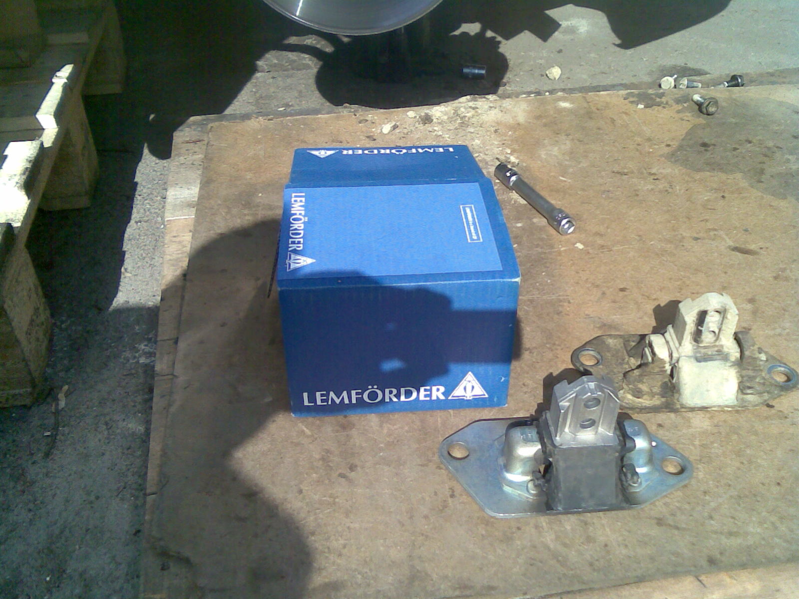

Re: V70II 2.0T5
Сообщение vitalik k » Пт мар 21, 2014 11:45 pm
Теперь не лупит в подрамник на каждой яме.
Сегодня поменял подушку двигла, 20 минут работы. :moil: :cars:
