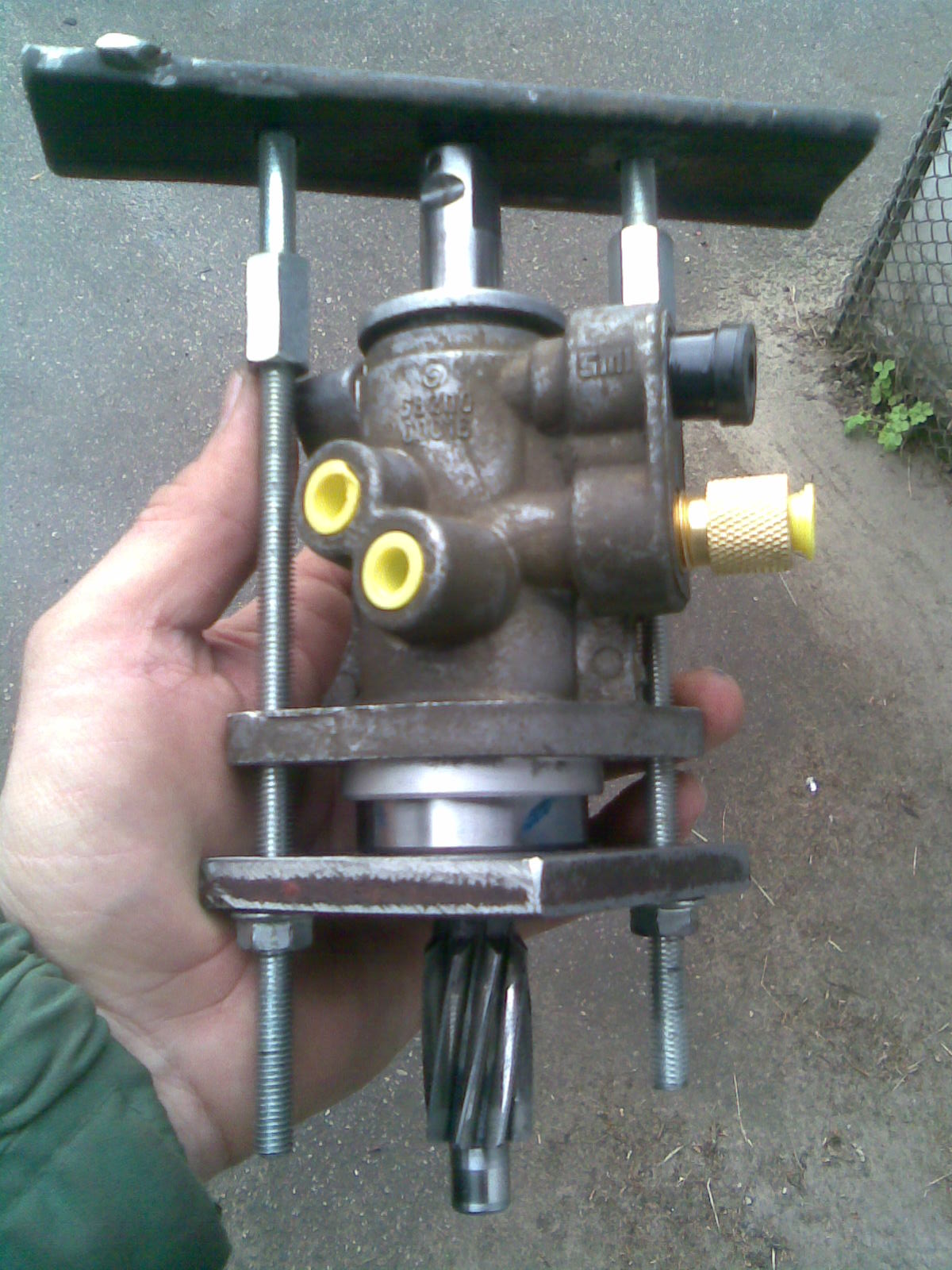

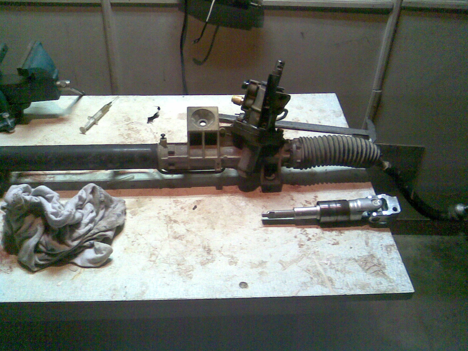

Ну что ж, продолжим. Снятие рулевой рейки для замены сальников золотника. Сальники были заказаны на ZF, при снятии оказалось SMI, пришлось искать и менять. Обратился в эту контору http://remont-reek.com.ua/perechen-uslu ... tAodkWkAGg спасибо им помогли и поменяли на нужный размер, не знаю как у них с ремонтом но детальки есть в наличии и без понтов, ни кто не навязывает свои услуги и не учит жизни, рекомендую. Размеры может кому пригодятся ZF-нижний 29/43/7 верхний 20/30/5,5. SMI-нижний 28,5/43/6,5 верхний 19/30/5,5. Резинки + жижа -300гр, в качестве пыльника который не удалось найти, идеально подошла крышка от пластиковой канистры на 10л с проделанным отверствием на 16мм. Попутно замена заклинившей нижней крестовины карданчика 90гр размер 15/40. Теперь нужно ехать на сход развал.

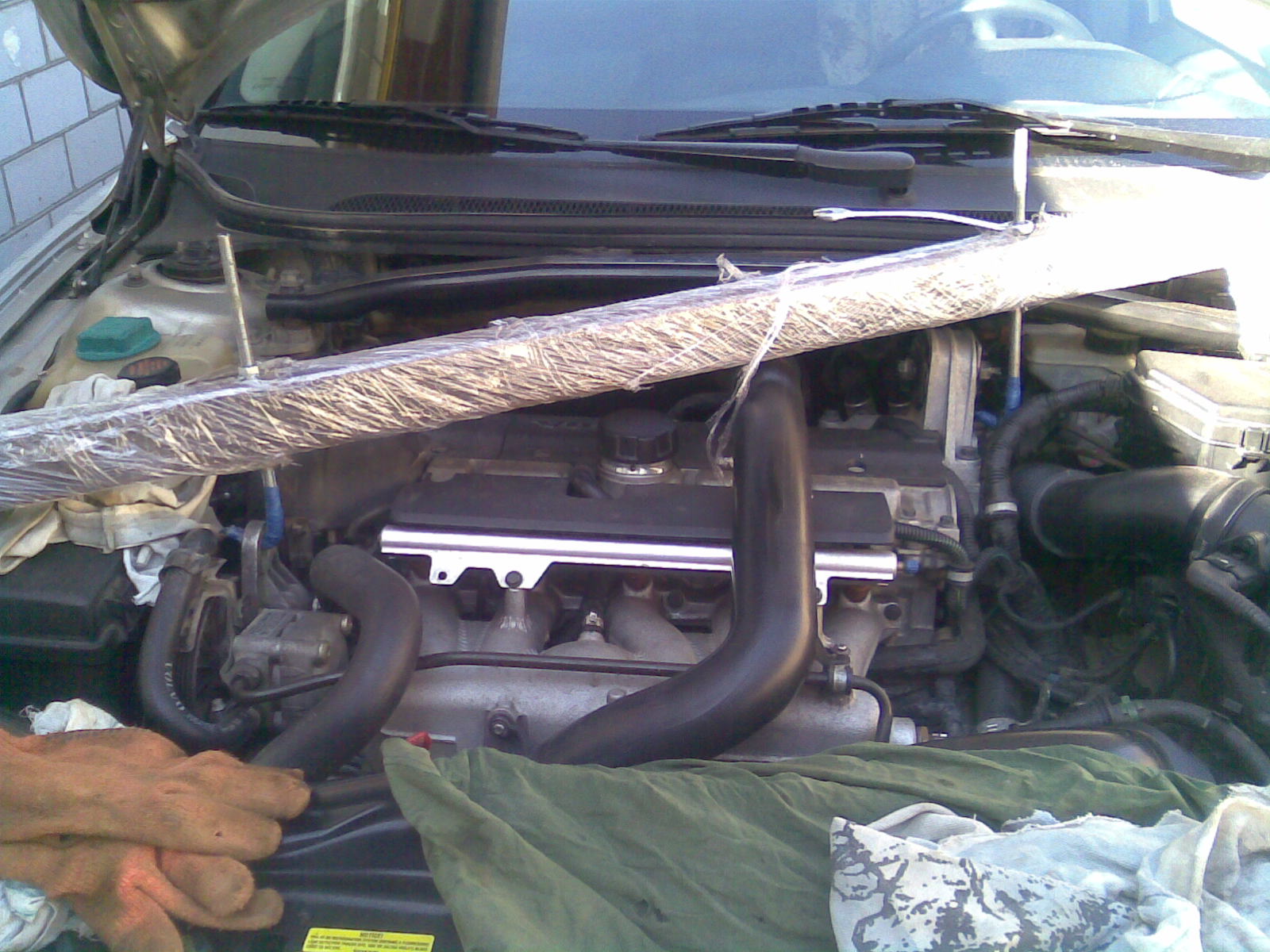

С помощью такого нехитрого устройства можно всё разобрать и собрать без единого удара молотка, изготовлено из плюшкинского хлама.
Вот такой колхозный подвес двигла.
Вот они виновники секаса на выходных.

Сообщение AndreyKa » Ср апр 09, 2014 2:13 pm
Сколько бы на СТО за такую работу загадали? :roulette:
Re: V70II 2.0T5
Сообщение ARTYHA » Ср апр 09, 2014 2:19 pm
AndreyKa писал(а):Сколько бы на СТО за такую работу загадали? :roulette:
400грн + снять-поставить! итого 1000грн.
Re: V70II 2.0T5
Сообщение vitalik k » Ср апр 09, 2014 3:03 pm
СТО за такое берутся не охотно, только полный кап ремонт 2400-2900, за карданчик не в курсе.
Откуда: Бровары
Re: V70II 2.0T5
Сообщение ClassN1 » Ср апр 09, 2014 4:13 pm
vitalik k писал(а):
Ремонт рейки - Снять перебрать. /рем комплект от 60 до 80 дол./ выточить правую втулку, с рем комплекта почти всегда ослаблены, и установить - 1200-1500гр.

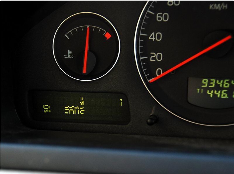

Достала таки меня приборка сыпать иероглифами, пришлось основательно взяться за перепайку. Смыл лак с двух верхних процессоров и прошёлся по всем ножкам а также все СМД элементы и переходы в районе тепловых расширений. Проблема в том что алюминиевый радиатор охлаждения стаба питания прикручен к плате, при температурных расширениях он постоянно деформирует плату и от этого образуются микротрещины. При сборке крайний болт радиатора не прикручивал что бы не было механического напряжения между деталями. Установил ещё доп радиатор на основной от старой материнки с моста, как раз поместился в окно пластиковой накладки. Три дня полёт нормальный. Фотки завтыкал сделать сори.

Странно, везёт. Этот косяк или другие траблы вылезают у 100% таких приборок, детская болезнь.

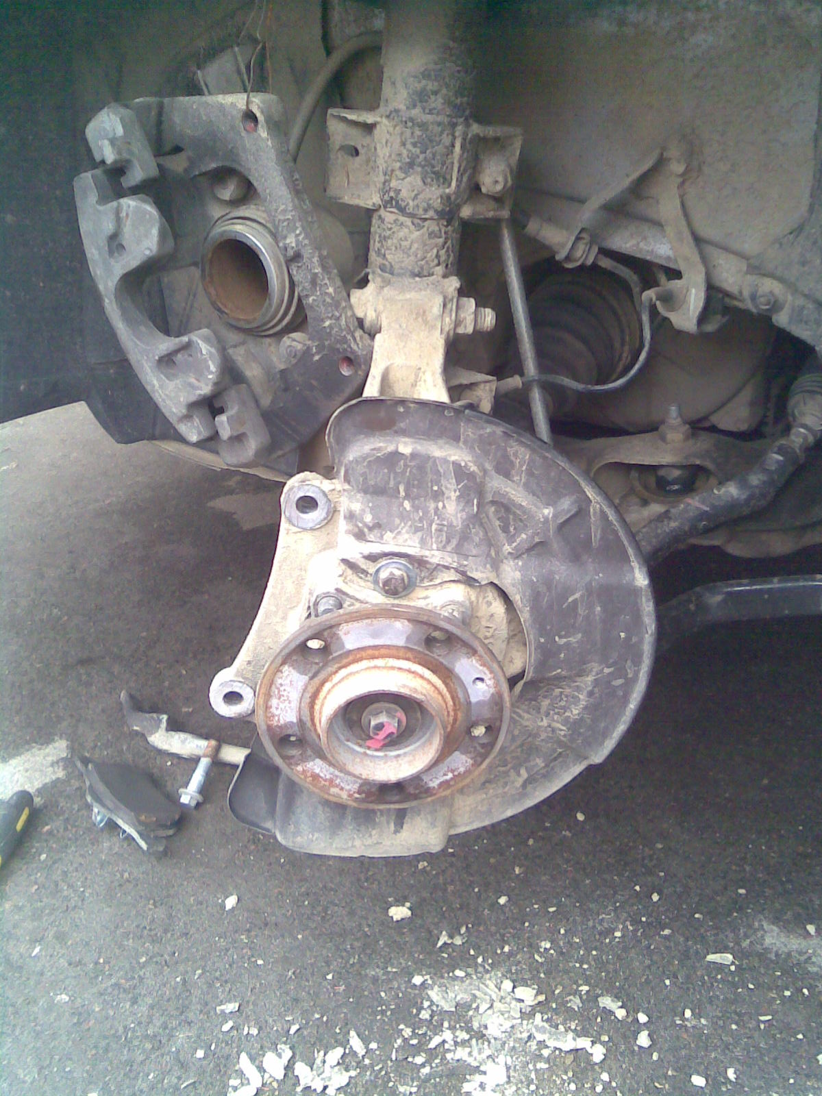

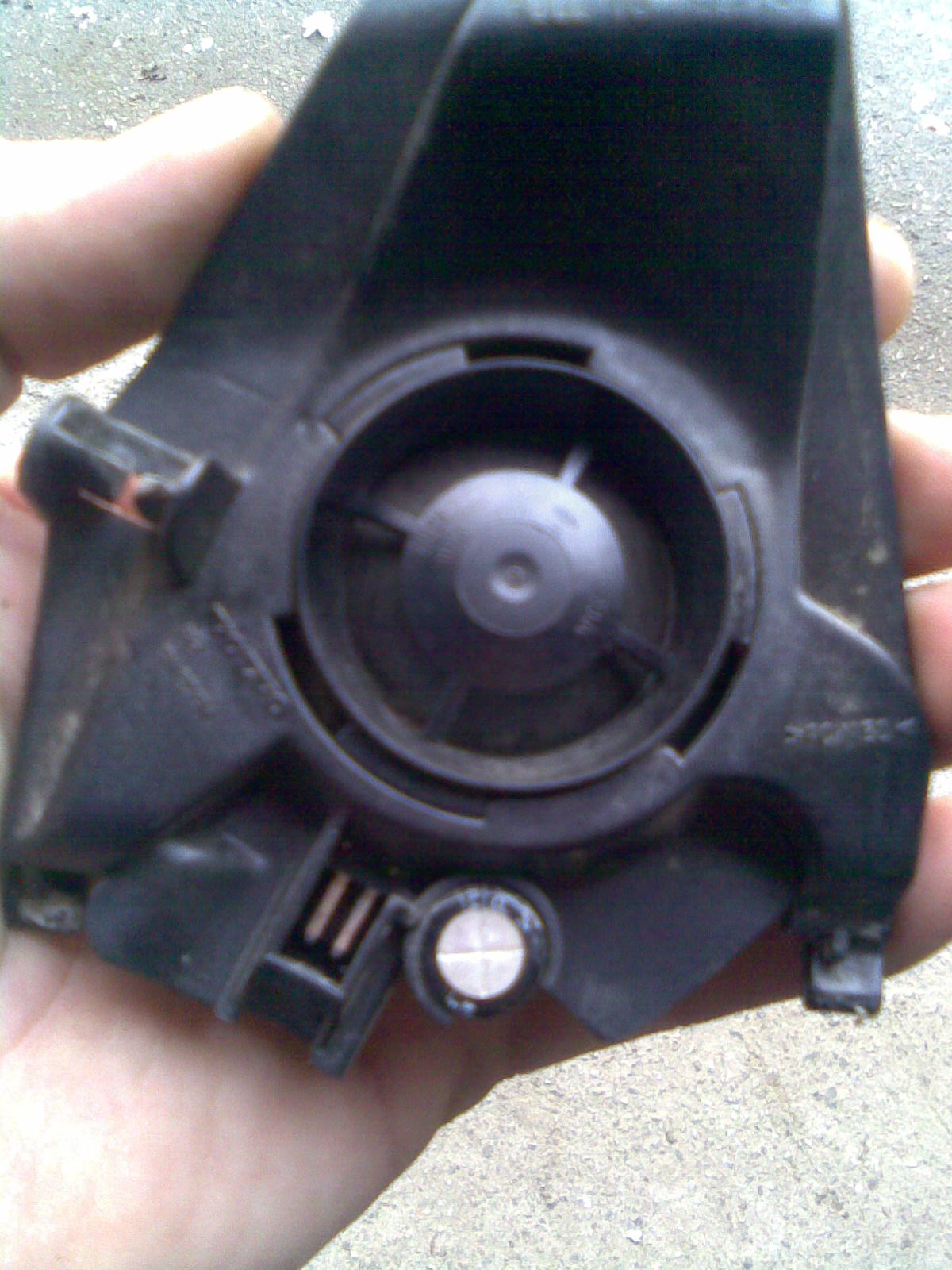

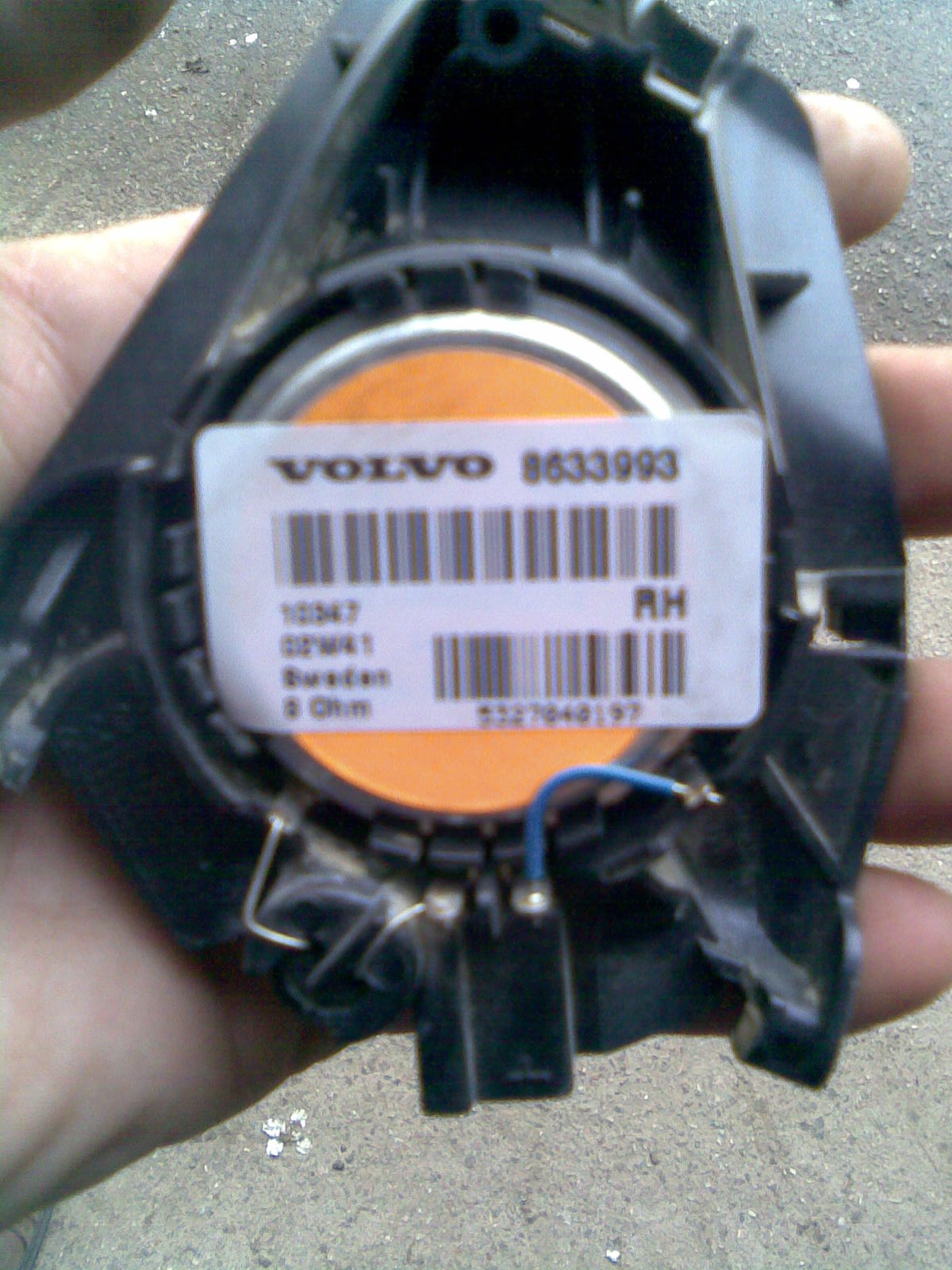

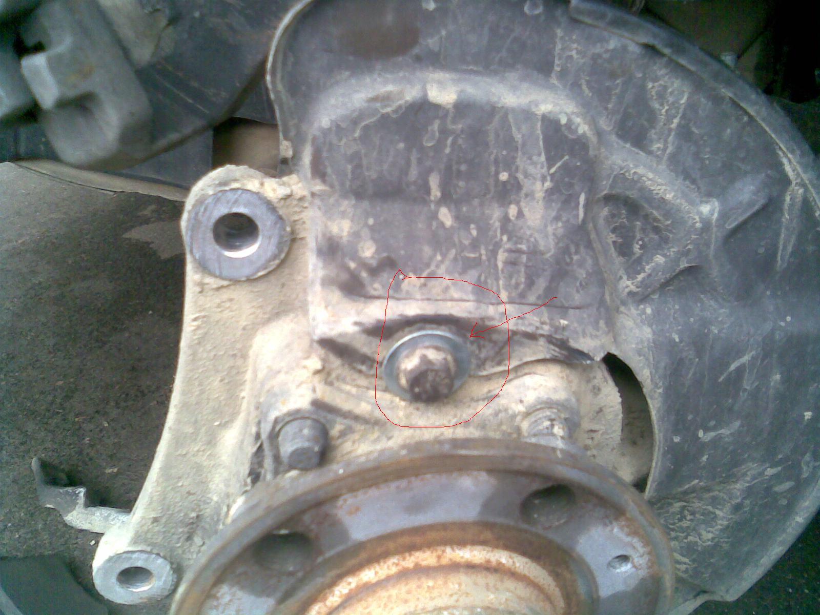

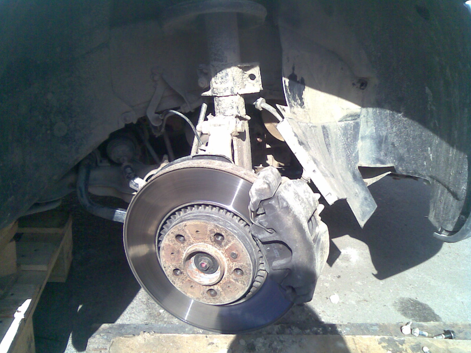

Продолжим, ревизия тормозов, ступиц, стоек и приводов. Переборка приводов с заменой смазки, подпитка подшипников ступиц свежей смазкой (люфтов нет но ход был сухой). Нашолся дребезг с передка, треснули от вибрации грязевые щитки тормозных дисков в верхней части на обеих сторонах. Прижато шайбой большего диаметра. Реанимация водительского сидения, было провалено. Треснула передняя подушка двигла будем менять. Помылись, полирнулись.
Задние штатные пищалки 4см.
