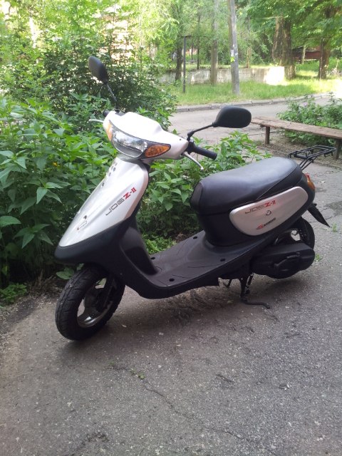

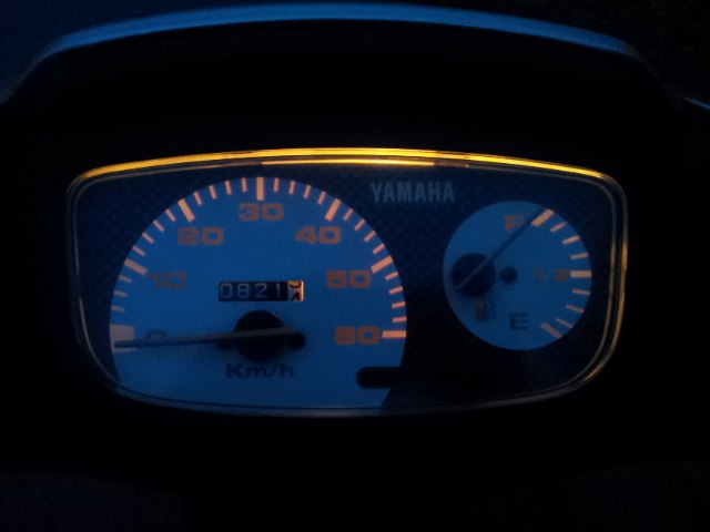

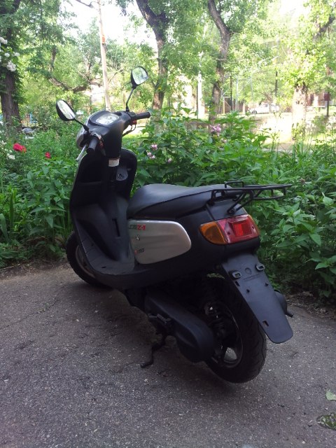

Взял себе на лето мопедоса :cars:
Уже 6й по счету, начиная с 2008 года :?
Ямах ещё не было, по-этому решил взять именно этого Джога, из-под японца, без пробега по Украине, тут я у него первый хозяин. Заехал на заправку, залил под горло бензина = 86 грн :-D Сейчас 100км проеду и снова до полного, дабы узнать точный расход. Как пишет инет - 1,59л./100км, если не более 30 км/ч. Поглядим..

Сообщение Sergey 850)) » Чт май 29, 2014 10:17 am
Норм хрустик ;) если можешь озвучь суму покупки :frends:

Сообщение TREKKIN » Чт май 29, 2014 12:36 pm
Кто купил не вольво после вольво... :-D Зачет! У меня то же-"палочка-выручалочка"..." Хонда-такт-иви" диаметр поршня 35мм расход- 900 грамм на сто км.4 такта,только передняя вилка-маятниковая,1984 года рождения :roulette:

Сообщение KirKo » Чт май 29, 2014 6:19 pm
Sergey 850)) писал(а):Норм хрустик ;) если можешь озвучь суму покупки :frends:
$600
можно было бы конечно найти и за $350-$400..но это уже с пробегом по Украине, и хрен его знает что там с ним наши умельцы делали.. а тут я уверен что я на нём не один десяток тысяч километров проеду, при этом только чистя фильтр каждую 1000км. и доливая масло.
