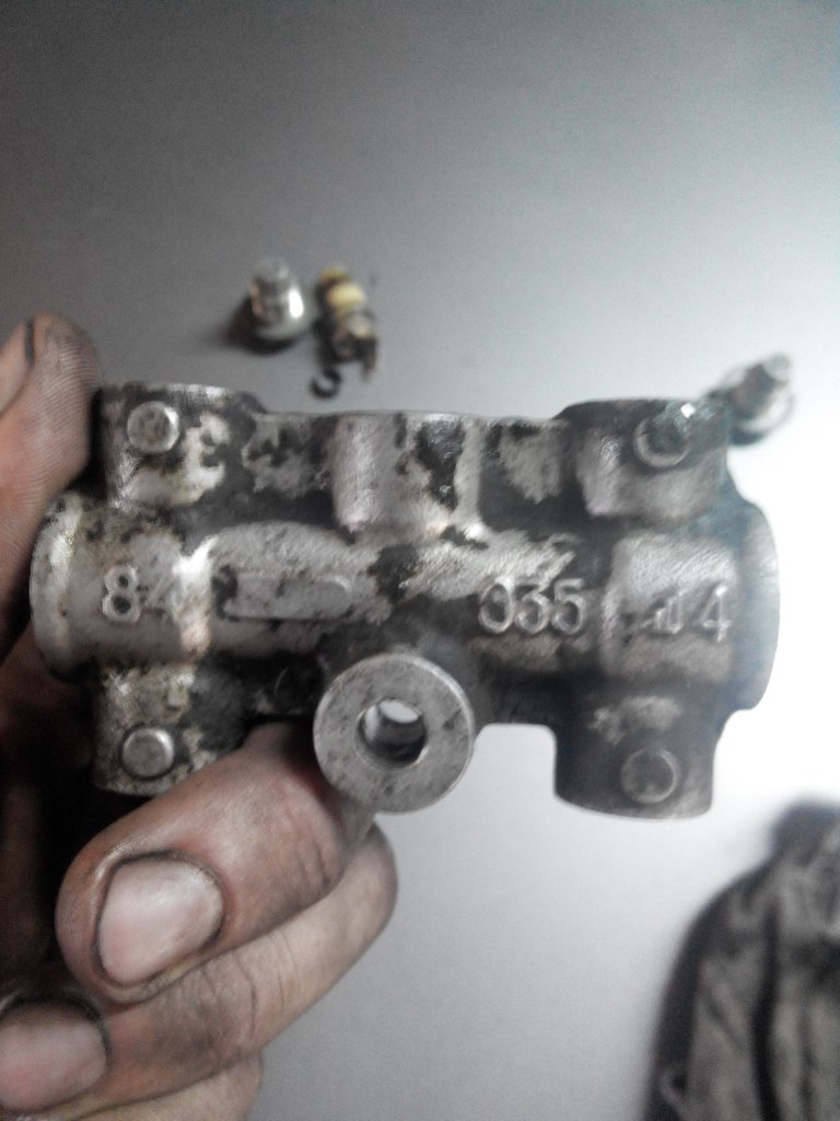

Скорей всего проблема в колдуне, он стоит на правом лонжероне под гтц. И лампочька горит от того что чтото в ньом заклинело. И от того колодки идут на перекосяк. Так как там от одной чясти колдуна шланги иду на один целиндр от правого колеса и один к левому. А от другой чясти колдуна также. Так что проблема в колдуне.
Сообщения: 1581
Re: Вольво 740 проблема с тормозами
Сообщение Vlad_Rozov » Вс июн 22, 2014 6:04 pm
да Djonnik23 прав..оказалось дело в колдуне..у кого то есть норм колдун?..купил бы.
