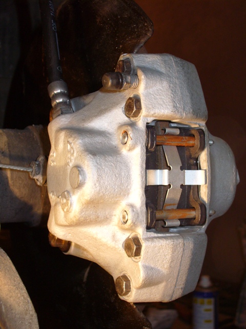

Сообщение Dr.V » Вс мар 08, 2015 7:50 pm
Потихеньку перебираю суппорта. Відпіскоструєно та покрашено корпуса.
Сообщения: 865
Откуда: Миколаїв

Re: 940-й чемоданчик
Сообщение xoxlov » Пн мар 09, 2015 7:38 pm
отлично получилось? А суппорта наверно нудно потом в духовке запечь, так краска навсегда на них ляжет.
Сообщение Dr.V » Вт мар 10, 2015 10:17 am
xoxlov писал(а):отлично получилось? А суппорта наверно нудно потом в духовке запечь, так краска навсегда на них ляжет.
Результатом задоволений виходить гарно. Думаю, запікати не потрібно. Покриття вийшло досить хорошим й фарби , ніби, пішло небагато. Фарбу порадив Сергій Іванович ( volvo244DLs) та ще й з випресовкою поршеньків допоміг, все-таки досвід велика сила.
П.С. З написами та кольором суппортів вирішив не перейматись. Через густі спиці на дисках суппортів все-рівно майже не буде видно.
Сообщения: 865
Откуда: Миколаїв
Сообщение Dr.V » Сб мар 21, 2015 9:31 pm
Передні суппорта зібрав.....
Сообщения: 865
Сообщение xoxlov » Сб мар 21, 2015 9:34 pm
Отлично получилось.

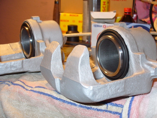

Сообщение Dr.V » Вс мар 22, 2015 6:10 pm
xoxlov писал(а):Отлично получилось.
Дякую, Саш. Стараюсь.
З задніми суппортами цікавіше ніж з передніми, майже зібрав. Залишилось зкрутити.....
Що говорить нам ВАДІС (виділено жирим шрифтом). Видно тому, у рекомплекті вольво, й не має резинових ущільнювачів, які ставляться між двома половинками суппорта. Але взяті під відновлення суппорта не дають простих рішень. Суппорта прийшлось розбирати.
Болти, що стягують половинки суппота, будемо ставити на різьбовий фіксатор. Випробування під тиском, думаю, проігноруємо. Перевіримо на машині. Єдине, стянути суппорта хотілося б рівномірно.
Хтось знає, болт М7 кл. міцності 11.9 :o, який момент затягування?
Сообщение xoxlov » Вс мар 22, 2015 6:20 pm
Dr.V писал(а):Хтось знає, болт М7 кл. міцності 11.9 :o, який момент затягування?
там не 11,9, а 12,9, но момент так никто не скажет, на разных узлах разный момент затяжки.
вот тут есть инфа http://dpva.info/Guide/GuideEquipment/F ... eelBolts1/
Но опять же таки это все рассчитано на болт, тоесть по идее болт должен эти моменты выдержать, чего не скажешь о корпусе суппорта, там резьбу можно потянуть.
а вопросик можно, а где пескоструй найти?
Сообщение Dr.V » Вс мар 22, 2015 6:37 pm
на піскоструй віддавав в Октябрському. Можливо є й блище.
Для данного вузла не знайшов моментів затягування. Вирішив відштовуватись від болтів.
ото й цікаво, - там точно видно на болтах 11.9 або у мене глюк
Сообщения: 865
Сообщение Dr.V » Вс мар 29, 2015 8:47 pm
Ремкомплекты для заднего суппорта..... применил вольвовский и такой же, только АТЕ. Направляющие АТЕ.
Диаметр поршней Д=40 мм.
