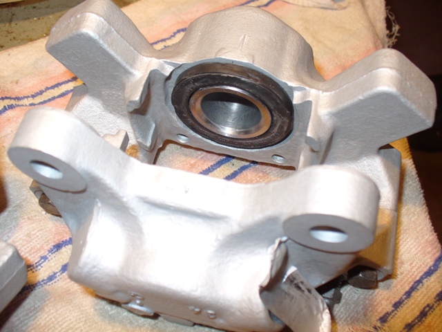

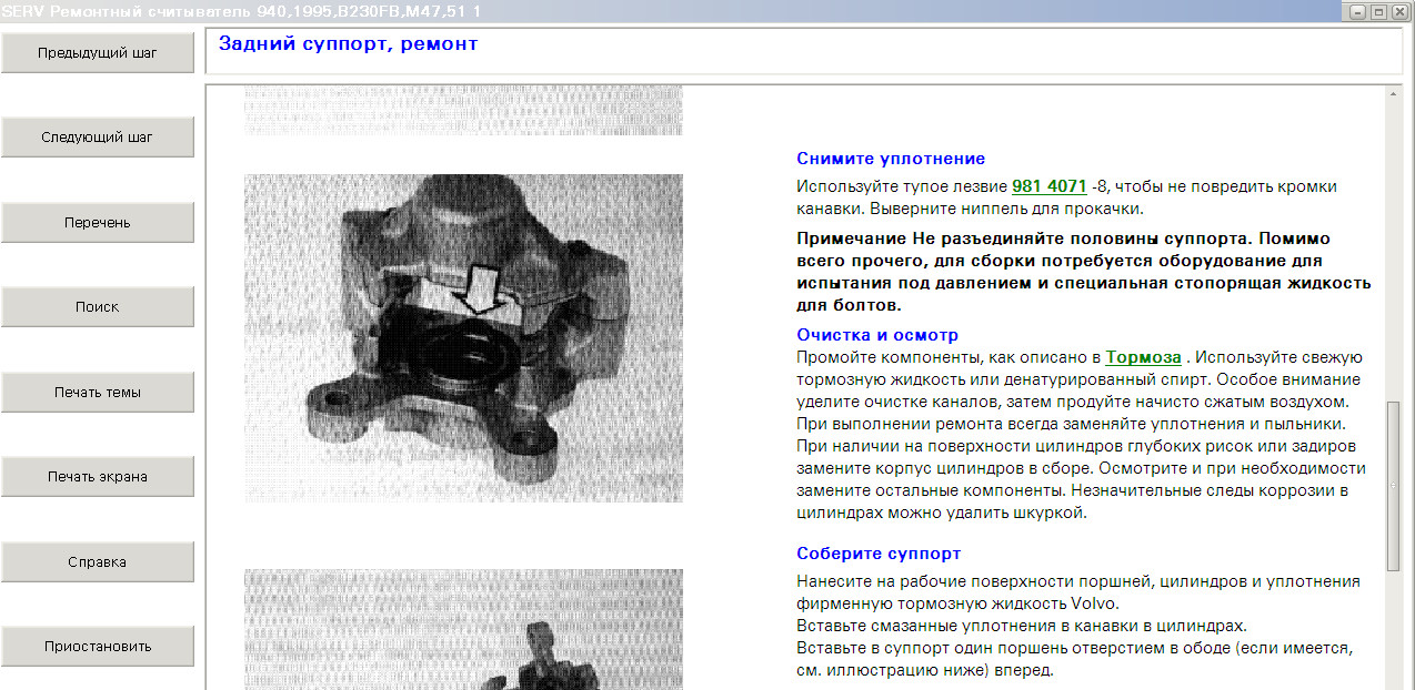

З задніми суппортами цікавіше ніж з передніми, майже зібрав. Залишилось зкрутити.....
Що говорить нам ВАДІС (виділено жирим шрифтом). Видно тому, у рекомплекті вольво, й не має резинових ущільнювачів, які ставляться між двома половинками суппорта. Але взяті під відновлення суппорта не дають простих рішень. Суппорта прийшлось розбирати.
Болти, що стягують половинки суппота, будемо ставити на різьбовий фіксатор. Випробування під тиском, думаю, проігноруємо. Перевіримо на машині. Єдине, стянути суппорта хотілося б рівномірно.
