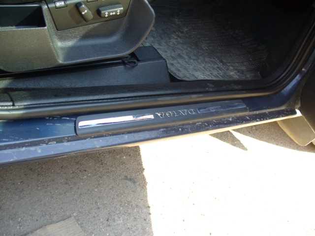

Сообщение Dr.V » Вс окт 19, 2014 11:38 pm
Поки не знайдено один передній молдинг №9134869 (виявляється буває в двох варіантах), трохи підколхозив. З однієї сторони, поки діти малі й лазять по порогах, вони навіть ефективніші ніж рідні.... У порівнянні з рідними, правда, трошки короткі, але нічого - підуть.
П.С. На черзі ревізія суппортів. Поки готуємось.

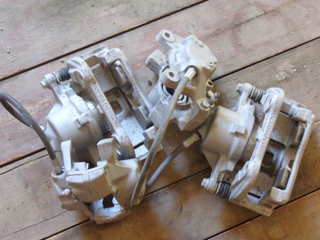

Сообщение Dr.V » Вс мар 08, 2015 7:50 pm
Потихеньку перебираю суппорта. Відпіскоструєно та покрашено корпуса.

Re: 940-й чемоданчик
Сообщение Dr.V » Сб мар 21, 2015 9:31 pm
Передні суппорта зібрав.....
Сообщение Dr.V » Вс мар 22, 2015 6:10 pm
xoxlov писал(а):Отлично получилось.
Дякую, Саш. Стараюсь.
З задніми суппортами цікавіше ніж з передніми, майже зібрав. Залишилось зкрутити.....
Що говорить нам ВАДІС (виділено жирим шрифтом). Видно тому, у рекомплекті вольво, й не має резинових ущільнювачів, які ставляться між двома половинками суппорта. Але взяті під відновлення суппорта не дають простих рішень. Суппорта прийшлось розбирати.
Болти, що стягують половинки суппота, будемо ставити на різьбовий фіксатор. Випробування під тиском, думаю, проігноруємо. Перевіримо на машині. Єдине, стянути суппорта хотілося б рівномірно.
Сообщение xoxlov » Вс мар 22, 2015 6:20 pm
Dr.V писал(а):Хтось знає, болт М7 кл. міцності 11.9 :o, який момент затягування?
там не 11,9, а 12,9, но момент так никто не скажет, на разных узлах разный момент затяжки.
вот тут есть инфа http://dpva.info/Guide/GuideEquipment/F ... eelBolts1/
Но опять же таки это все рассчитано на болт, тоесть по идее болт должен эти моменты выдержать, чего не скажешь о корпусе суппорта, там резьбу можно потянуть.
а вопросик можно, а где пескоструй найти?
Сообщение Dr.V » Вс мар 22, 2015 6:37 pm
на піскоструй віддавав в Октябрському. Можливо є й блище.
Для данного вузла не знайшов моментів затягування. Вирішив відштовуватись від болтів.
ото й цікаво, - там точно видно на болтах 11.9 або у мене глюк
Сообщение Dr.V » Пн мар 23, 2015 8:51 am
Тут чуваки кажуть http://bigcoupe.com/phpBB2/viewtopic.php?t=7901&
I called ALPINA and they gave me the torque values:
Front calipers: 45Nm (M8, 11.9 strength)
Rear calipers: 40Nm (M7, 11.9 strength)
The car is back on the road and so far everything seems to be ok. Nothing is leaking nor did any bolts burst Very Happy
Бл1н, треба десь це п1дв1рити.
Сообщение Dr.V » Вс мар 29, 2015 8:47 pm
Ремкомплекты для заднего суппорта..... применил вольвовский и такой же, только АТЕ. Направляющие АТЕ.
Диаметр поршней Д=40 мм.
Сообщение Dr.V » Вс мар 29, 2015 8:48 pm
И тыш - ты - дыш :-P
