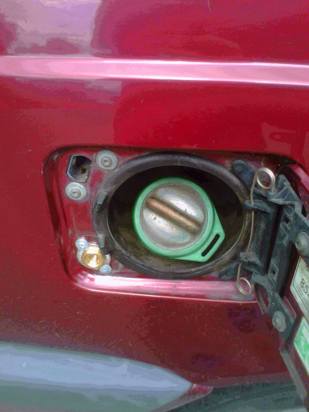

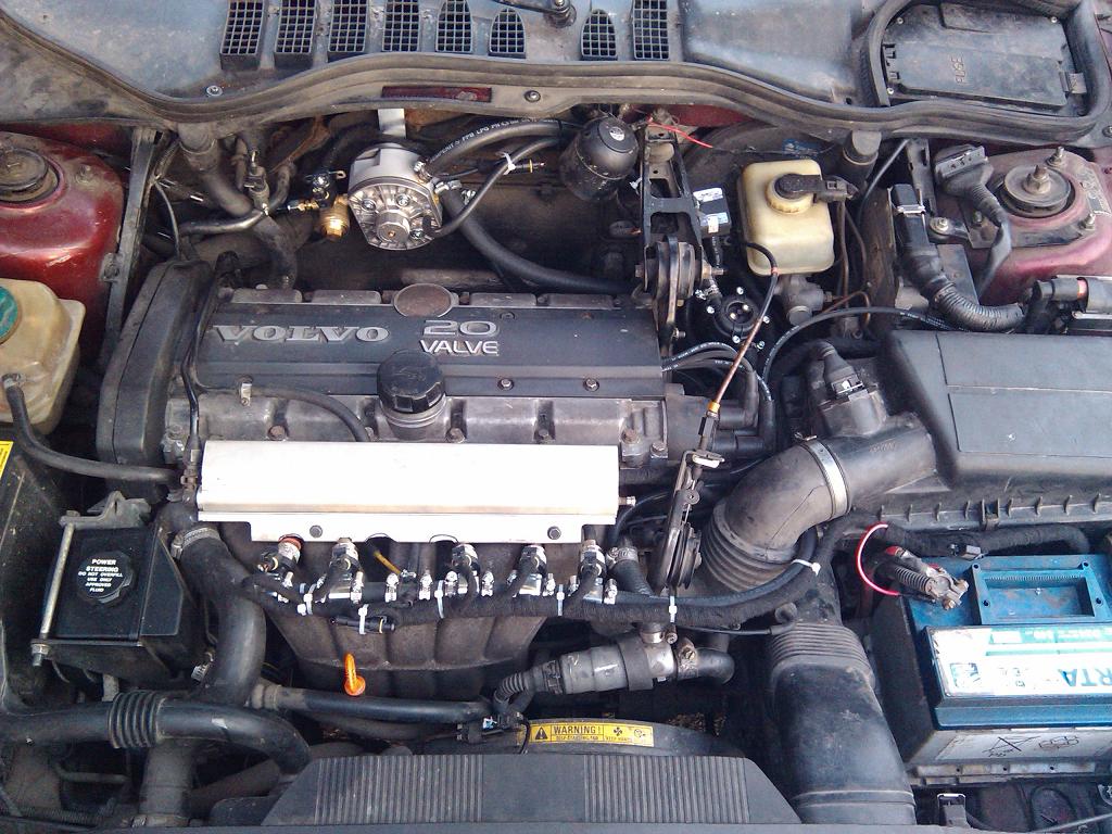

Повідомлення ARTYHA » Вів липня 22, 2014 10:17 am
по установке ГБО:
мозги Zenit Pro
редуктор Diego silver
форсунки Hana-red
балон 44 литра.
а дальше все как я обычно рекомендую и ставлю..... термопласт-магистраль, взу в лючек, фильтр с отстойником и всякие мелкие ништячки.
Повідомлень: 3560

Повідомлення ClassN1 » Вів липня 22, 2014 10:26 am
Совершенствуетесь.. Хороша работа. Игорю удачной эксплуатации. А крошечка на тросике где???

Повідомлення vodila2009 » Вів липня 22, 2014 11:27 am
ARTYHA написав:по установке ГБО:
мозги Zenit Pro
форсунки Hana-red
балон 44 литра.

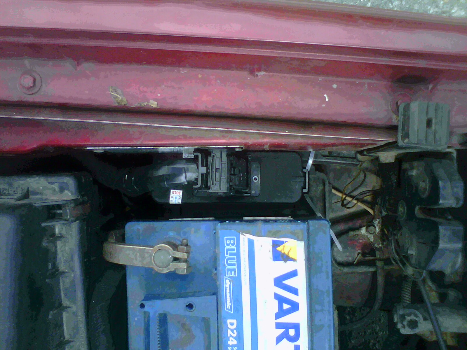

А куда прикрепили мозги,на фотке не нашел,а то у меня стоят где ваш редуктор и мне кажется что им там жарко.
Немного позже сделаю побольше фото (это единственное было сделано наспех вечером). Артем, думаю расскажет подробнее.
мозги за аккумом.
мозги за аккумом.

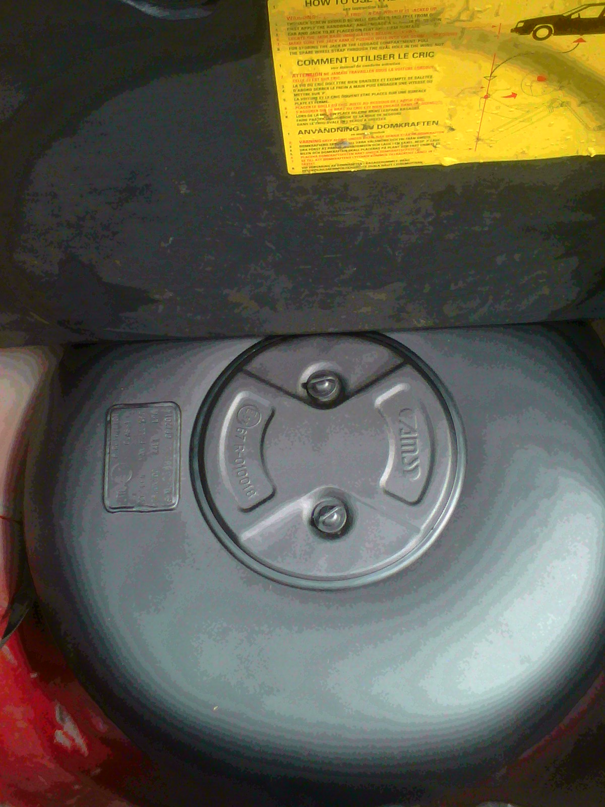

баллон вместо запаски

для мозгов место выбрано шикарное...

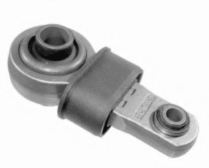

Стуки сзади слева. Приговор - требует замены сайлентблок 3516122
фото
Привез 231гр + доставка и оплата , примерно 265гр
При замене обнаружилось, что старый сайлент почти в идеале, просто механически стерлась шпилька, которая вставляется в малое отверстие. Отсюда и стук.
Изготовление новой шпильки,
Старый сайлент в ЗИП, поставил новый неоригинал.
