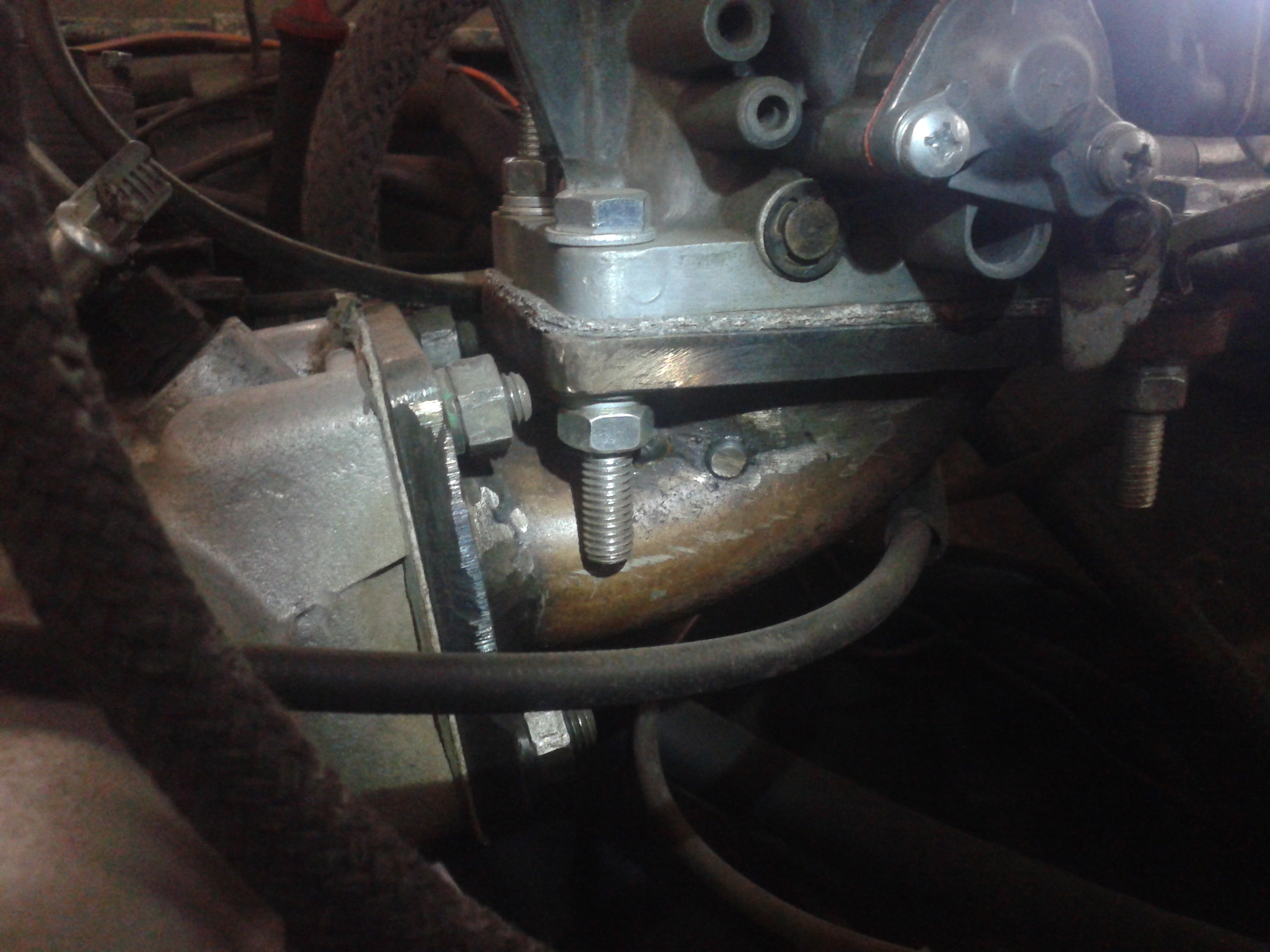

Сообщение Aleks_15 » Вт сен 23, 2014 12:07 pm
Всем добрый день. Решил заменить родной карб. на жигулёвский так как родной это просто проглот что бензина что газа. В связи с этим есть вопросы:
1. Какой карбюратор лучше установить.
2. Может есть у кого то чертёж или эскиз с размерами переходника под карбюратор.
Буду благодарен за ответы.

как по мне то расход газа от карба никак не зависит. крутите редуктор.

не колхозь. Тем более если у тебя стоит ГБО

Да я бы рад, но редуктор закручен уже вкрай а 16 л. газа по трасе не сильно радует.

Если я правильно понял Стромберг и Зенит практически одно и тоже? Уменя Зенит.

примерно все одинаковы. в каком положении стоит игла?
у меня быавало что и 22 бенза по трасе хавала ))

Супер решение для замены карба. следующий карб будет куплен новый, установлен ,если расход неупадет, то история повторится???
до установки турбины машина на стромберге расходовала при хорошей регулировке до 9 литров при скорости 100-110 по трассе на 4-х ступке.

Расход газа от карбюратора не зависит,по этому не трогайте его просто заедьте к газовщикам нормальным и будет вам счастье. Но не расчитывайте на мизерный расход так как газ двойка не сильно экономный.

Покупать не буду, у меня есть Солекс с Нивы тайги под 1.7 мотор вот его и планирую установить. Переходник изготовить особого труда не составит. Если получится отрегулировать родной карбюратор, то его можно будет вернуть на место без проблем.

Aleks_15 писал(а):Покупать не буду, у меня есть Солекс с Нивы тайги под 1.7 мотор вот его и планирую установить. Переходник изготовить особого труда не составит. Если получится отрегулировать родной карбюратор, то его можно будет вернуть на место без проблем.
может через годика пол найдёш колектор под Солекс за 2000грн

коллектор лучше сразу варить от москвича на сои фланцы. так что купить нада еще один.
и да кстатии на 240 2.0 батиной ниже 12 расход на вертикальном карбе опустить неудавалось и это при условии нового карбюратора итд и тп . ну и ездит он спокойно.

Сообщение Aleks_15 » Ср сен 24, 2014 11:21 am
ivan@m писал(а):коллектор лучше сразу варить от москвича на сои фланцы. так что купить нада еще один.
А зачем менять коллектор? В чём недостаток через переходник? Видел вживую на машине эту всю конструкцию
Вот фото
