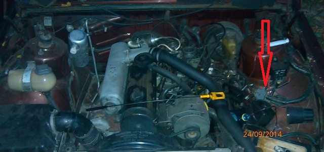

Может кто знает что за фишки у меня голые под капотом? Попытаюсь показать.
моторное
вот два не понятных мне соединения.
Повідомлень: 1580

Re: Vovolvo с АКПП как первая машина
Повідомлення lex2009 » П'ят вересня 26, 2014 9:22 am
В том жгуте идёт проводка на двигатель никаких питающих там нет. Там только на генератор возбуждение, все остальное это датчики и клапан ТНВД. Этих маленьких разьёмов у меня нет.
