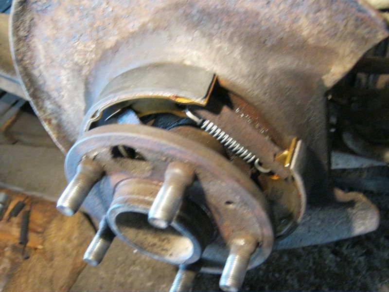

Ну, во-первых есть менее координальный и простой способ. Можно подпилить "вилку", которая стоит сверху и распирает колодки. Потом, я таки мечтаю заменить сами тросы. Благо Ромик вовремя решил продать свои. Поэтому полезу туда опять.
Re: 244 DLS grün
Сообщение Fomax79 » Вс окт 05, 2014 9:59 pm
Вилку лучше не трогать,потом может не хватить регулировки троса,где то на форуме всплывало(у Стаса что ли) что при новых колодках и изношенной вилке не удалось отрегулировать ручник,пришлось наваривать её.

Древний способ - пропилы уступом. Легко переставлять по мере износа...

Это как? Это где?
Откровенно говоря, я не знаю, что Шведы курили в тот момент, когда проектировали ручной тормоз... может ягель? Но сама система откровенное гавно. Колодки ручника там вообще ни на чем не держатся. Так, болтаются сами по себе. Ото две пружинки, вилка и ограничительные пластины. Начинаешь диск одевать, а они играют как хотят. Я вспомнил весь лексикон нецензурной брани из школьной программы пока их насунул.

А может у кого есть регулируемые распорки вместо "вилок" как на фото? Или точить придется?
Кстати, а что на 740 стоит?
Re: 244 DLS grün
Сообщение vodila2009 » Пн окт 06, 2014 2:43 pm
Так на 850 стоят регулируемые
vodila2009
Сообщения: 297
Откуда: Донецк
Re: 244 DLS grün
Сообщение nikolajs » Пн окт 06, 2014 3:56 pm
Нужно посмотреть. Вдруг подойдет и голову морочить не нужно.

nikolajs писал(а):Нужно посмотреть. Вдруг подойдет и голову морочить не нужно.
Думаю есть смысл сначала поставить диагноз. Если колодки овальные то ничего не поможет, только время потеряешь. Ведь твоя задача не просто вставить диски и чтоб не терло но прежде всего чтобы был рабочий ручник.

Я полазил по всемогущему Вадису и выяснил, что на 740 стоит тот же самый регулировочный винт, что и на 240. Странно, но установив год 1978, он не показал вариант "вилки", только регулировочный винт. Так что будем просить разборщиков :) А колодки овальными быть не могут, они новые. Итальяшкам LPR я доверяю.

nikolajs писал(а):Я полазил по всемогущему Вадису и выяснил, что на 740 стоит тот же самый регулировочный винт, что и на 240. Странно, но установив год 1978, он не показал вариант "вилки", только регулировочный винт. Так что будем просить разборщиков :) А колодки овальными быть не могут, они новые. Итальяшкам LPR я доверяю.
Я согласен, начать по любому с регулировок. Странно что новый и диск и колодки и "клинит". Может еще и тросик "подклинивать".

Итак, сегодня завершен этап с ремонтом тормозной системы. Итак, заменены диски, все колодки по кругу, троса ручника, прокачаны тормоза и отрегулирован ручник. Результатом я доволен. Ручник держит намертво, тормоза мягенькие, как и положено. Завтра постараюсь сделать небольшую фотосессию.
Признаюсь, пришлось у знакомых ребят на СТО просить помощи. И прокачка хитрая. В интернете нашли как правильно качать и все сделали по феншую.

Конкретно по прокачке напишу завтра. Я перепишу порядок прокачки. А вот с распорками все оставили как есть. Где-то подклинивал трос. Поменял на новые. Кстати, новые троса даже не натягивали. Они фактически только на гайку прикручены. Т.е. при новых колодках трос вообще тянуть не нужно. И это ручник реально на 3 щелчка работает. Держит, что дурной. Я на Вольво впервые такое встречаю. Обычно он вообще не работает...

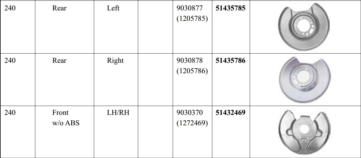

Вот такое присмотрю, может у кого есть, готов меняться.

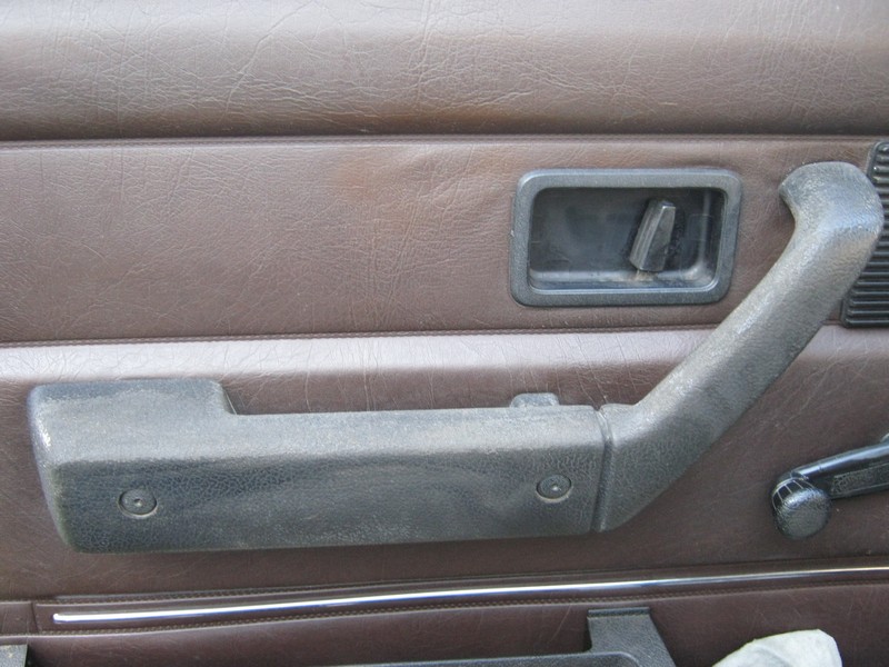

Еще всем известна болячка всех старых машин - хрупкий пластик. Так вот у меня оба кармана в передних дверях были с трещинами, полечил их. А потом и центральную консоль. Кстати, появилась идея обтянуть дверные ручки кожей. Сам каучук от старости уже не имеет внешнего вида, но вполне целый. Думаю, долгими зимними вечерами займусь.

вот такой кожаной вставкой лехе перешили проблемное место на троечной карте,не думаю что на двойке будет проблемней

Олег, передние ручки думаю не проблема обтянуть, а вот задние, я лично не представляю как это сделать. И пара утренних фоток. Нужно навес мастерить.... И служебная Авэшка.

nikolajs писал(а):Олег, передние ручки думаю не проблема обтянуть, а вот задние, я лично не представляю как это сделать.
я думаю ручку проще обтянуть чем руль
