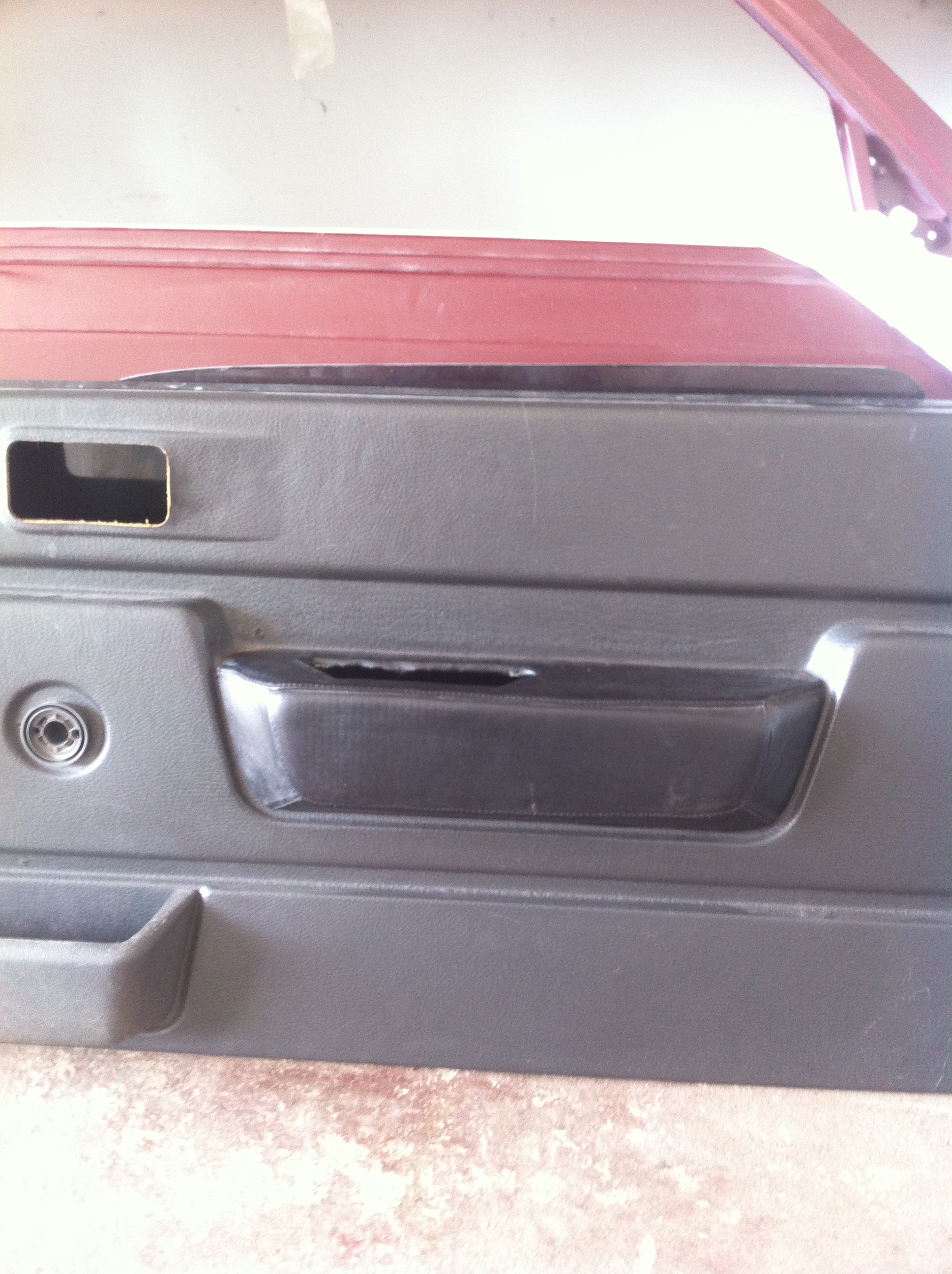

Еще всем известна болячка всех старых машин - хрупкий пластик. Так вот у меня оба кармана в передних дверях были с трещинами, полечил их. А потом и центральную консоль. Кстати, появилась идея обтянуть дверные ручки кожей. Сам каучук от старости уже не имеет внешнего вида, но вполне целый. Думаю, долгими зимними вечерами займусь.

вот такой кожаной вставкой лехе перешили проблемное место на троечной карте,не думаю что на двойке будет проблемней

Олег, передние ручки думаю не проблема обтянуть, а вот задние, я лично не представляю как это сделать. И пара утренних фоток. Нужно навес мастерить.... И служебная Авэшка.

nikolajs писал(а):Олег, передние ручки думаю не проблема обтянуть, а вот задние, я лично не представляю как это сделать.
я думаю ручку проще обтянуть чем руль
