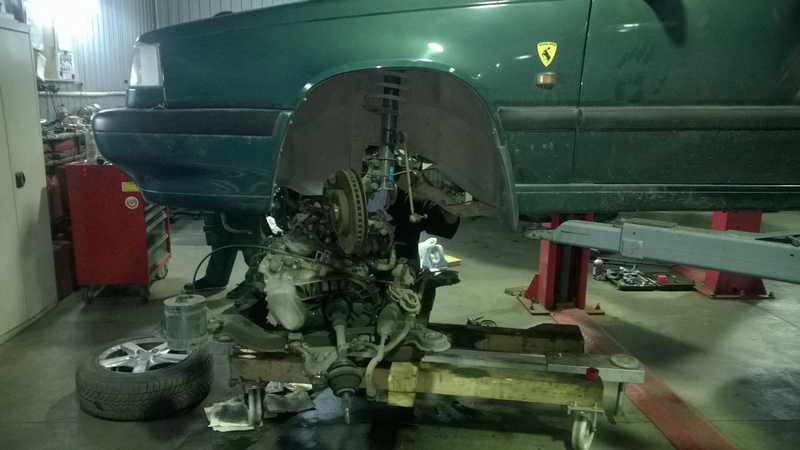

Собственно, я снова на колесах - мотор приехал от Коли из Житомира, по демократичной цене, оказался живым. Далее - масло, фильтры, масло в коробку, новый расходомер, ремень ГРМ, подшипник в муфту кондиционера (раз уж сняли, шоб два раза не бегать). Ну и вот, смотрю на поведение, расход жидкостей и т.п.

Re: Зеленый саквояж
Сообщение ivan@m » Пн ноя 24, 2014 10:01 am
Витаю. 2.0 или 2.3?
