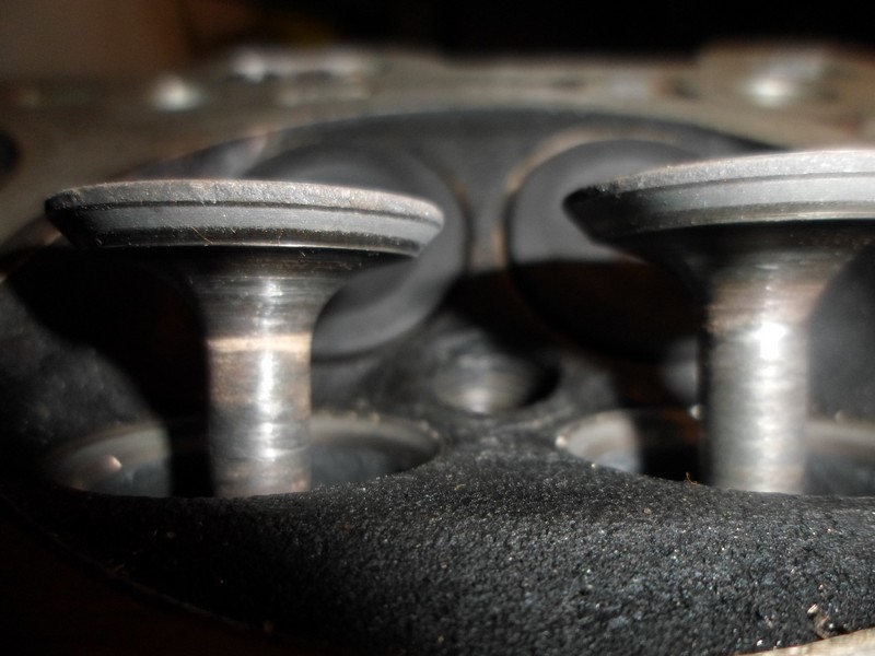

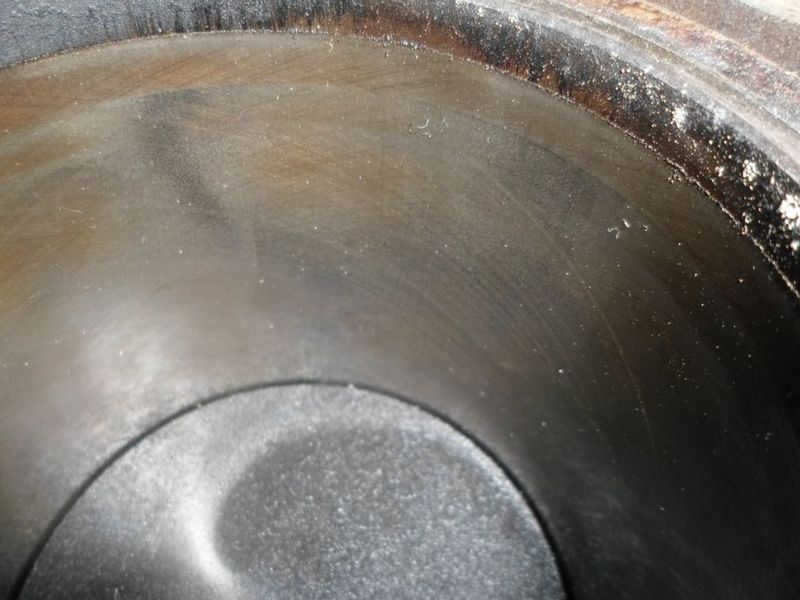

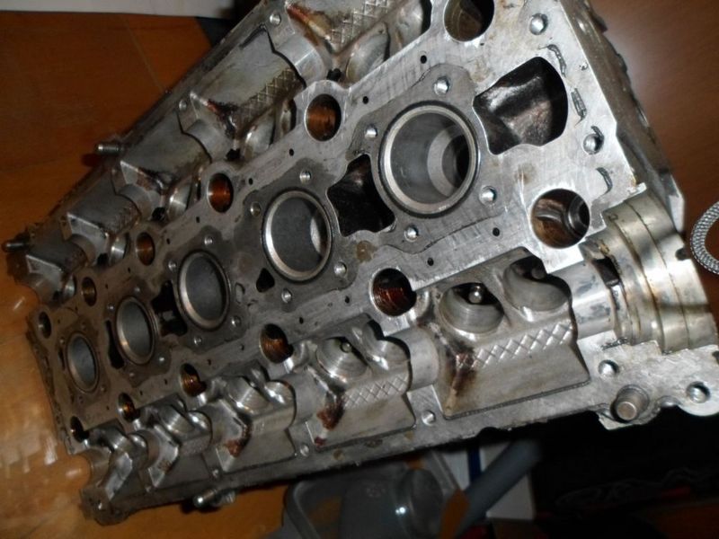

FanVolvo писал(а):A что с твоим? В ремонт нельзя было? Запихнул бы как я облегченное колено 2.4 и мозги на 241-ну и рвал бы мотики на светофорах
Шатун вылез через блок. Щаз голову снимаю, гляну, что там - живая или нет. Мотор такой же, как и был В5204Т. Насчет ремонта своего мотора - если б это основным видом моей деятельности, наверное б ввязался - блок новый коленвал и т.п. Но, работа с 9 до 18, отсутствие гаража и присутствие задач по внутренней отделке мансарды поглощают все возможные ресурсы - и время и деньги :)
А потому машина используется исключительно для перемещения из пункта А в пункт Б, и только изредка, между Подгородним и Новомосковском удается наступить на клавишу вволю :) Но там ехать даже на приличной скорости 2 минуты :( , а шо уж говорить про неприличную
