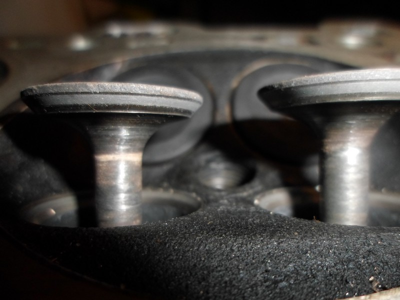

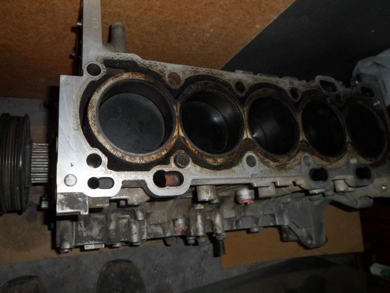

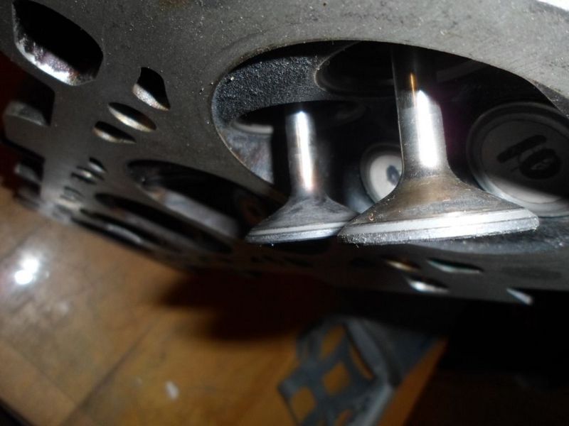

Шатун вылез через блок. Щаз голову снимаю, гляну, что там - живая или нет. Мотор такой же, как и был В5204Т. Насчет ремонта своего мотора - если б это основным видом моей деятельности, наверное б ввязался - блок новый коленвал и т.п. Но, работа с 9 до 18, отсутствие гаража и присутствие задач по внутренней отделке мансарды поглощают все возможные ресурсы - и время и деньги :)
