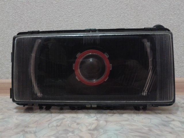

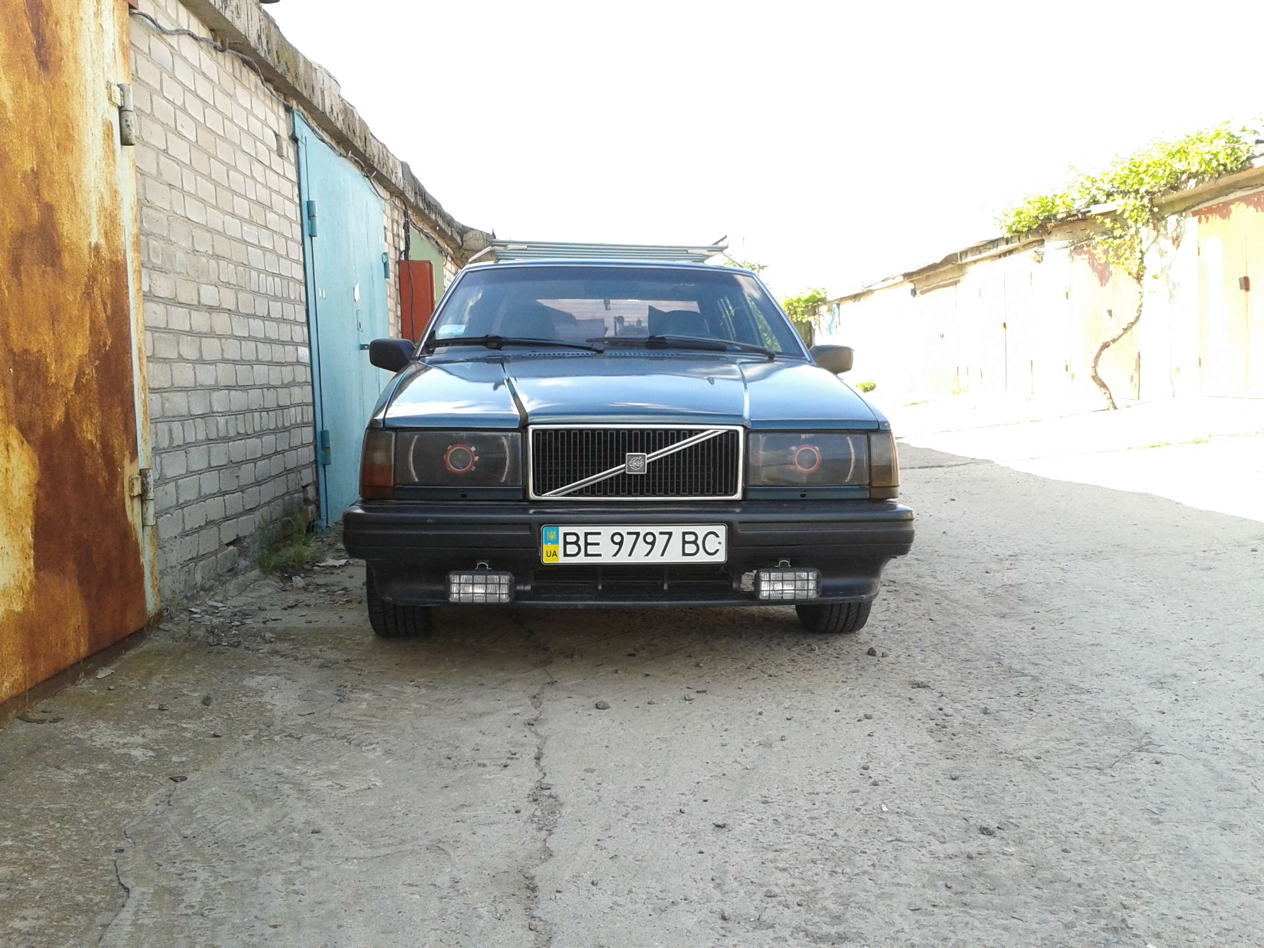

Сообщение Артём » Вт ноя 11, 2014 8:04 pm
Я решил проблему, уставшего от времени света, таким образом. Пришлось принести в жертву классический внешний вид . Светом о-о-очень доволен, а внешность, ну звеняйте :?
